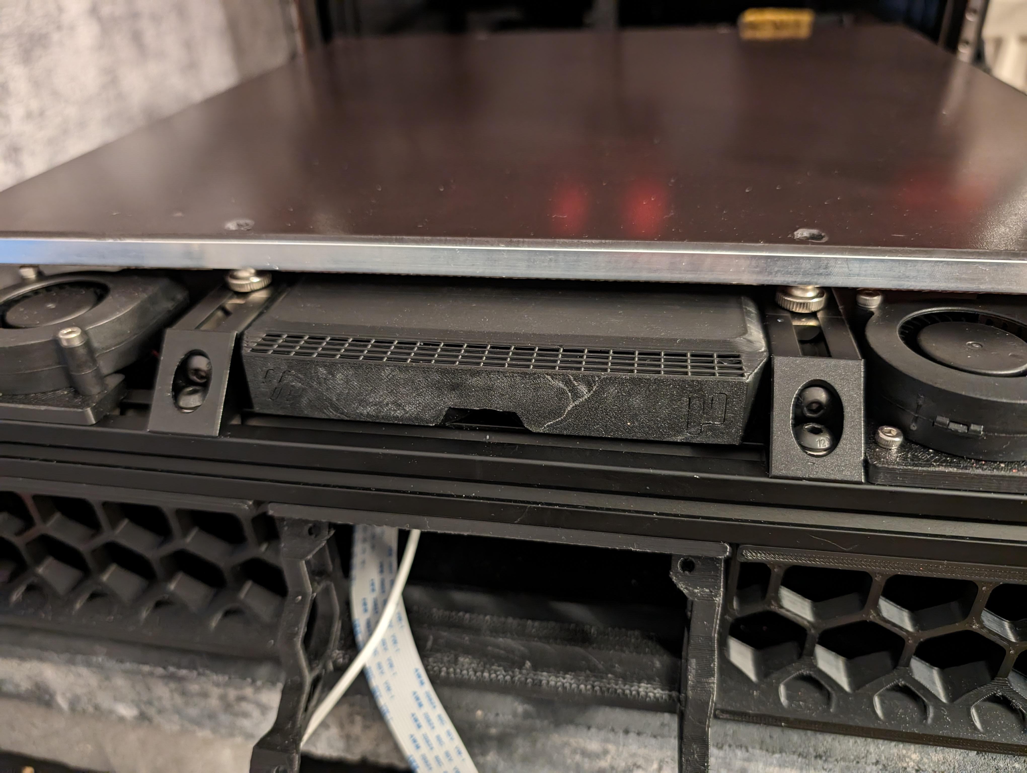

Der Einbau des Nevermoore Filters war der pure Horror!
Eigentlich müsste das Teil während des Druckerbaus direkt mit eingebaut werden, ergo müsste in das Build Manual mit rein, denn:
  1. Es muss ja noch ein Loch für das Kabel ins Plexiglas, wenn man das nicht unter dem ganzen Druckbett durchgeführt werden soll.
  2. Auf mind. einer Seite muss der Profilwinkel der Druckbettprofile raus, sonst bekommt man den Filter + Nutensteine nicht zwischen die Profile
Super ist auch dieser Hinweis, der einem aber leider mal gar nichts nützt :lol:
Bolt the V6 to an extrusion t-nut on both side of the filter when mounting under the bed on a v2.Note: Bed doesnt have to be removed; connect the wires and bolt the plenum at the front of the bed, then loosen the bolts by half a turn allowing you to slide it in to position. Once in the right position, tighten it gently with a ball type driver.
Man kommt nämlich weder mit dem Kugelkopf noch mit dem kurzen Stück des Inbus an die Schraube,
da die Luftleitstreben im Weg sind :wall:
Naja das Teil ist jetzt drin und funktioniert schon mal über das extern angeschlossene Labornetzteil.

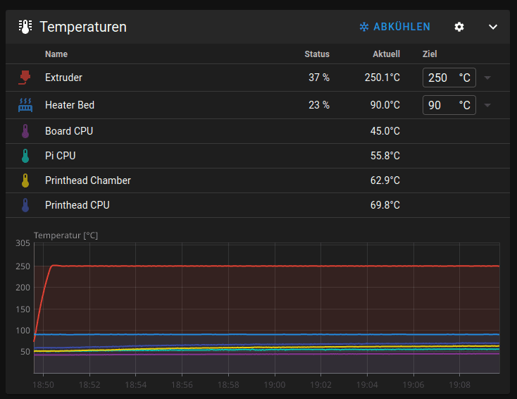

Das Plexiglas hat schon gute Temperatur (Messgerät sagt 39,8°C außen am Plexiglas)
Hier wird wohl noch ein extra Temp Fühler im Drucker fällig 😅
EDIT:
Habe ja noch die Bedfans und den Filter vor dem Druck 15 bis 20min laufen lassen

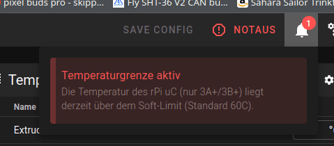

50-55 max hab ich bisher eig gesehn ohne Bauraumheizung. Denke der Thousand Sons Verräter kann dir mehr sagen xD
Edit: ok, steht schon was da
Das Toolboard kann schon mal 70 Grad werden
Ich habe interpretiert, dass Chamber ein Fühler im Gehäuse NICHT auf dem Toolboard ist.
Dafür das ich nichts eingestellt habe, ist es aber recht gut geworden :d

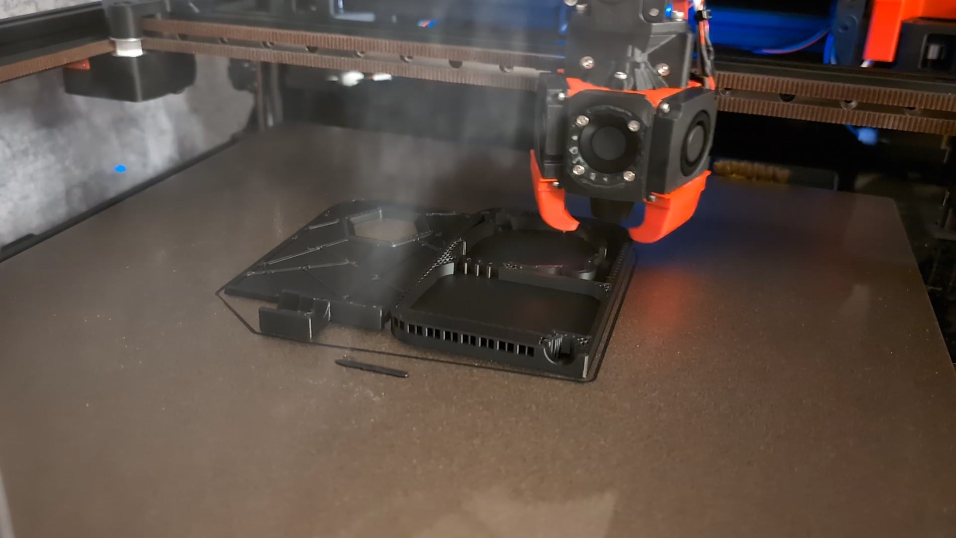

So die Bedfans werden zukünftig auch als Filter genutzt, die kleinen "The Filter" machen es möglich.
Jeweils einen davon links und rechts vom Druckbett zusätzlich zum Nevermore.
Bis jetzt sieht der Druck sehr gut aus.
250⁰C Düse und 110⁰C Druckbett
Man kann nie genug Filter haben :d
