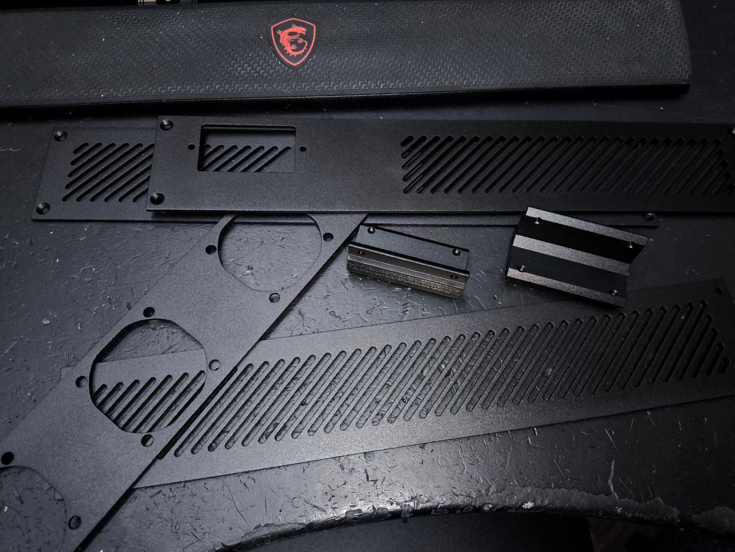

Gestern meine DHL Mitteilung erhalten. Donnerstag geht’s los. Auch der kleine 500er. Bin sehr gespannt. Bei den Seitenteilen kann ich nur raten im Discord oder hier zu fragen. Sonst kost das direkt nochmal n halben RR.
Habe meine Seitenteile auch aus dem discord channel. Kamen von einem Nutzer aus Deutschland. Bei Bedarf kann ich den Nick einmal aussuchen
dürfte "ffb" sein oder ? Zumindest war er derjenige der 90% der Panele gemacht hat für den RatRig Discord in Deutschland
Genau, ffb war der Name. Sind die geteilten Seitenteile mit Magnet und Co. Nur die extra Druckteile müsste ich selbst herstellen. Klappt hervorragend mit dem V-Core im Aufbau und dem Voron mit Kabelbruch XD.

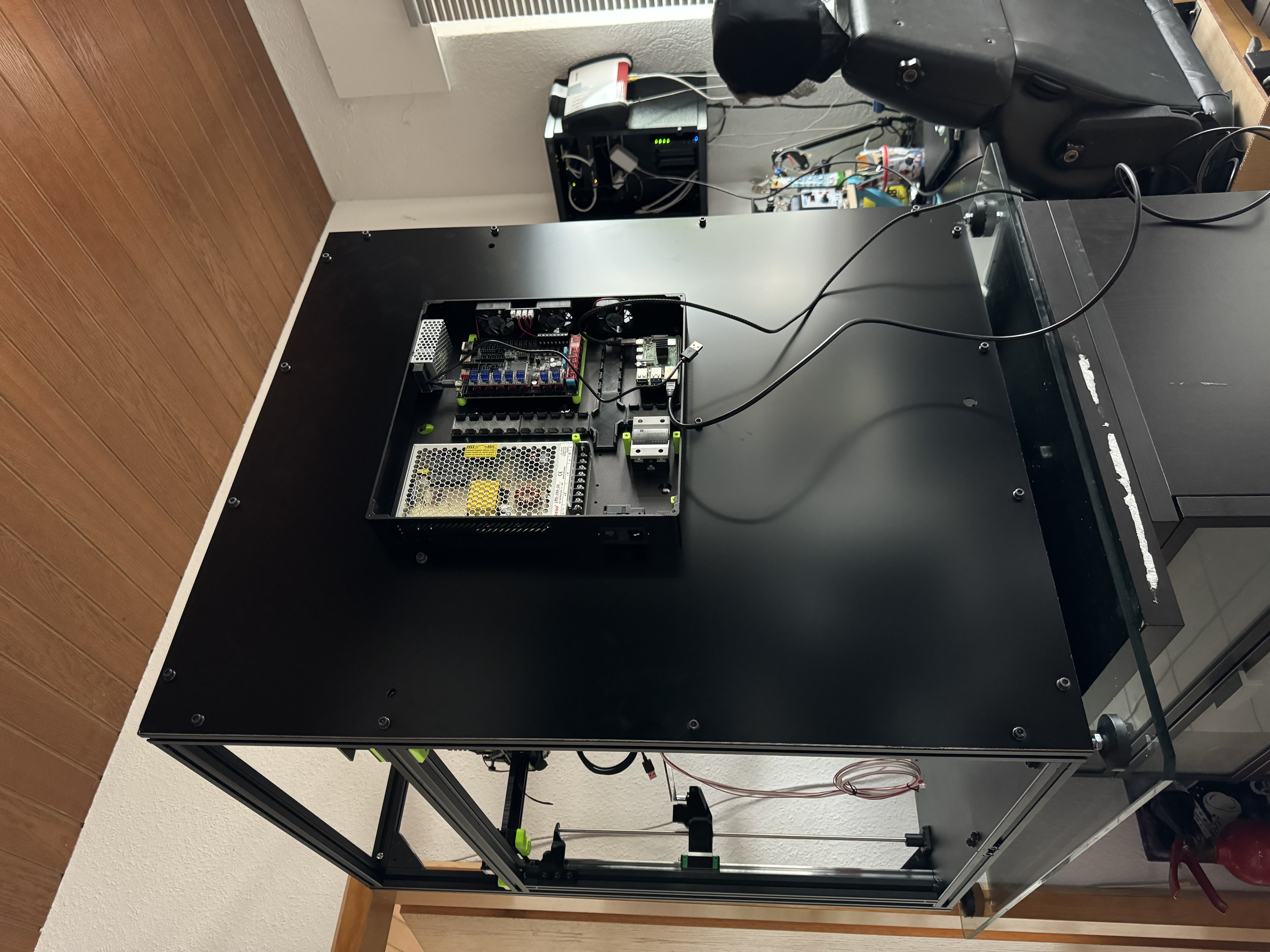

Nun wurden endlich die beiden Netzteile geliefert. Zwischenzeitlich kam auch der neue IEC Anschluss an.
Der ursprünglich in der Lieferung enthaltene Anschluss konnte unter gewissen Umständen schmelzen / schmoren ohne dass die verbaute Sicherung ausgelöst hat. Daher hat RatRig jedem Kunden einen neuen IEC Anschluss geschickt.
Die Elektronikbox besteht in meinem Fall vollständig aus Metall. Frühe Kits sollen auch gedruckte Boxen enthalten.
Alles verschraubt. Echt stabil und schwer. Alle nötigen Bohrungen sind vorhanden.

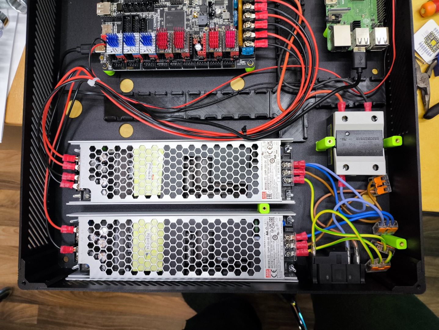

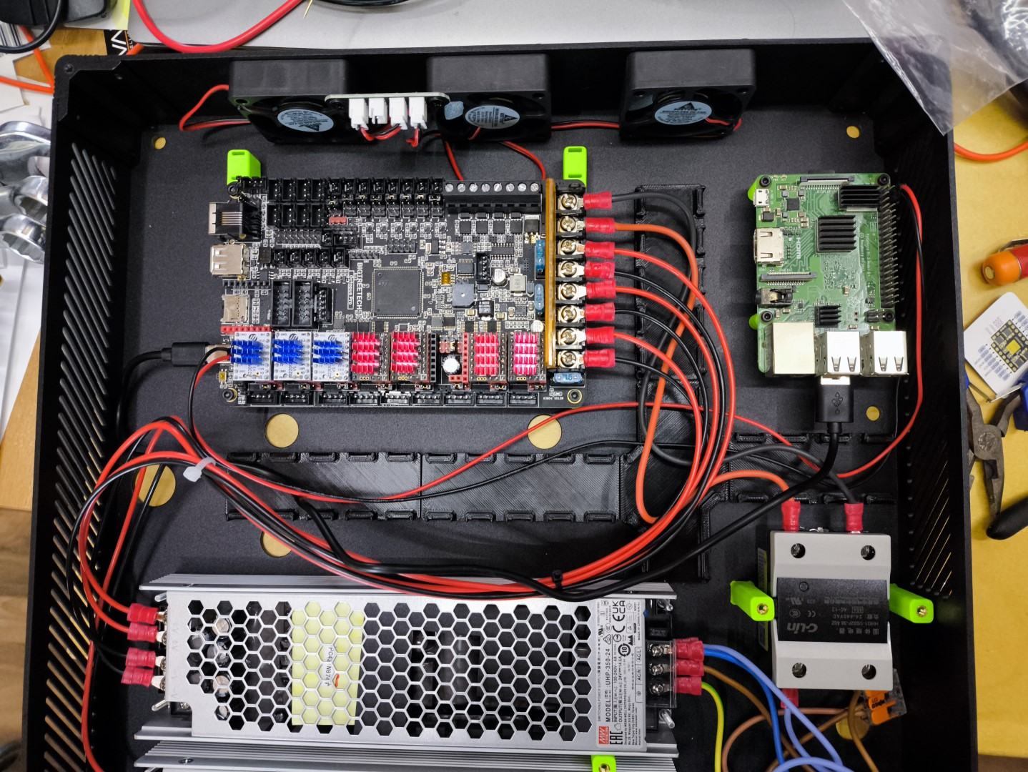

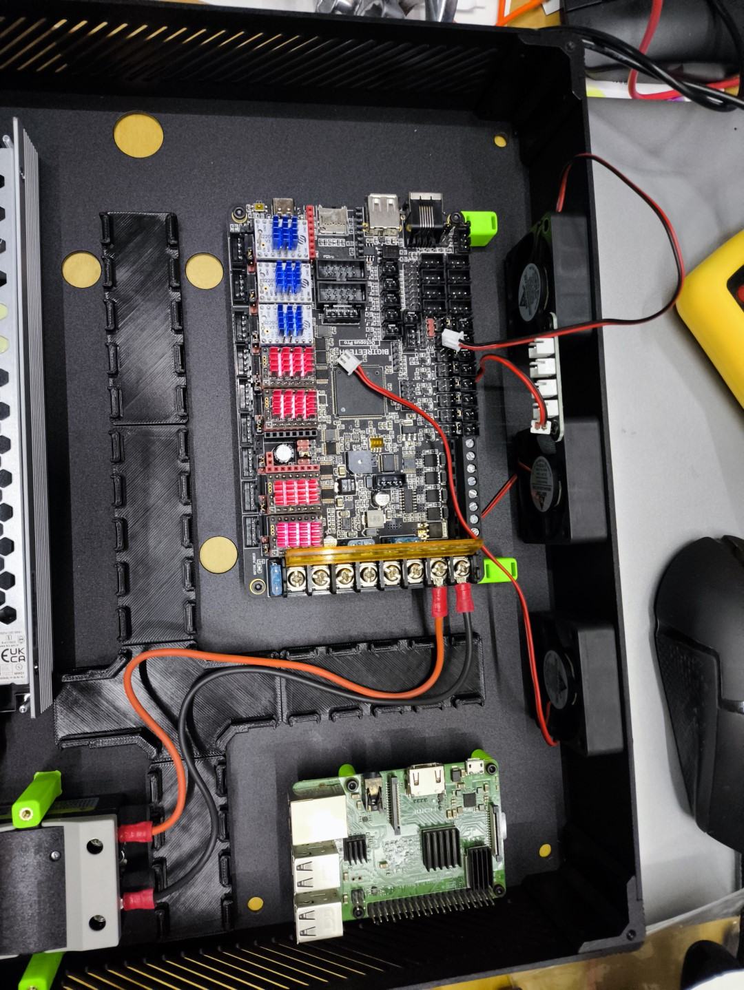

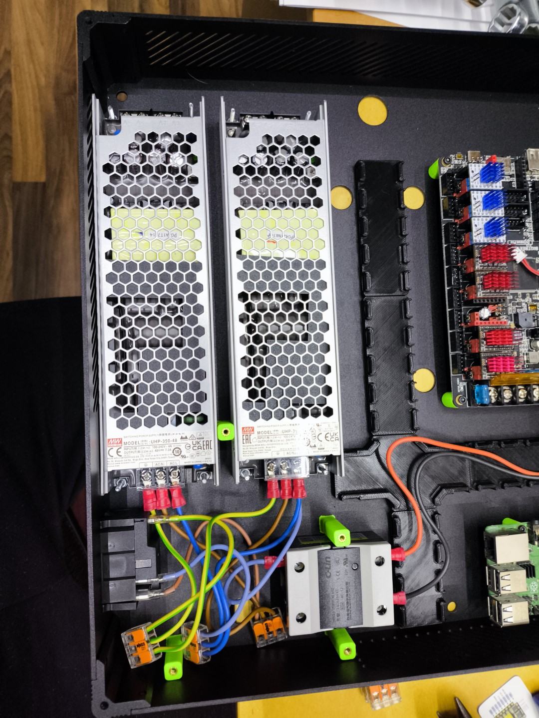

In der Box habe ich zwei Netzteile verbaut: 48 und 24 Volt mit je 350W maximaler Leistung.
Mein Octopus Pro findet dort ebenso Platz wie der Raspberry Pi und das SSR. Lediglich die Verkabelung war etwas umständlich. Da ich nicht das „original“ 24V Netzteil nutze sind meine Ausgänge an der Oberseite. Die mitgelieferten Kabel passen daher nicht, der von RatRig angedachte Kabelweg kann nicht eingehalten werden. Entsprechend eng geht es in dem Kabelkanal in der Mitte zu.
Hier treffen USB Kabel, 24 und 48V Leitungen sowie Stepper- und Sensorkabel aufeinander. Dadurch wollte der Kanal sich nicht verschließen lassen, ich habe daher die USB Kabel daneben verlegen müssen.
Für genug Kühlung sorgen drei kleine Lüfter welche mittels eines Splitters mit dem Octopus verbunden sind.
Für den Anschluss des EBB sowie des 4028 Lüfters müssen ein paar Kabel gecrimpt werden. An sich alles kein Hexenwerk und dank der wirklich sehr guten Anleitung selbst für Laien problemlos machbar.
Am Ende wurde alles mit Kabelbindern fixiert und mit Gewebeschlauch umhüllt. Sieht in meinen Augen ganz ordentlich aus.

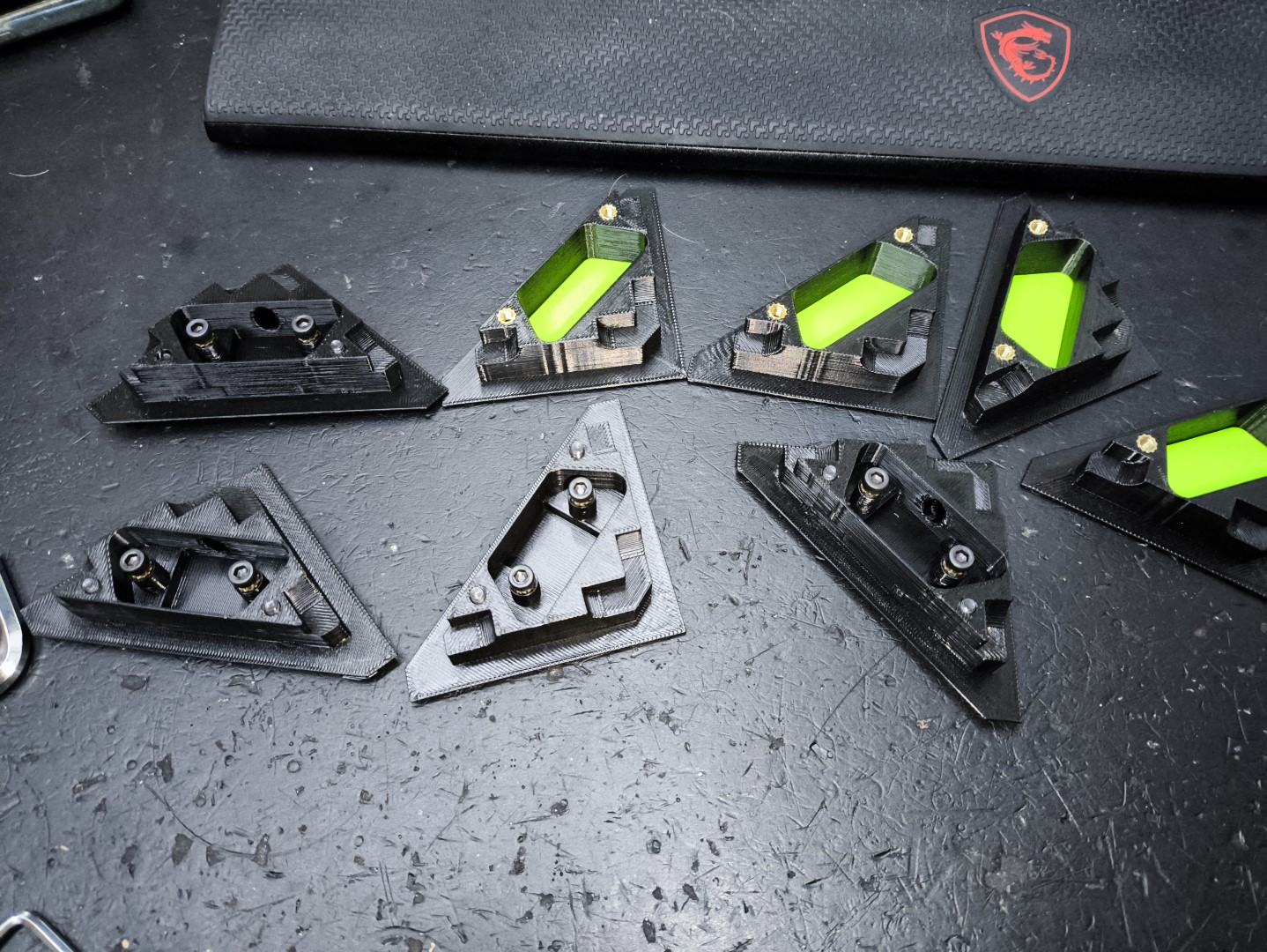

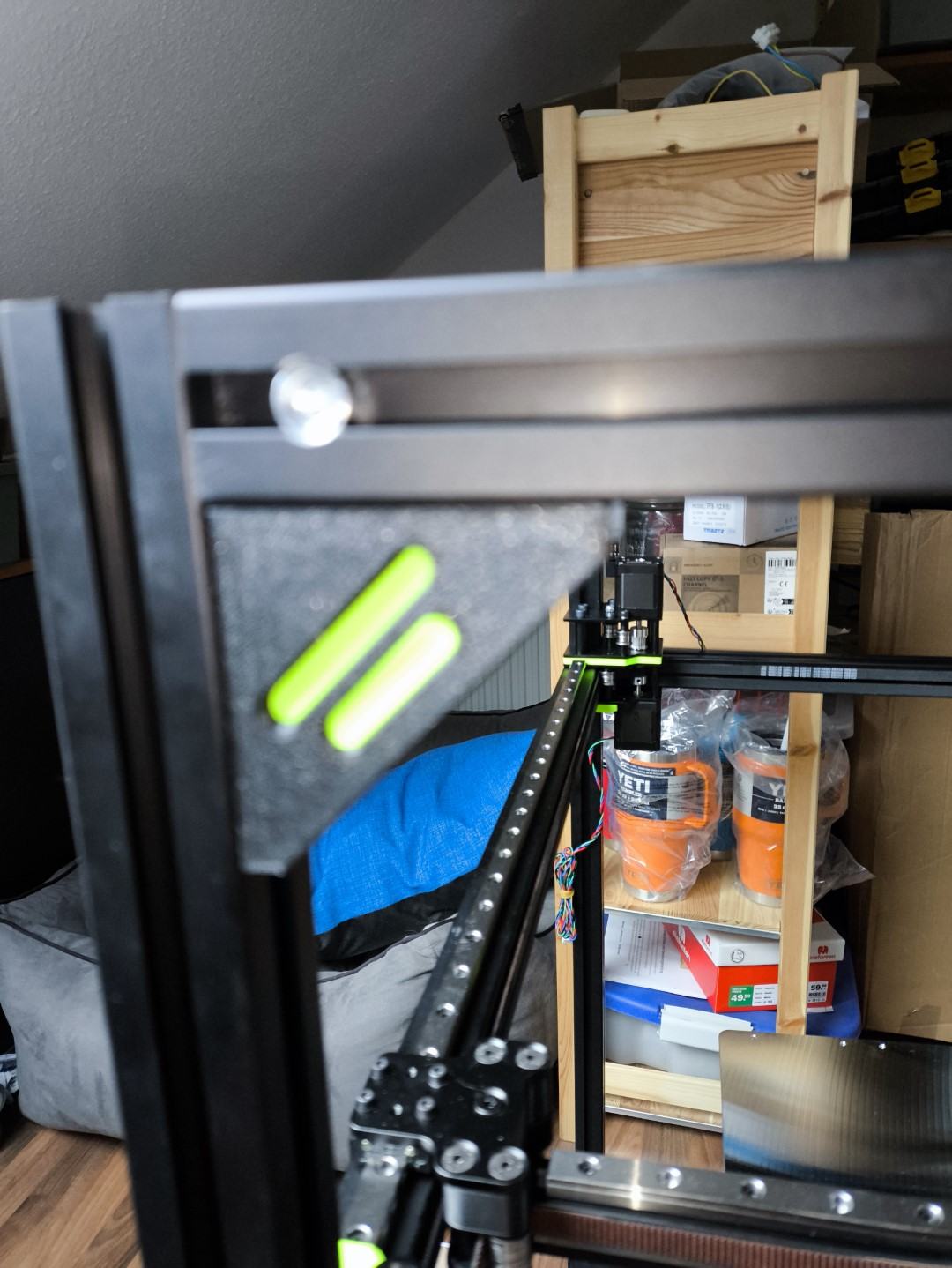

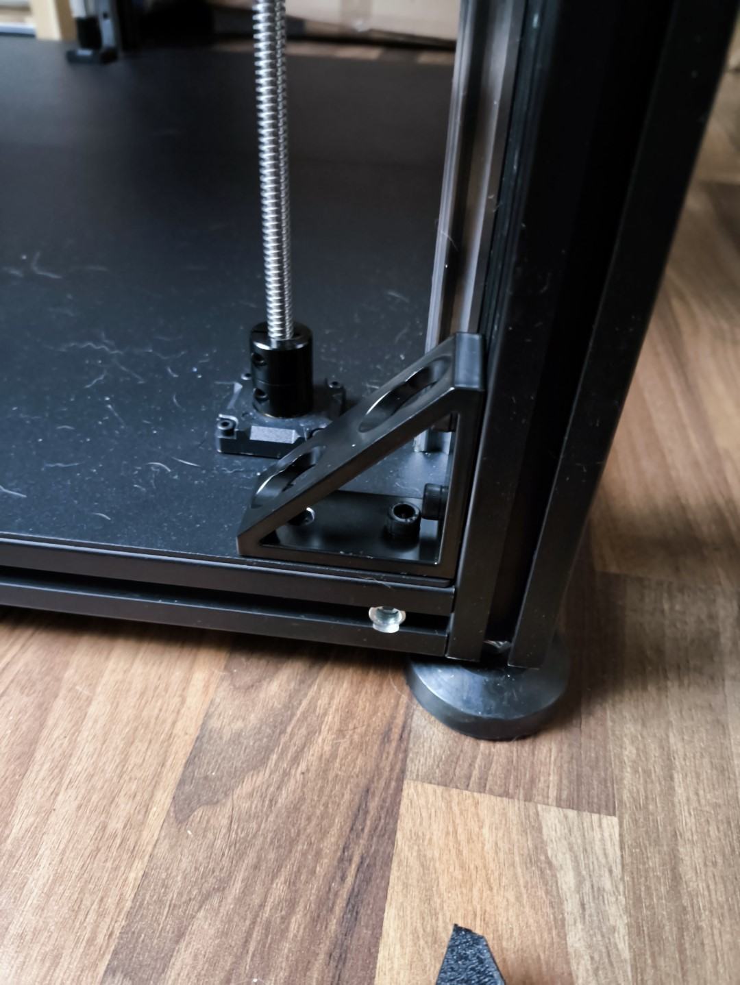

In den Ecken wurden noch Corner Brackets verbaut. Die oberen mit dem grünen Einsatz sollen laut RatRig eines Tages beleuchtet werden können.Corner (2).jpgCorner (1).jpgCorner (3).jpg

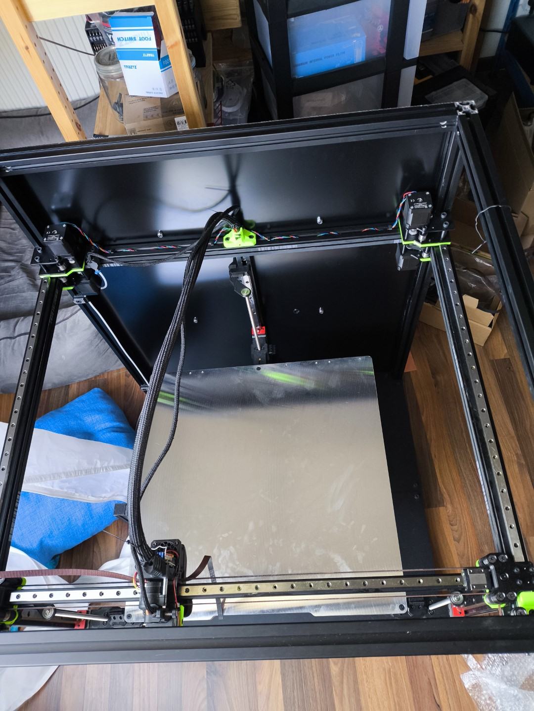

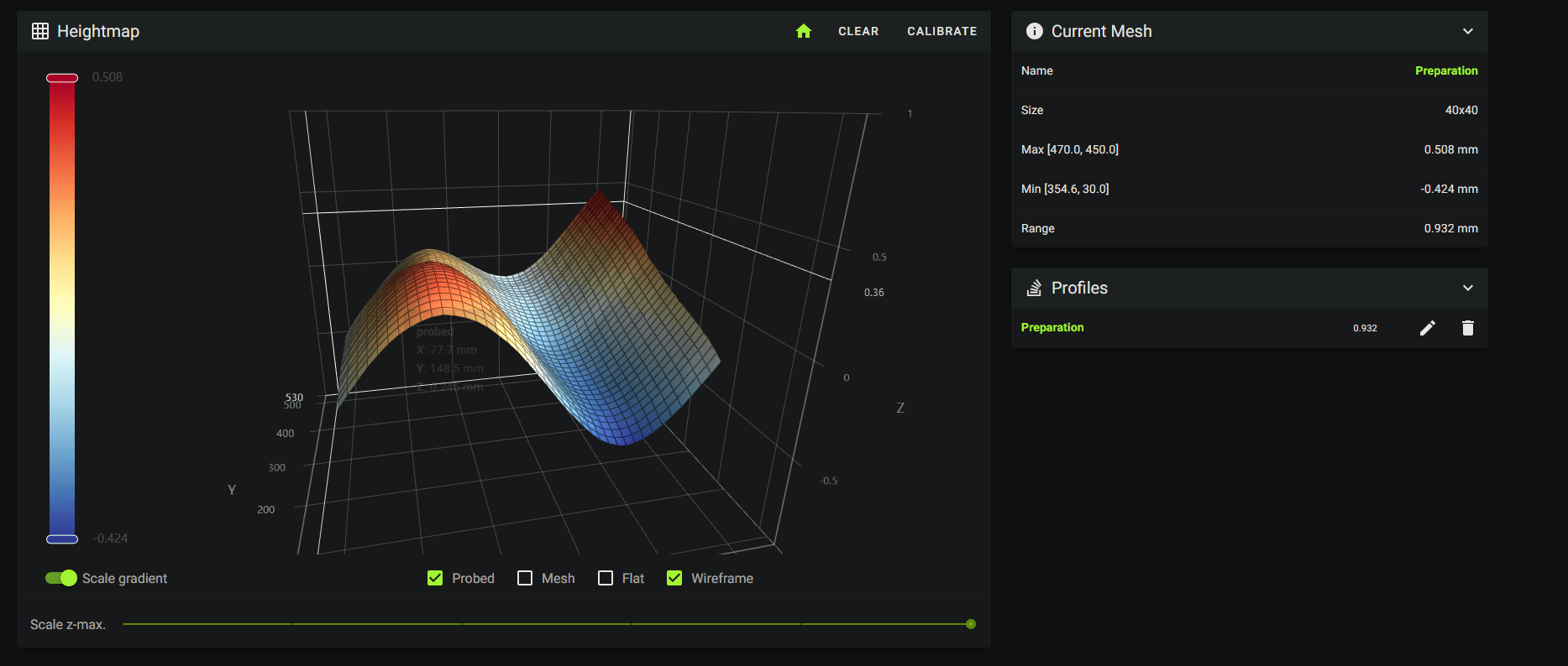

Auf jeden Fall konnte ich nun das erste Bed Mesh erstellen.Screenshot 2024-08-23 145105.png
Welle....fast 1mm Range.

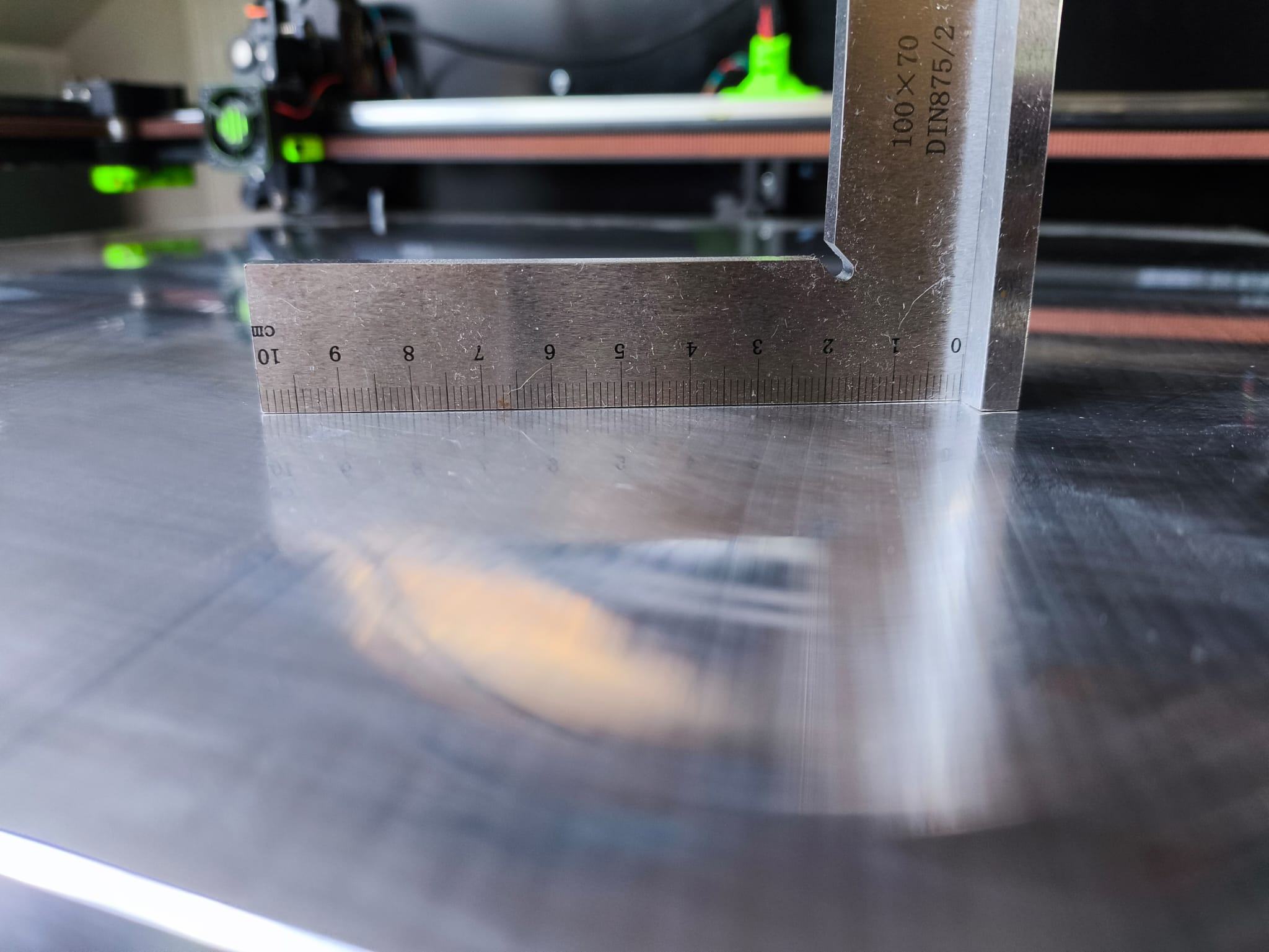

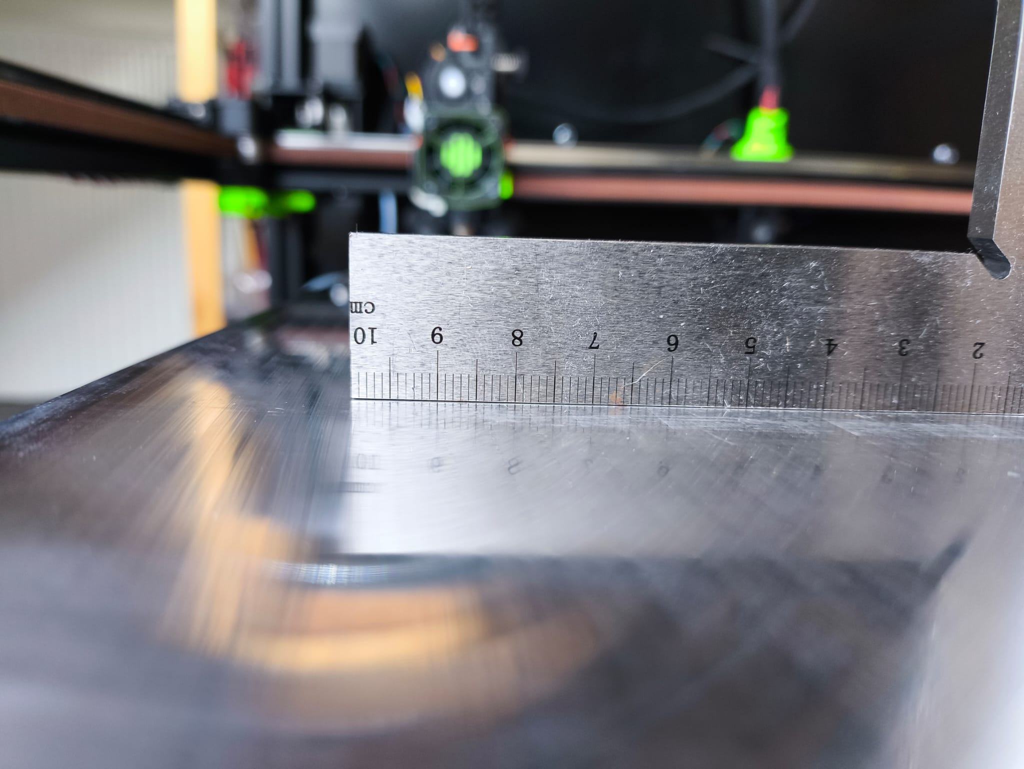

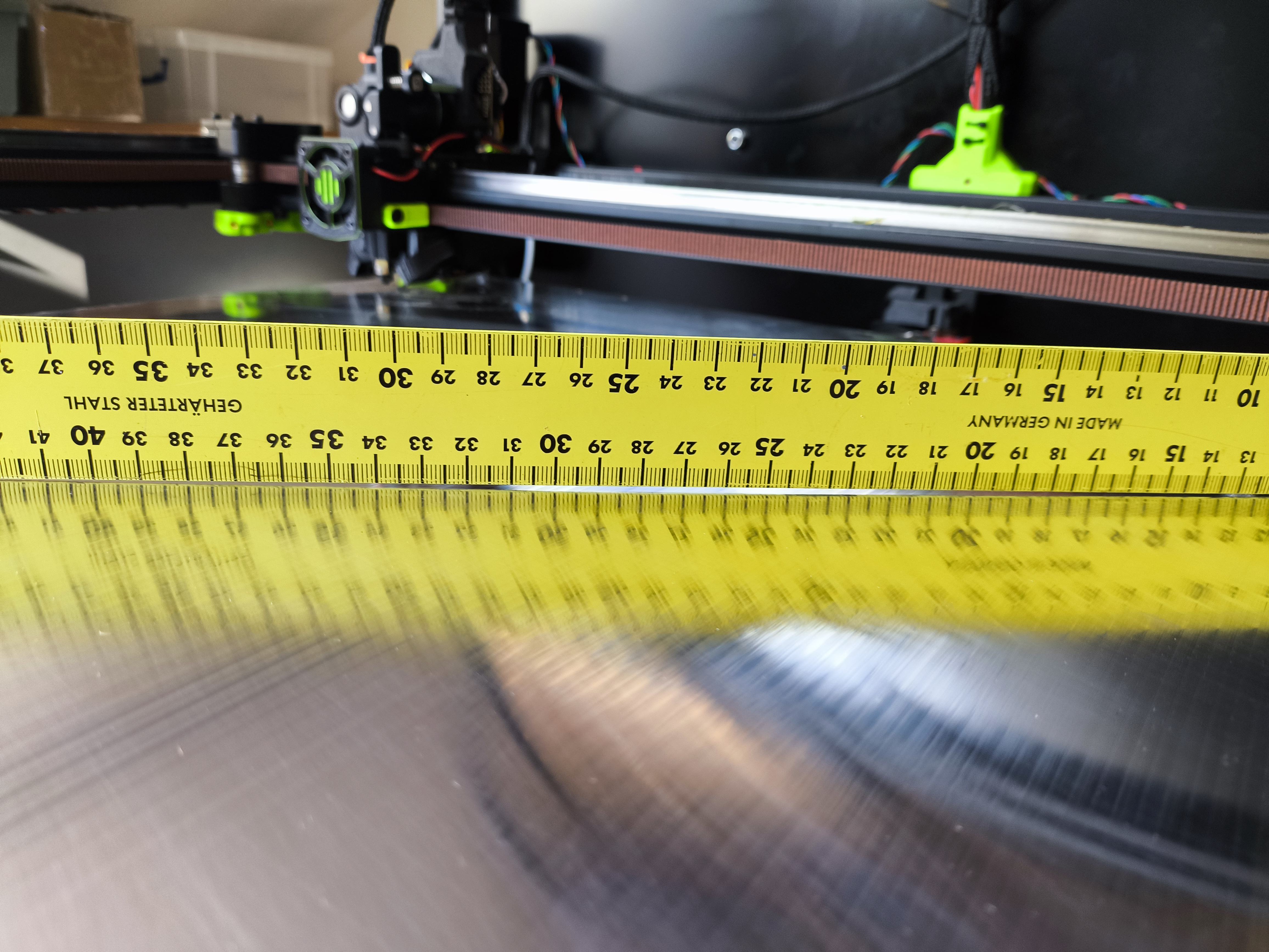

Also mal das kurze Messwerkzeug rausgeholt (hat nur 10cm).
Damit kann ich vorne in der linken Ecke "kippen" und vorne rechts sehe ich eine Vertiefung bzw. Verbreiterung des Spaltes.
Scheint ein defektes Bett zu sein....Erstmal den Support kontaktieren und nochmals mit einem Haarlineal nachmessen.
Anhang anzeigen 1021283Anhang anzeigen 1021284
Autch!
Das würde ich reklamieren, sowas darf nicht sein bei dem Preis.
Die sollen das austauschen!
Das reklamiere ich definitiv. 1mm bei einem Cast and milled Bett ist einfach nicht normal.
So fies ist net mal das Ender Bett gewesen das ich durch etliche Stunden durchgejagt hab :/
Das ist schon heftig 😯
Links steigt es erst an, dann fällt es nach rechts ab und steigt wieder an.
Also das Mesh lügt nicht. Wenn ich das Haarlineal über das Bett lege habe ich ganz links eine Lücke und dann rechts der Mitte wie im Bild zu sehen.
Die 1mm Range dürfte ziemlich genau passen....

Ich mein es war gut verpackt, aber aufm Weg von Portugal kann viel passieren! Die Fräßmarker sind unauffällig. Das beste wäre einmal minimal abziehen im warmen zustand.
