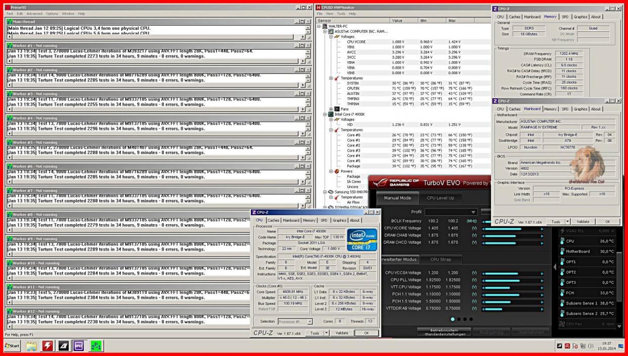

Update :
So mal ein neues Zwischenergebnis.
Spannungen werden ganz zum Schluss angepasst.
Jetzt werde ich mal noch die RAM Timings verschärfen.
Prime 95 war jetzt 34h 9min Stabil dann habe ich selber abgebrochen.
Jo die 4,6GHz sind drin, mehr ist 24/7 nicht sinnvoll beziehungsweise zu warm,

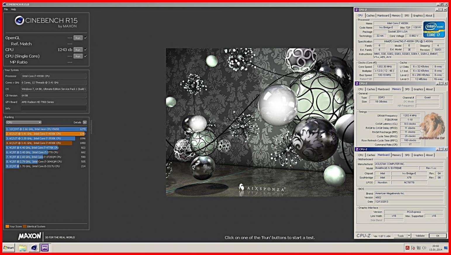

Jetzt noch RAM Fine Tuning dann alle Spannungen senken mal sehn ob ich die 1250cb Cinebench 15 noch voll bekomme.
Die Prime threads waren schon gestoppt, sieht man auf dem Bild ;) Wenn du so weiter machst packst du im Cinebench evtl. noch den Xeon :)
Nein der Xeon pack ich nicht mehr zumindest nicht 24/7 Prime 95 Rockstabil,
mit viel Zeit und tuning noch die 1245cb bis maximal 1250cb das wäre schon Top.

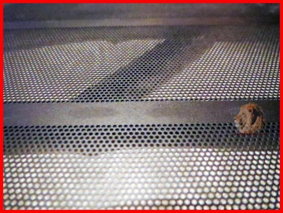

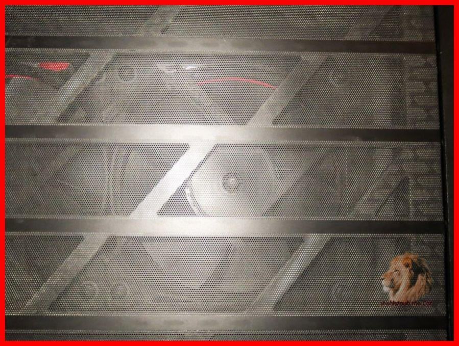

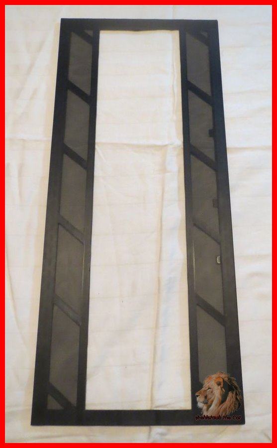

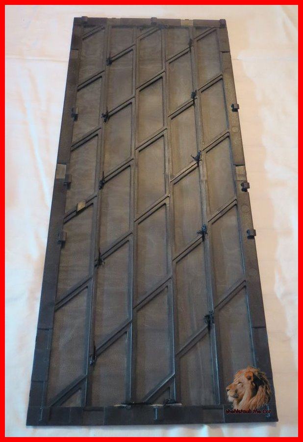

Umbau des oberen Gehäusedeckels für bessere Entlüftung :

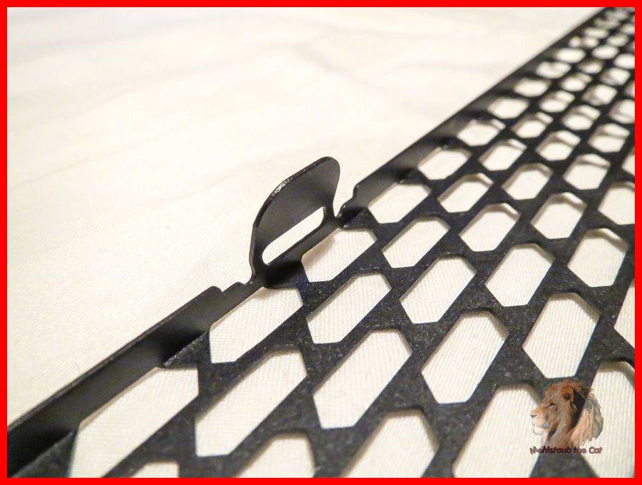

Warnung an alle 900D Besitzer die mir das jetzt nachmachen wollen,
ihr müsst euch 100% sicher sein das ihr die Metalllaschen öffnen wollt.
Der Grund hier führ ist die Laschen sind nicht für mehrmaliges auf und zu machen vorgesehen,
sie sind sehr dünn sie würden dann abbrechen, bin selber froh wenn ich alle ohne abzubrechen wieder zu geschlossen bekomme !
Hier eine Nahaufnahme der Metalllaschen :
attachment.php

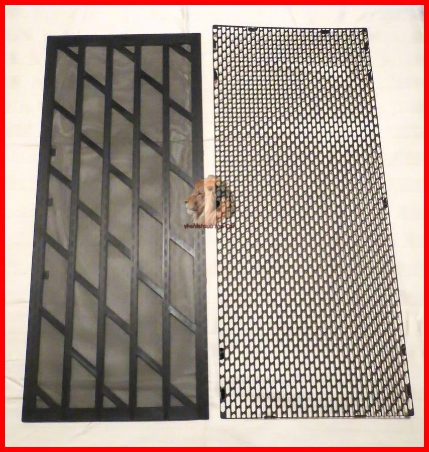

Bild von demontiertem Mesh :
attachment.php
Nahaufnahme :
attachment.php
Und nochmals ohne Metal Mesh montiert :
attachment.php

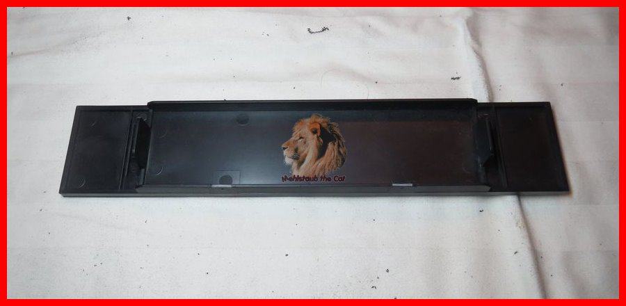

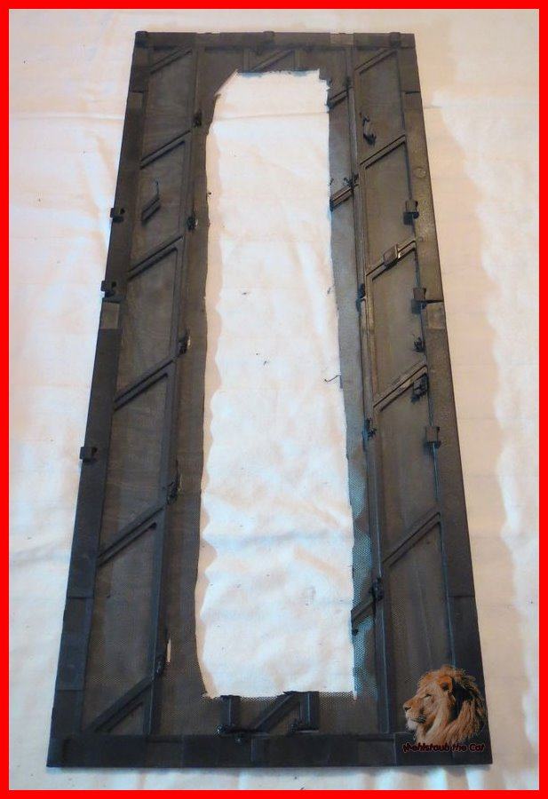

So mein Plan ist es heute einen viereckigen Teil des Kunststoffes mit dem Dremel auszuschneiden.
Das Viereck wird von vorne bis ganz nach hinten am letztmöglichen Kunststoff Rahmen anfangen
und so breit sein wie die Lüfter.
Wenn das ganze dann zu offen oder bescheiden aussieht,
werde ich über die Lüfter einen mitgelieferten Staubschutz Filter legen,
dann kann man den extra reinigen, was auch gut ist.
Bin mir aber sicher das es auch ohne Kunststoff gut aussehen wird,
denn die Lüfter sind schwarz und das Mesh auch das sollte passen.
Lasst euch überraschen wie es fertig ausschaut !
Der rote Bereich habe ich vor auszuschneiden :
attachment.php

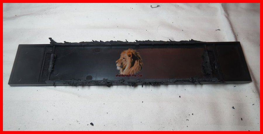

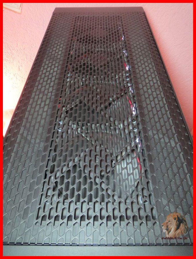

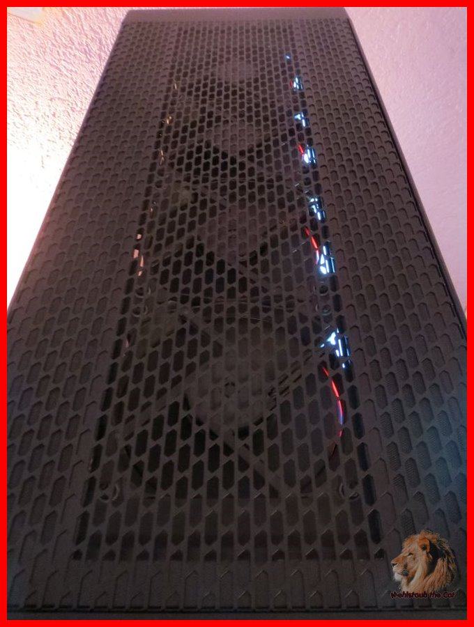

Update :

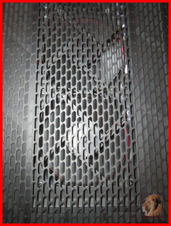

Wie angekündigt habe ich heute den Deckelbereich des Gehäuses modifiziert.
Alle meine kleine Zweifel ob es gut aussehn würde sind verschwunden, es sieht super aus,
finde ich zumindest, bin sehr zufrieden mit dem Ergebnis.
Der Umbau hat zwei positive Nebeneffekte :
1. Die Lüfter Umdrehungszahlen konnte ich nochmals etwas weiter reduzieren bei gleichen Temperaturen.
2. Da der Kunststoff nicht mehr direkt über dem Lüfter aufliegt, sind die Lüfter nochmals leiser da keine Luftverwirbelungen mehr zu entstehen scheinen.
Die ersten Bilder zeigen den Deckel Umbau und die letzten Bilder zeigen wie ich die Frontblende für das Blu Ray Laufwerk modifiziere.
Um die Blende auf das Laufwerk zu kleben fehlte mir noch das passende Klebeband, das ich noch besorgen werde.
