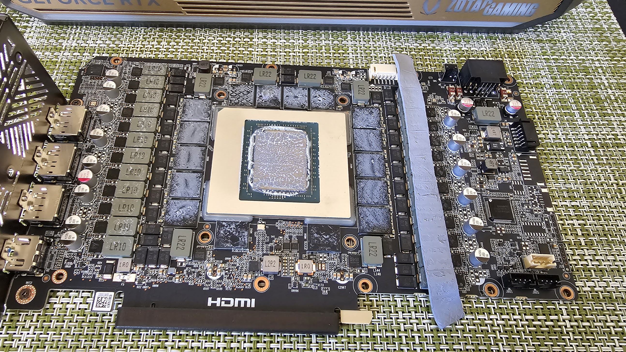

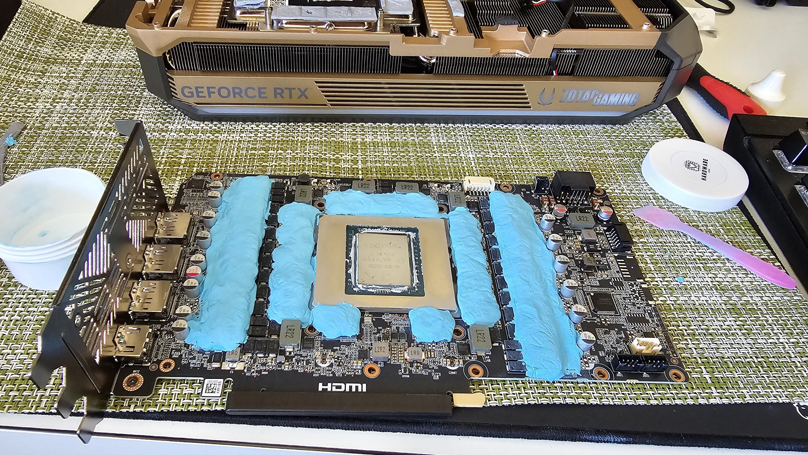

Mal geschaut was mit dem Zotac Stock Kühler und UV Settings drin sind..
Hab das Thermal Grizzly https://www.thermal-grizzly.com/en/phasesheet-ptm/s-tg-ps-50-40
und die Hardwareliebe verwendet https://www.zed-up.de/p/hardwareliebe-thermal-putty-extreme64-thermal-paste-gap-filler-50-g
Temperaturen sind wesentlich besser geworden.
RAM@Stock 93 Grad
nach der "Behandlung" max, 88 Grad@1500 Mhz OC..
GPU nach bisher 4 Zyklen 80,5 statt 84,5 Grad max.. --> sollte noch besser werden
Eine Dose mit 50 Gramm verbraucht, das Spulenrasseln ist dazu quasi unhörbar geworden. Alles eingeputtet :LOL:
RAM@Stock 93 Grad

Lol das mit Putty gegen Spulenfiepen muss ich tatsächlich auch bei Bedarf ausprobieren. Ist das subjektiv eine deutliche Verbesserung?
Aber mal abgesehen davon, da der Kühler ähnlich zur Ventus ist: Bekommst du die Karte mit UV “lautlos”? Als Anhaltspunkt für mich wären das ca. 1000-1200 RPM von einem Noctua A12x25.
So läuft nämlich gerade meine ZOTAC 4090 Trinity OC @ 0.875mV und deshrouded mit drei Noctua A12x25. Würde ungern auf eine GPU upgraden die zwar mehr Leistung hat, dafür dann aber wieder Laut ist.
Oder kriegt man eine 5090 praktisch nur mit einem Custom Loop oder der MSI SUPRIM lautlos? Letztere ist mir definitiv zu teuer.
