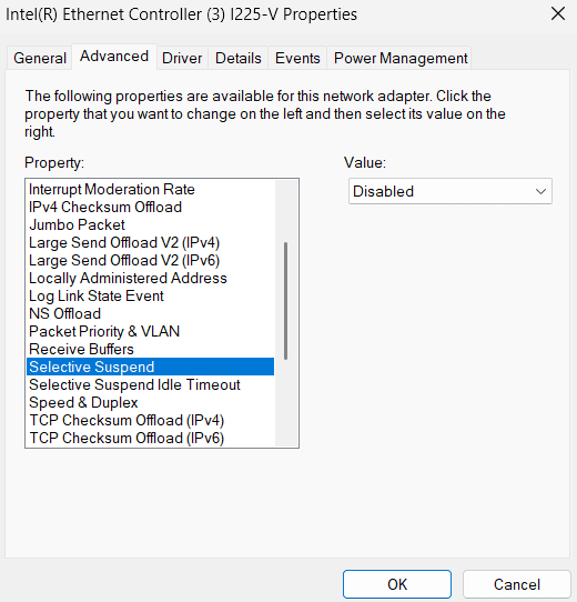

Nachdem bei mir der Ethernet Controller Microruckler mit dieser Funktion auf Enabled verursacht hatte (default), halte ich alles für Möglich 🤷‍♂️
Das Ding hat auch sonstwas von Problemen bereitet, z.b ausm Sleep aufwachen dauernd den ganzen Controller verloren :poop:

p.p.s bei mir war's Chipsatztreiber in Verbindung mit dem Ethernet Controller.
Wobei der Intel Controller eh ein kleiner Rohrkrepierer ist und öfters Probleme bereiten kann
Ja hab ich mir angesehen, ich hatte den lan schon im bios deaktiviert, hat aber nichts geändert, chipsätze hab ich alle probiert den 129, 148 und auch jetzt den aktuellsten.
Lan habe ich noch die Version 71 oben, glaube aktuell ist der 74? Aber wie gesagt habe lan schon im bios testweise mal deaktiviert, das hatte in Indiana Jones auch nichts geändert, in den anderen Games kann ichs nicht sagen, aber Oblivion ruckelt ja bei jedem und assassins creed shadows auch. Wie deaktiviert man die Energiespareinstellungen vom Lan?

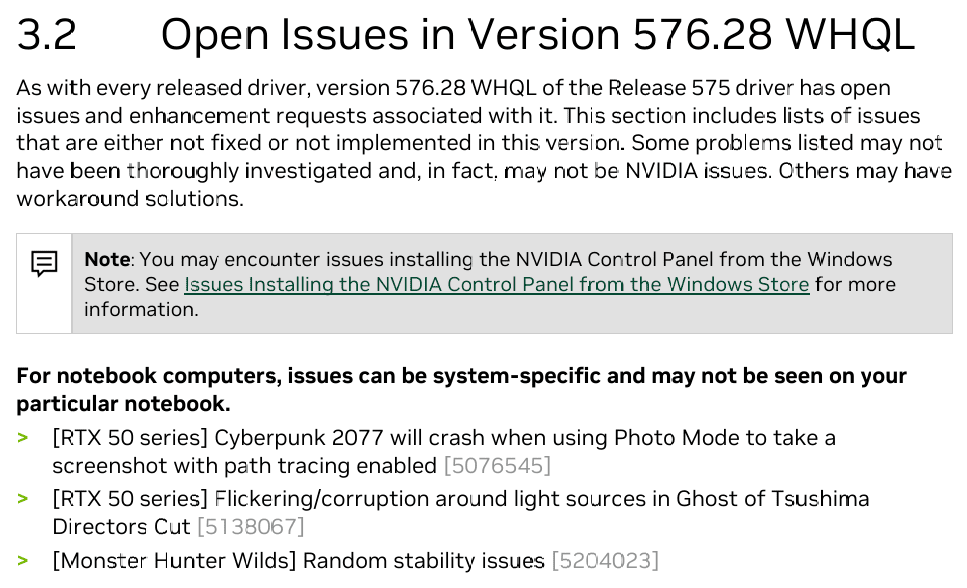

ok zurück zum 572.70... Monster Hunter Wilds crashed zu 100% nach einiger Zeit mit den aktuellen Treibern...Hatte das die Tage schon aber dachte es liegt an einer Mod aber ne 576.15 hatte das Problem also auch schon. Hoffe Expedition 33 läuft mit dem Treiber sonst wird´s kacke. Da müsste ich immer den Treiber wechseln zwischen den beiden Games
Ist aber kein spezifischer Fehler der RTX 5000er Reihe... Macht die Situation natürlich nicht besser :fresse:
