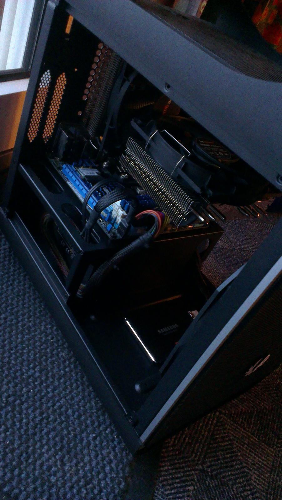

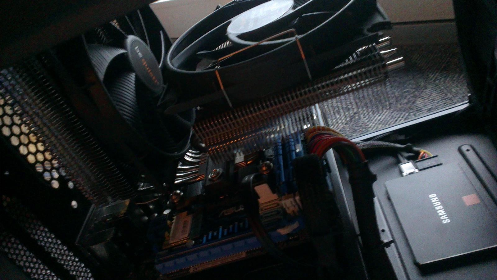

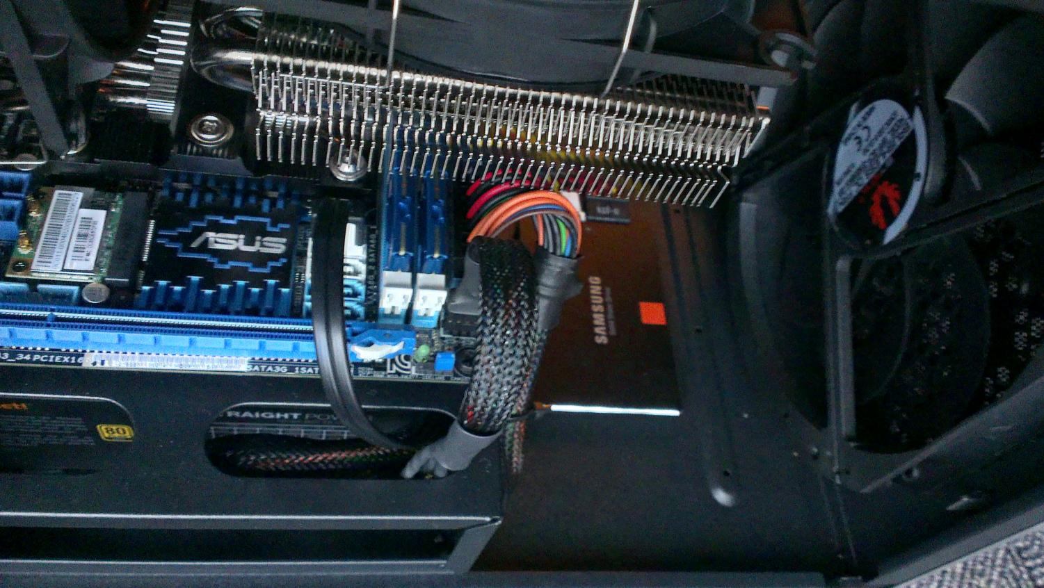

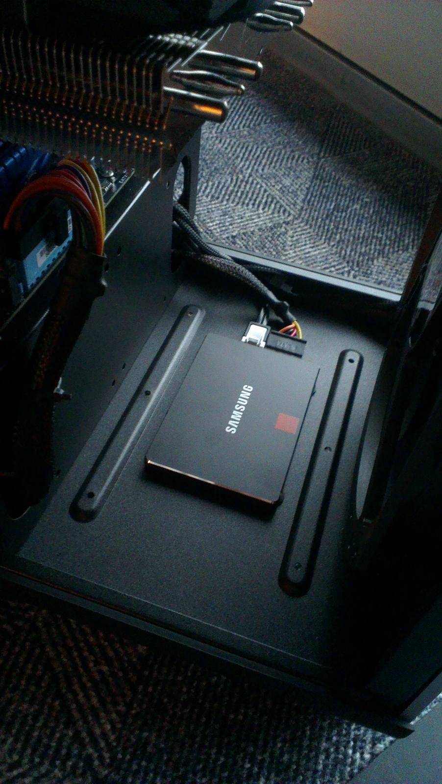

Ich bin seit einigen Tagen auch stolzer Besitzer eines Prodigy.
Alle Bilder anzeigen: Bilder
Bessere Bilder bringe ich leider nicht zustande. Folgende Komponenten sind verbaut:

Beim Zusammenbau sind mir einige Kleinigkeiten und Dinge auf- bzw. eingefallen, die das Gehäuse in meinen Augen perfektionieren würden:
  • Eine (optionale) Front ohne Aussparung für ein Laufwerk wäre toll
  • Eine Möglichkeit, die Seiten des Netzteils und den dort liegenden Kabelsalat zu verdecken wäre toll. Das sollte sich in meinen Augen bereits durch vier zusätzliche Bohrungen auf jeweils beiden Seiten lösen lassen.
Sonstige Hinweise:
  • Für einen weiteren beQuiet! 120mm Silent Wings 2 Lüfter in der Gehäuserückseite ist kein Platz mehr; da ist der Prolimatech Genesis im Weg. Das selbe gilt für den hinteren Lüfterplatz im Deckel. Lediglich vorne, wo ursprünglich das Laufwerk sitzt, ist Platz dafür.
  • Für den Lüfter im Deckel habe ich die Entkopplungsschrauben samt Unterlegplättchen verwendet. Allerdings ist es nicht möglich, die Plättchen zwischen Schraubenkopf und Gehäuse zu montieren, da sich dann das herausnehmbare Gitter im Deckel nicht mehr richtig schließen lässt. Ich habe die Plättchen daher zwischen Gehäuse und Gewinde angebracht. Hierzu habe ich das Gehäuse auf den Kopf gestellt und den Lüfter dann montiert. Etwas frickelig aber gut machbar.
  • Um den 230mm Bitfenix Spectre in der Front zu montieren, habe ich ihn erst an einem Loch ausgerichtet, und dann einen längeren Holzstab hindurchgesteckt, damit er dort an seiner Position bleibt. Dann das nächste Loch ausgerichtet und wieder ein Stäbchen durch. [...] Erst dann habe ich ihn festgeschraubt. Ließ sich in meinen Augen nicht einfacher montieren, da der Spectre leider über kein Gewinde verfügt und man somit mit den Schrauben erst eines schneiden muss beim festschrauben.
  • Die SSD-Schrauben sind ebenfalls mit Gummiplättchen versehen. Klar, hat keinerlei akustischen Vorteil, erschien mir aber dann doch "besser" als die SSD einfach auf das blanke Metall zu schrauben [...]. Im Nachhinein hat sich allerdings gezeigt, dass möglicherweise doch noch ein Vorteil besteht: Die Kabel lassen sich so einfacher mit der SSD verbinden.
  • Auf jegliche Art der Beleuchtung habe ich ganz bewusst verzichtet
  • Die Lüfter sind so wunderschön leise. Wenn der Bildschirm aus ist, muss ich immer erst einmal gucken, ob denn wirklich nur der Bildschirm aus ist, oder ob der ganze Rechner nicht an ist :-P
  • Der beQuiet 140mm Silent Wings 2, welcher in liegender Position verbaut ist (sprich der über den RAM Slots), ließ sich mit den schmalen Lüfterklemmen des Prolimatech Genesis problemlos befestigen. Der stehende beQuiet 140mm Silent Wings 2, welcher die Luft quasi hinten aus dem Gehäuse bläst, allerdings nicht. Dort musste ich die breiteren Lüfterklemmen passend biegen. Eine Montage auf der anderen Seite des Genesis, also zwischen Kühlkörper und Gehäuse, würde das Problem zwar lösen, ist aber platzmäßig nicht machbar. Der Lüfter bräuchte etwa 2,6cm. Dort sind alledings nur etwa 2,1cm.(Bilder).
  • Das Netzteil passt mit etwas drücken gut in den Schacht und steht auch nicht über. Ich habe zusätzlich zum Hauptstrang allerdings auch nur zwei weitere Kabelstränge in Benutzung. An den Seiten lassen sich gut die Kabel verstauen. Auch führe ich, wo möglich, die Kabel über das Netzteil. Auf den Bildern zum Beispiel gut zu sehen an dem SATA-Kabel.

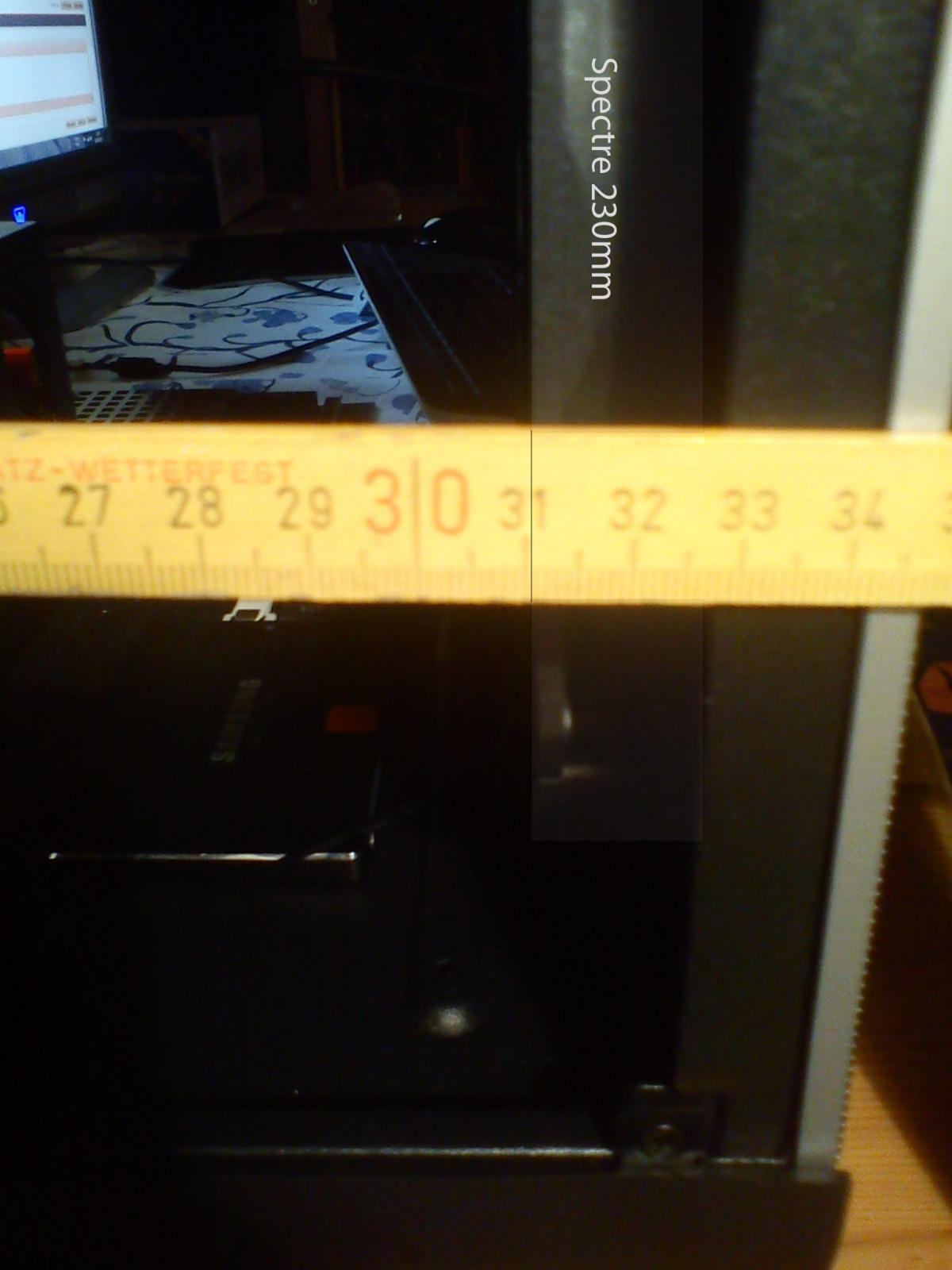

[...] Meine neue Karte ist 31,1cm lang, das ich die oberen HDD Käfige rausschmeißen muss ist klar, aber bekomme ich dann noch den 230er Spectre Lüfter rein? Hat da jmd Erfahrungswerte? [...]
Habe auch den Spectre vorne drin sitzen und habe gerade mal nachgemessen: Das dürfte so arg knapp werden. Ich komme da so ziemlich genau auf deine 31,1cm die die Grafikkarte da an Platz hat.
@bst92
Vielen dank für deine Mühe! Geniale Hilfe :), ich denke der ganze Krempel ist morgen da, hoffentlich bekomm ich's zusammen :/
