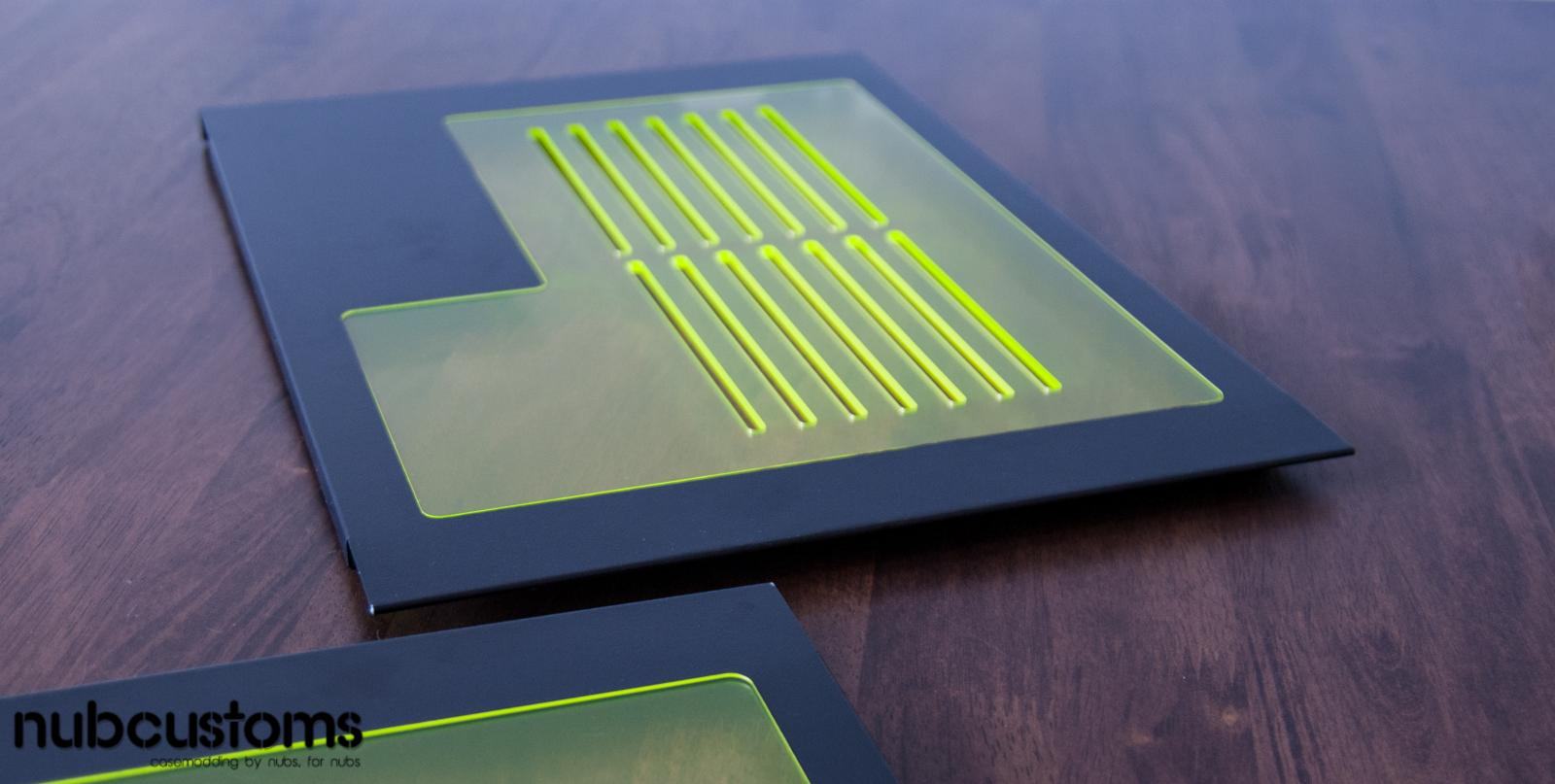

@Smatter hast noch ein Bild von damals wo ich nen Windowcut für dich gemacht habe ?? eventuell von den rändern für -=DatHirschi=-
Dann kann es sehen ob er Pulvern lassen muß :-) ich habe leider keine Bilder mehr davon :-)

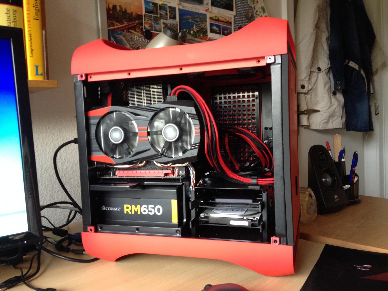

Prodigy das ich für einen Freund zusammengestellt habe.

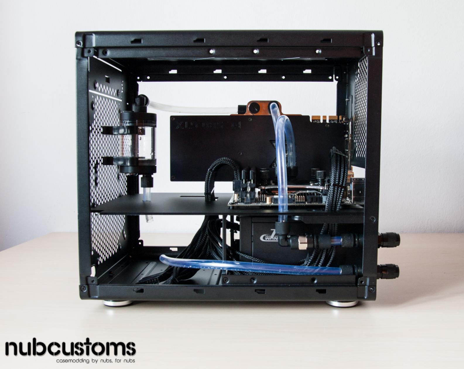

hab am Wochenende mal gebastelt ;-)
Custom Midplate....hat auf alle Fälle was..wenn man jetzt noch ordentlich die Seiten verkleidet, so das man das seitenteil zubekommt....;) Stauraum für unerwünschtes...
Aber so mit G1/4 Shoots und schöner Verschlauchung, kann ich mir gut vorstellen...mach mal fertig und ich komme auf alle Fälle auf dich drauf zu...
ja Alternative war stärkeres Acryl und den "Netzteilkäfig" komplett raus. Die Midplate dann seitlich da wo die Nieten hinten sind verschrauben und vorne per Winkel fixieren. Bleibt die Frage obs so stabil genug ist oder ob man in der Mitte doch irgendwelche Halterungen braucht...
Dazu könnte man auch seitliche Abdeckungen anbringen, so wie smatter sich das vorstellt.
War mir aber auf die schnelle ein zu großer Akt. Ideen hab ich viele, aber dann geht bei mir nichts mehr weiter ^^
Was haltet ihr denn von einer customplate (ohne den Netzteilkäfig) mit Traylight? Fliegt mir immer wieder durch den Kopf.

Ich hoffe es gefällt euch, eigentlich sollten die Seitenteile gelb fluoreszierend sein :fresse2: Bestimmt hat TA550 irgendwas geraucht und die falschen Platten bestellt :p , Aber so sieht es auch schön aus...
Für weitere Bilder einfach auf das Vorschau Bild klicken, wer nochmal alle Ausbauphasen angucken möchte einfach den Link in meiner Signatur nutzen.
ja schaut doch gut aus, die Platten sind doch uv-gelb. Zumindest stand es so in deren Shop :haha:

Hab doch auch geschrieben das es gut aussieht, nur sollten die im Shop mal überlegen ob se Farbenblind sind. Wobei ich auch sagen muss das es in Live nochmal besser aussieht als auf den Bildern.
