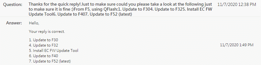

So a straight flash from F5 to F60c is 100% safe? or do I need to do some incremental bios updates (the latter point is where I'm unsure). Thanks for helping me

I appreciate the reply @Reous , with your expertise do you think the following is correct in my case? I know you say you're unsure but please can you check the following ...
From F5:
1. Update AMD Chipset Driver 18.50.16.01 or later version
2. Update to F30
3. Update to F31
4. Update to F32
5. Install EC FW Update Tool
6. Update to F40
7. Update to F51 (latest)
Thanks!
Das f60c ist nicht mehr auf der der Gigabyte Seite, f51 ist nur noch da.
Hier bei hwl ging das f60c
zum downloaden.
@Zaidyboii
Yes, i think you can skip step 3, maybe even step 2.
From F5:
1.) Update to F32
Note:
1. If you are using Q-Flash Utility to update BIOS, make sure you have updated BIOS to F32 before F40
2. Before update BIOS to F40, you have to install EC FW Update Tool (B19.0517.1 or later version) to avoid 4DIMM DDR incompatibility on 3rd Gen AMD Ryzen™ CPU.
2.) install EC FW Update Tool (B19.0517.1 or later version)
https://www.gigabyte.com/Motherboard/B450-AORUS-ELITE-rev-10/support#support-dl-utility
3.) Update to F40
4.) Update to F52 or F6x

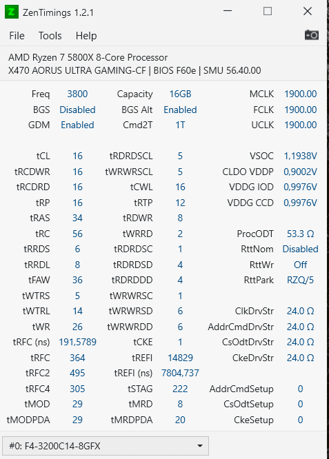

Habs gerade geflasht. Unterschied den ich sehe: Die VSOC wird jetzt automatisch auf 1,20V (standardmäßig 1,00V) und VDDG auf 1,00V (standardmäßig 0,90V) angehoben, wenn man über XMP stellt.
Trotzdem bleibt bei mir die Wall bei 3800 Mhz. Es geht nix drüber. Weder FCKL noch RAM. Obwohl der RAM auf einem anderen Board 4133 Mhz schafft.
Desweiteren kann ich keine 4x 8GB (Flare X, Samsung B-Dies) laufen lassen. Es funktioniert nur 2400 Mhz. Jemand ne Idee, kann auch das Board defekt sein? :unsure:
Edit: Den Curve Optimizer habe ich nun auch gefunden.
