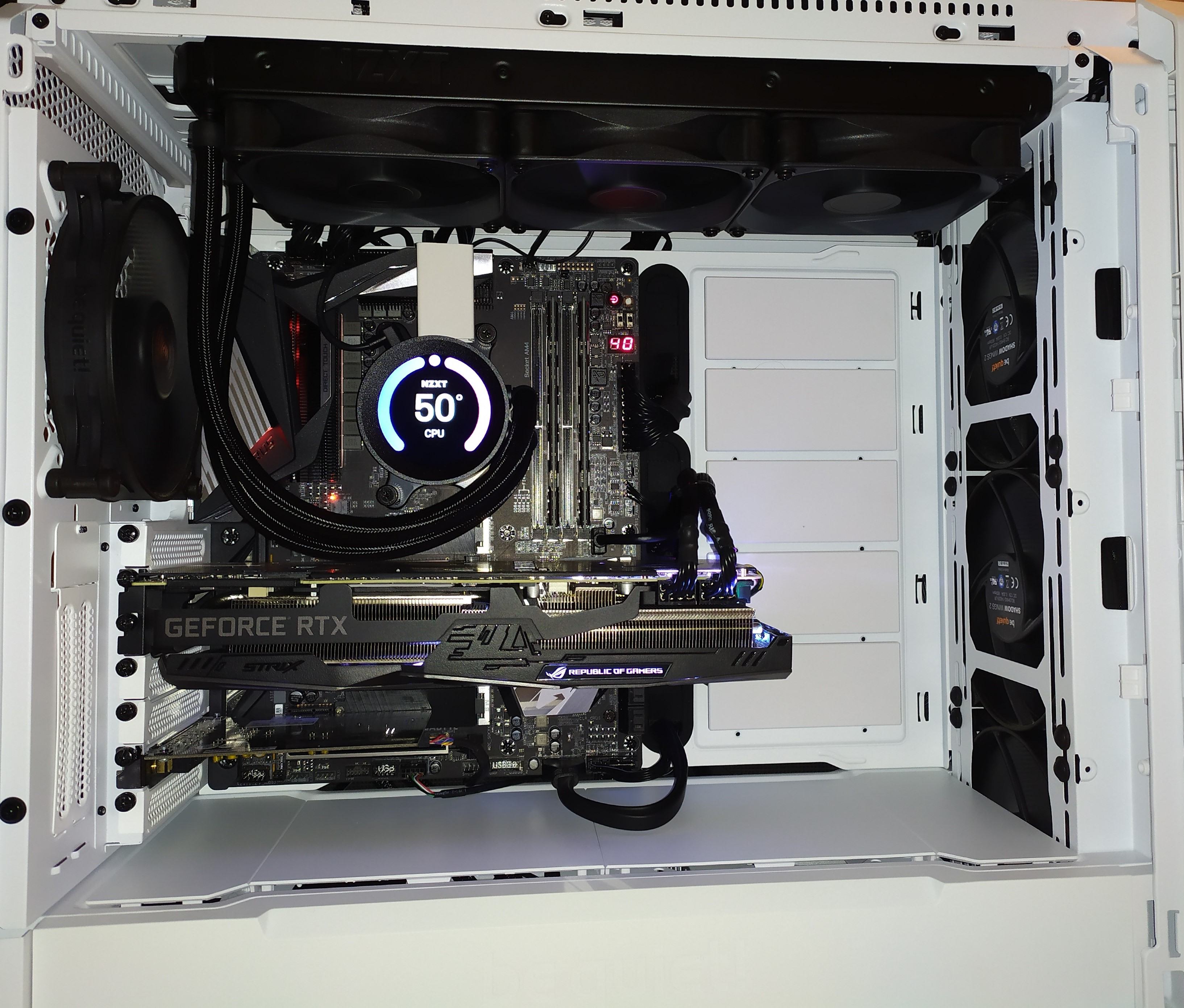

Ich bin ein wenig verblüfft, wie groß der Unterschied zwischen der Mesh-Front und der geschlossenen Front ist. Oben habe ich immer schon das Gitter drauf wg. dem Radiator.
Meine Max. CPU Temperatur, bei AC Valhalla, lag sonst bei 73 Grad. Mit der Mesh Front nur noch 66 Grad. 7 Grad Unterschied dadurch ist das System deutlich leiser.
System ist ein 5900X (Stock) mit einer NZXT AIO Z73.

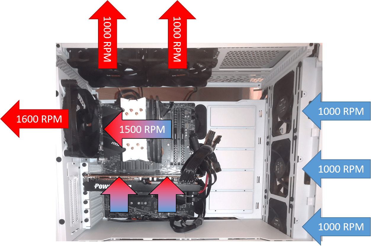

Das erste Bild zeigt jetzt meinen derzeitigen Aufbau:
Vorne sind die drei Silent montiert und hängen am PWM Controller (@MB_Fan2), weils keinen Sinn macht, diese drei Lüfter getrennt voneinander zu steuern. Allerdings ein bissl schade, da die drei Silent PMWs sind und ihre Drehzahl ausgeben könnten. Den 1600 RPM Silent hab ich hinten (@MB_Fan1), damit der bei Spitzenlast mehr heiße Luft rausziehen kann. Zwei der drei Pure hab ich oben montiert, diese laufen jetzt allerdings ebenfalls direkt an den MB-Anschlüssen (4 und 5), geben aber kein PMW Signal, also keine Drehzahl aus. Das gefällt mir noch nicht perfekt, dass die direkt am MB hängenden Pure keine PWM sind und daher keine Drehzahl zeigen – die würden daher besser an den PWM Controller passen. Auf dem Bild in den Pfeilen stehen die maximalen Drehzahlen, nicht die Ist-Werte!
Alle Lüfter (3x Vorne, 2x Oben, 1x Hinten, 1x CPU Kühler) steuere ich per FanControl Software mit einer Lüfterkurve für den CPU Fan und einer weiteren für alle anderen Fans, wobei die drei Frontlüfter immer eine Mindestdrehzahl von ca. 420 RPM haben, da sie ja am RPM Controller des Mainboards hängen. Dadurch passt es auch gut, dass vorne die drei permanent laufenden Lüfter die etwas leiseren Silent Wings sind, währen die Pure Wings nur ab entsprechenden Temperaturen starten.
Einen der dem Gehäuse beiliegenden Pure Wings hab ich jetzt nicht verbaut. Ich hab mehrere Möglichkeiten überlegt:
1. Den Pure Wings auch noch als dritten Lüfter oben zu montieren. Halt ich aber für unsinnig, weil mir dieser dann gleich den einblasenden Kaltluftstrom von Vorne-Oben wieder rauszieht.
2. Unten die zweite Plastikabdeckung von links entfernen und vom Gehäuseboden einen Lüfter in Richtung Grafikkarte blasen zu lassen. Ich habs zunächst mal mit dem zugekauften 1600 RPM Lüfter probiert. Diesen einmal permanent auf 0% und einmal auf 100% zu stellen und dann jeweils einmal den Furmark testen, sprich schaun, ob diese Lüfterposition da unten der Grafikkarte wirklich was bringt. Das Ergebnis war ernüchternd, hat weder in Leistung, noch in GPU-Temperaturen irgendwas zusätzliches gebraucht. Es war/ist auch so, dass wenn dieser da unten drin voll läuft, merkt man oberhalb des Metallgitters in der Hauptkammer des Gehäuses effektiv trotzdem keinen Luftstrom. Daraus schließe ich mal, die potentiellen Montagepositionen am Gehäuseboden haben wenn dann, wirklich nur fürs Netzteil oder heiße Festplatten einen Sinn. Da weder Netzteil, noch zwei Festplatten da unten Wärmestau melden, bleiben die Montagepositionen da unten leer.

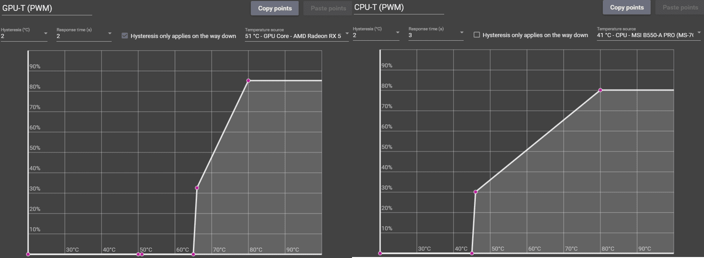

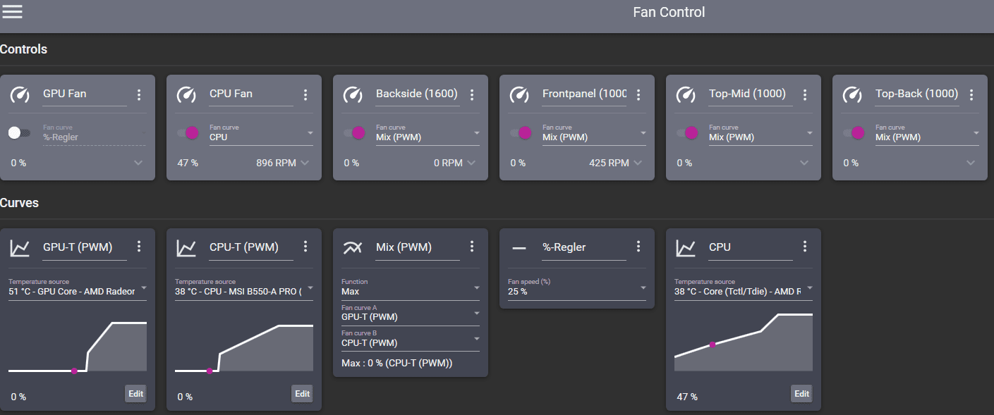

Auf dem zweiten Bild sieht man meine Einstellung der Lüfterkurven. Ich hab versucht, im Normalbetrieb so wenig wie möglich Lüftertätigkeit zu erreichen. Ich hab mir da für alle Gehäuselüfter eine Mix-Funktion erstellt, welche die höhere Drehzahl nimmt, welche sich aus Kurven basierend auf GPU und CPU ergeben (drittes Bild). Die CPU Temperatur löst die Gehäuselüfter etwas früher aus (ab 45°C), die GPU löst erst später aus (ab 65°C), weil ich mir die GPU eigenen Lüfter so umprogrammiert hab (MPT+BIOS flashen), dass diese die GPU immer von 65°C auf 49°C runterkühlen, falls nötig. Nutz ich nur meinen FHD 27-Zöller, dann kommt die (vom Treiber her missratene) RX 5700 XT eh nicht in diesen Temperaturbereich im Normalbetrieb (weil Memory Clock bei 200 MHz steht), schalt ich aber den besseren 3440x1440 34-Zöller an, dann läuft mir die GPU Temperatur da periodisch auf die 65°C hoch, was dann die beiden GPU-Lüfter ohne Beteiligung der Gehäuselüfter übernehmen.
Das Finden perfekter Lüfterkurven erscheint mir schwierig. Ich arbeite noch an eigenen Settings für UV und OC.

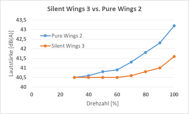

Probeweise hab ich auch mal einen Pure Wings 2 gegen einen Silent Wings 3 antreten lassen (Bild 4). Ich hab beide jeweils alleine drehen lassen und habs in 10% Schritten erhöht und gemessen. Messwerkzeug war ein fixiertes Androidtelefon mit audiokalibrierter phyphox App jeweils 30 cm vor dem Lüfter positioniert. Die Absolutwerte sind wegen fehlender sauberer Eichung des Messgeräts kaum aussagekräftig, aber wenn man die Werte beider Lüfter miteinander vergleicht, dann kann man schon sehen, um wieviel relativ gesehen die Silent in etwa leiser sind.
