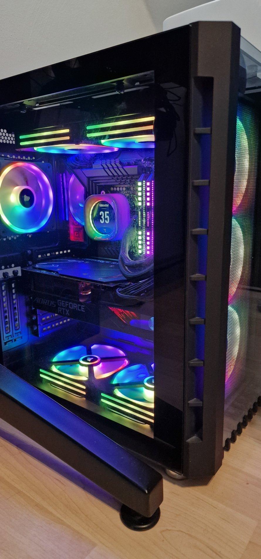

Die Icue Fehlermeldungen sind schon mal weg, Lüfterkurven angepasst.
Der Gamechanger war auf jeden Fall die Anpassung der TDPs im BIOS, damit wird der 14700k viel weniger heiss und meine Corsair Wasserkühlung hält den halbwegs kalt.
Wo es aber weiterhin leicht in den roten Bereich geht ist wenn die Graka bei 80 Grad und der Prozessor ebenfalls in dem Bereich liegt. Ich denke da ist das Maximum Kapazität erreicht...
Ich habe hier noch nen Dark Rock Pro rumliegen von meinem alten System - meint ihr es macht Sinn den mal anstatt der Corsair Wakü zu probieren?
Lüfter hätte ich ja genug... 2 unten rein, drei vorne rein, zwei oben raus, einer hinten raus
