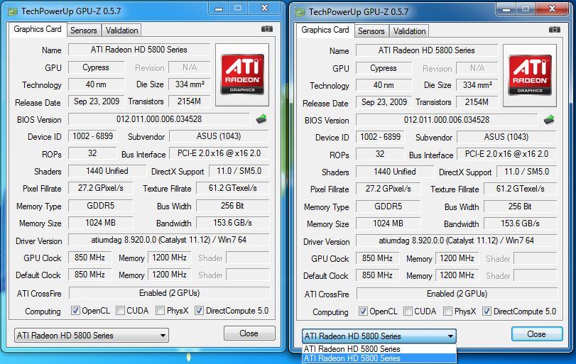

moin AlexQUAD23
habe das ga-z68x-ud7-b3, finde echt keine lösung:(
cf-bridge ist drauf wenn ich sie abziehe dann bekomme ich kein cf enable im ccc!
rechner ist übertaktet und stabile hatte aber schon mal die standart settings geladen auch ohne erfolg:( solangsam bin ich mit meinen latein am ende!!
wenn ich heute noch zeit finde lade ich mal ein video hoch mit einer karte und mit zwei am zoggen!! das ist echt der warnsinn das es mit zwei soviel schlechter läuft!!! habe schon irgentwie das gefühl das es am win7 liegt bzw an irgend einen updatet!!!

cf bridge MUSS auch drauf! und im ccc steht dann ob cf aktiv ist oder nicht...
als damals arma2 raus kam war keine cf unterstützung da... deshalb hat man im cf auch grademal 5fps und ohne cf 60fps gehabt...
allerdings hat bf3 die unterstützung und dürfte nicht weniger frames im cf haben als ohne...
nimm dem catalyst 11.12 und installier ebenso die cap 11.12 ATI Radeon
und lass die finger von driver cleaner und co... so handelst du dir mehr stress ein als es eigentlich gibt... treiber über den catalyst installer deinstallieren und gut ist...

hallo PATR10T
habe leider alles schon so gemacht also die treiber hin und herinstalliert...alles ohne erfolg!! was mich wundert im crossfire modus habe ich gute punkte im 3dmark ventage! also muss ja das crosfire irgendwie laufen!!
das komische ist ja das es alles schon mal funktioniert hatte bis ich einen treiber wechsel gemacht hatte:( nur leider half jetzte auch keine windows neu installation mehr:(
werde jetzte zum letzten mal das win7 neu aufsetzen mit dem 11.12 treiber und nicht gleich den 12.11 nehmen,,,
mfg kasi
