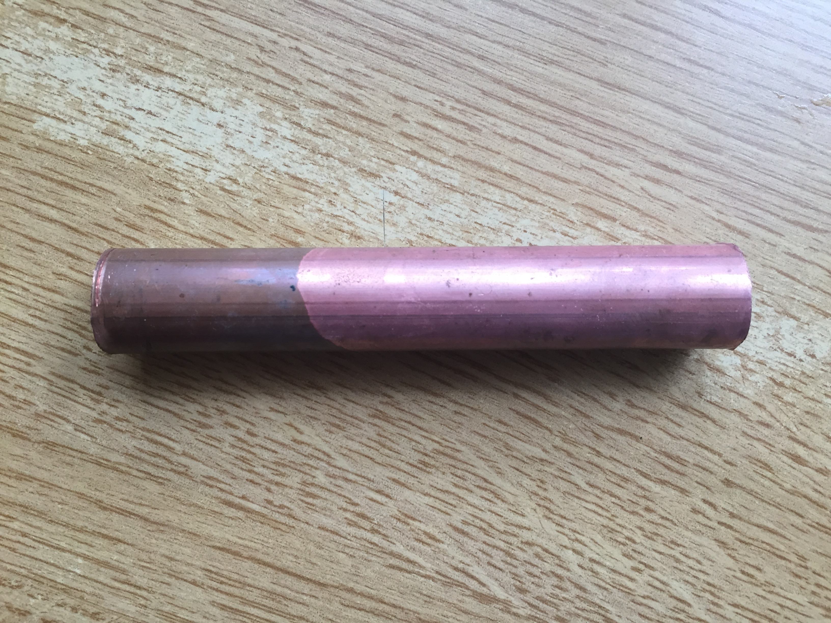

Ich probiers erstmal mit meiner Zitronensäure (stark mit Wasser verdünnt)...
Einwirkzeit waren hier ca. 5 minuten. Auf dem Glasboden waren viele braune Flocken (Rohr war innen gut belegt)
Und die Zitronensäure ist billiger und schonender für die Umwelt
