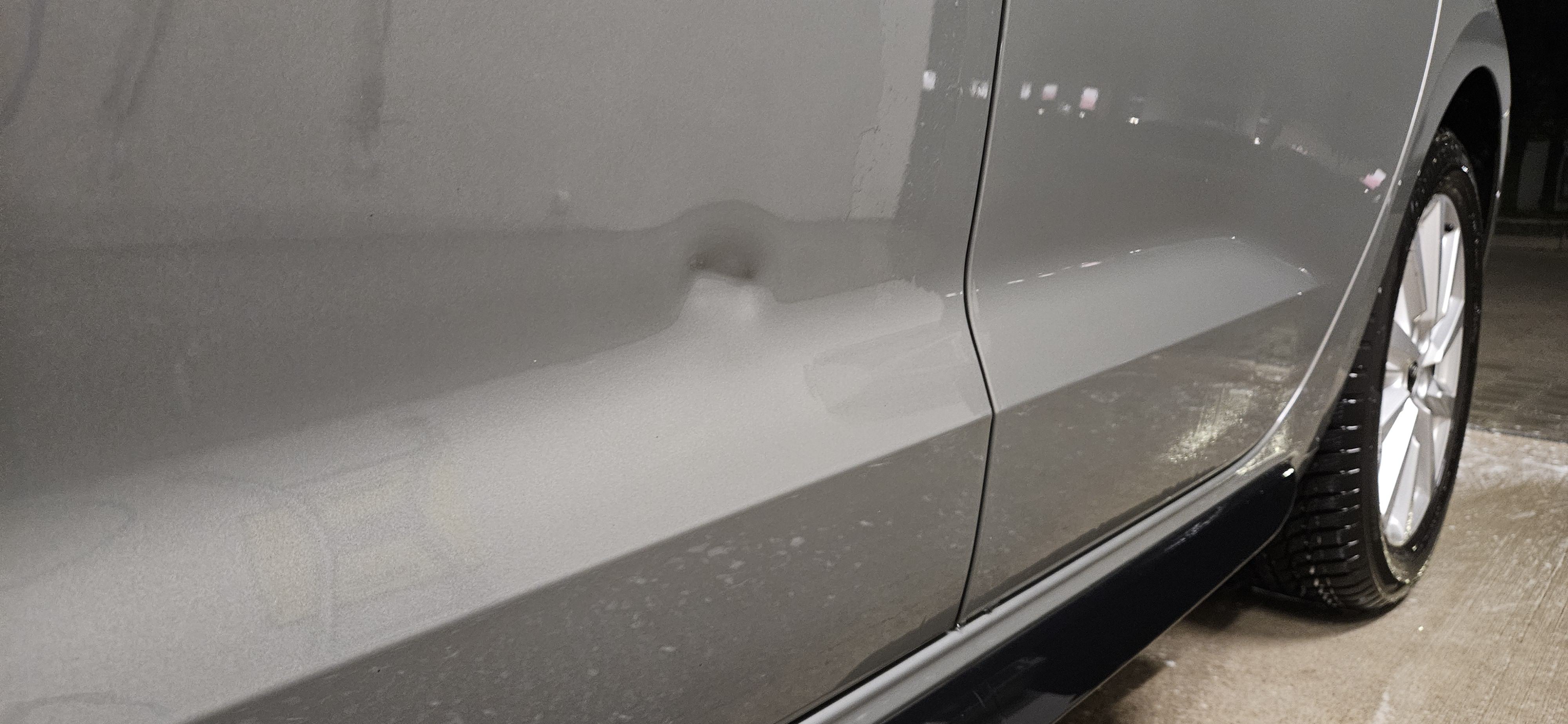

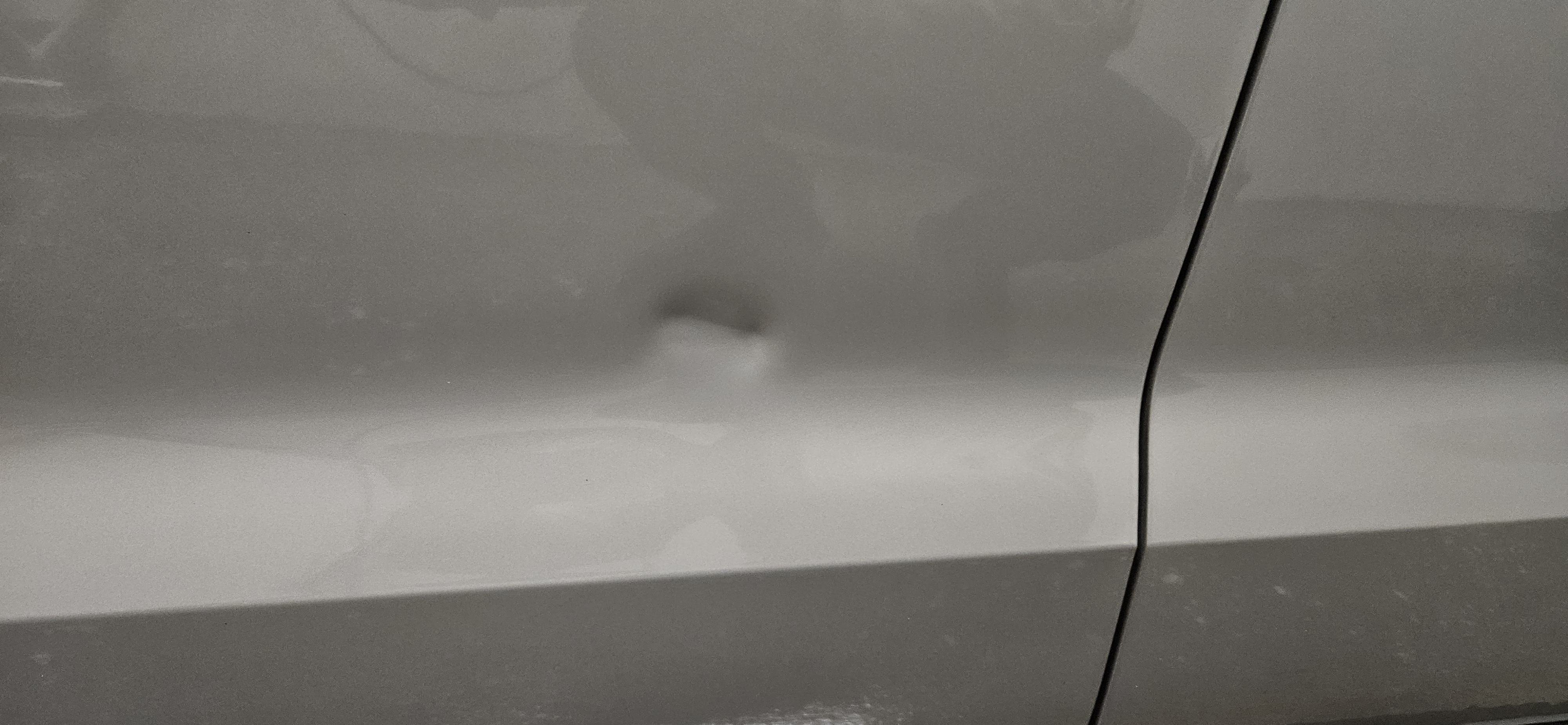

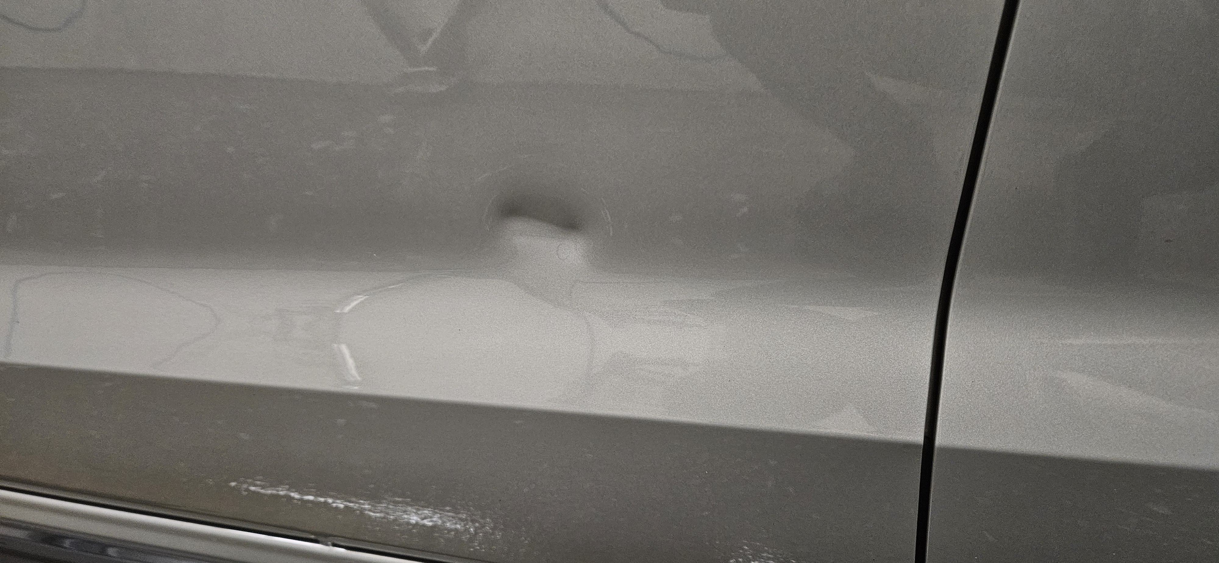

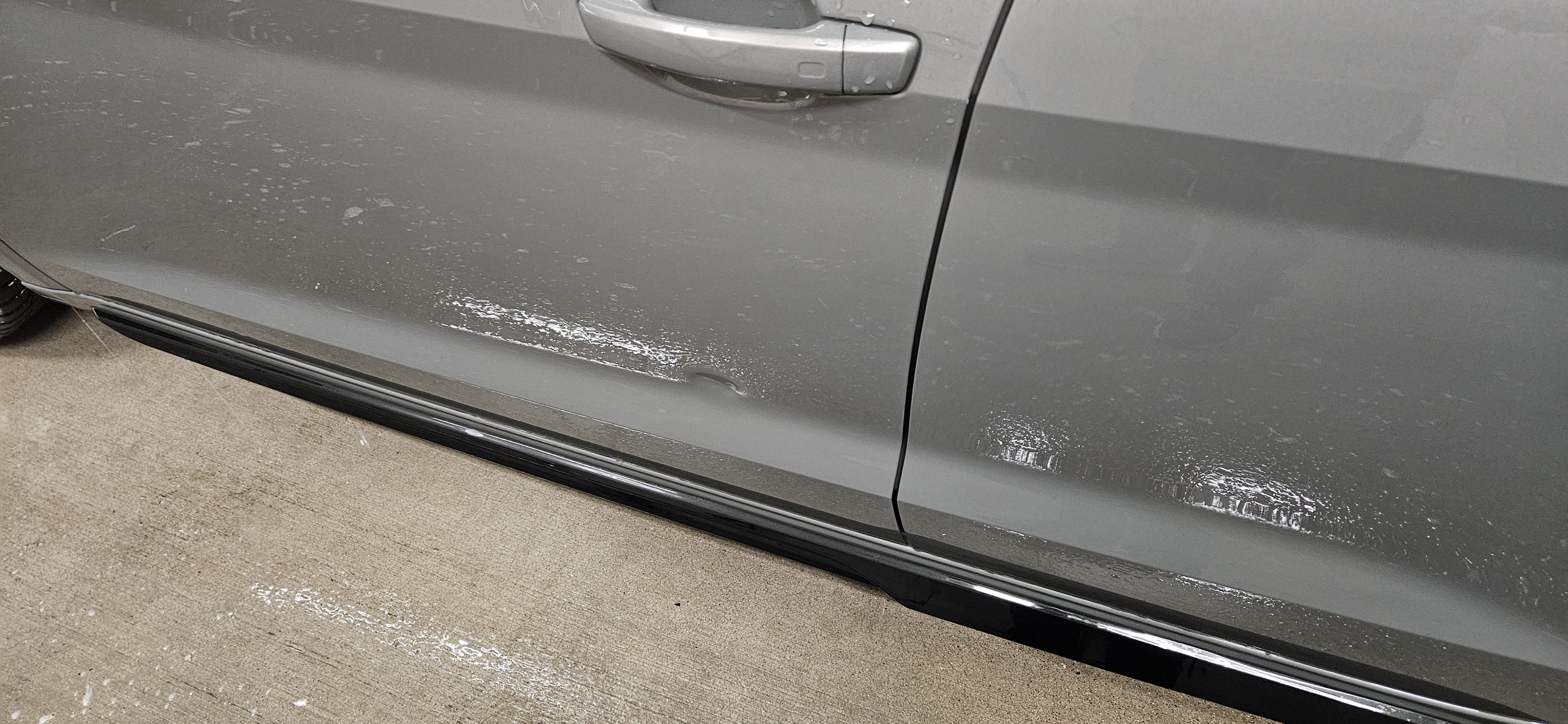

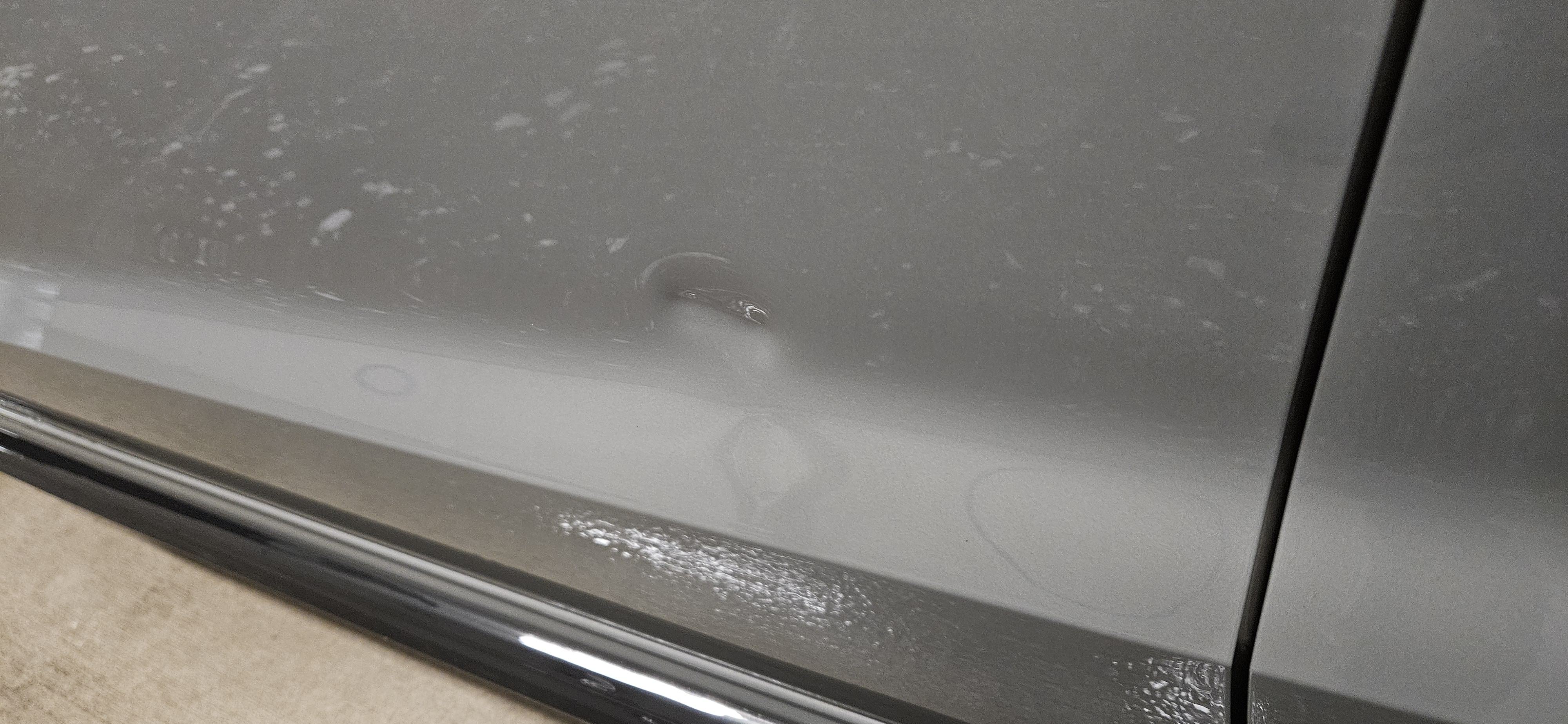

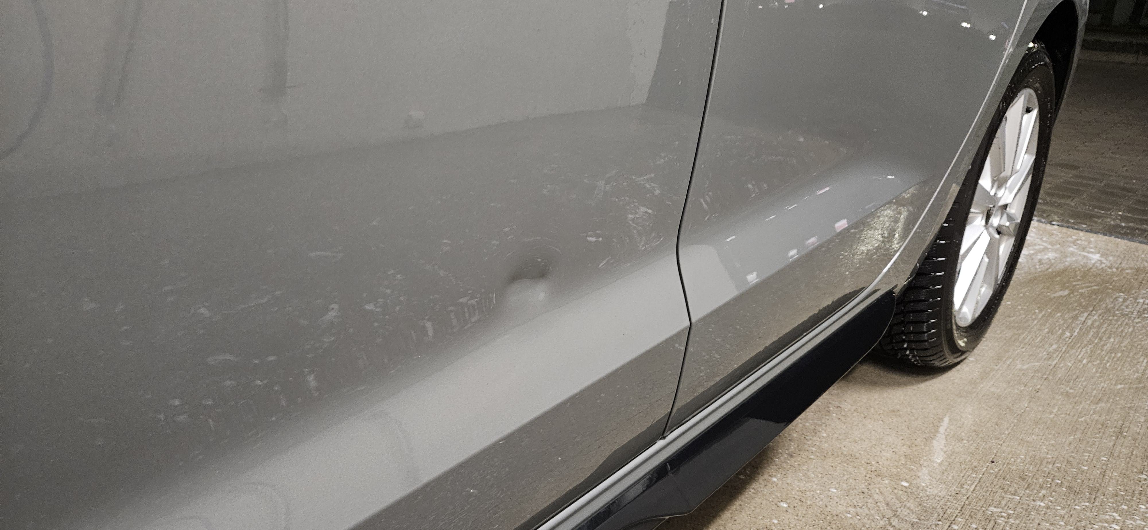

hab was gefunden in Darmstadt. Fahre da am Montag vorbei da ist der entsprechende Kollege für diese Sachen im Haus. Haben gesagt, einfach nach 9 vorbeikommen und die schauen sich das an
Kannst du mal ein Foto machen, wie das aussieht?
Jetzt kannst dus eh nicht mehr ändern, also bringt das Aufregen nichts mehr.
Musst du abwägen zw günstig Smartrepair oder das volle Programm inklusive Hochstufen. Wenn du aber eh schon 500 Euro SB hast, wird Smart Repair bestimmt sinnvoller sein, weshalb ich nach einem Foto frage.
Diese
schwierig mit dem licht und dem wasser ich weiß. war aus der tiefgarage heute morgen.
versuche nachher mal etwas bessere zu machen
Beulendoktor und Smart Repair sollten das für weniger als SB richten können.
ich hoffe das klappt. wäre echt wünschenswert. es ist halt einfach unfassbar wie viel pech ich mit dem thema habe. absolut crazy

Ne Vollkasko sollte man bei Schäden unter 2000€ nicht in Anspruch nehmen, rechnet sich nicht mit der Raufstufung, es sei denn, man will die VK eh kündigen.
Der Beulendoktor bekommt das locker weg ( wenn er was aufm Kasten hat) und verlangt dafür nicht mehr wie 50-85€ ( ohne Demontage irgendwelcher Verkleidungen usw.)

Damit geht man zum Smart Repair und ist erledigt für 150€ maximal.
Die VK wird aber nicht hochgestuft solange es im rahmen der SB ist!

Bei solchen kleinen Dellen, biete ich Kunden immer die Möglichkeit eines Beulendoktors an.
wenns unterhalb der SB ist, dann braucht man es auch nicht über die versicherung laufen lassen :d

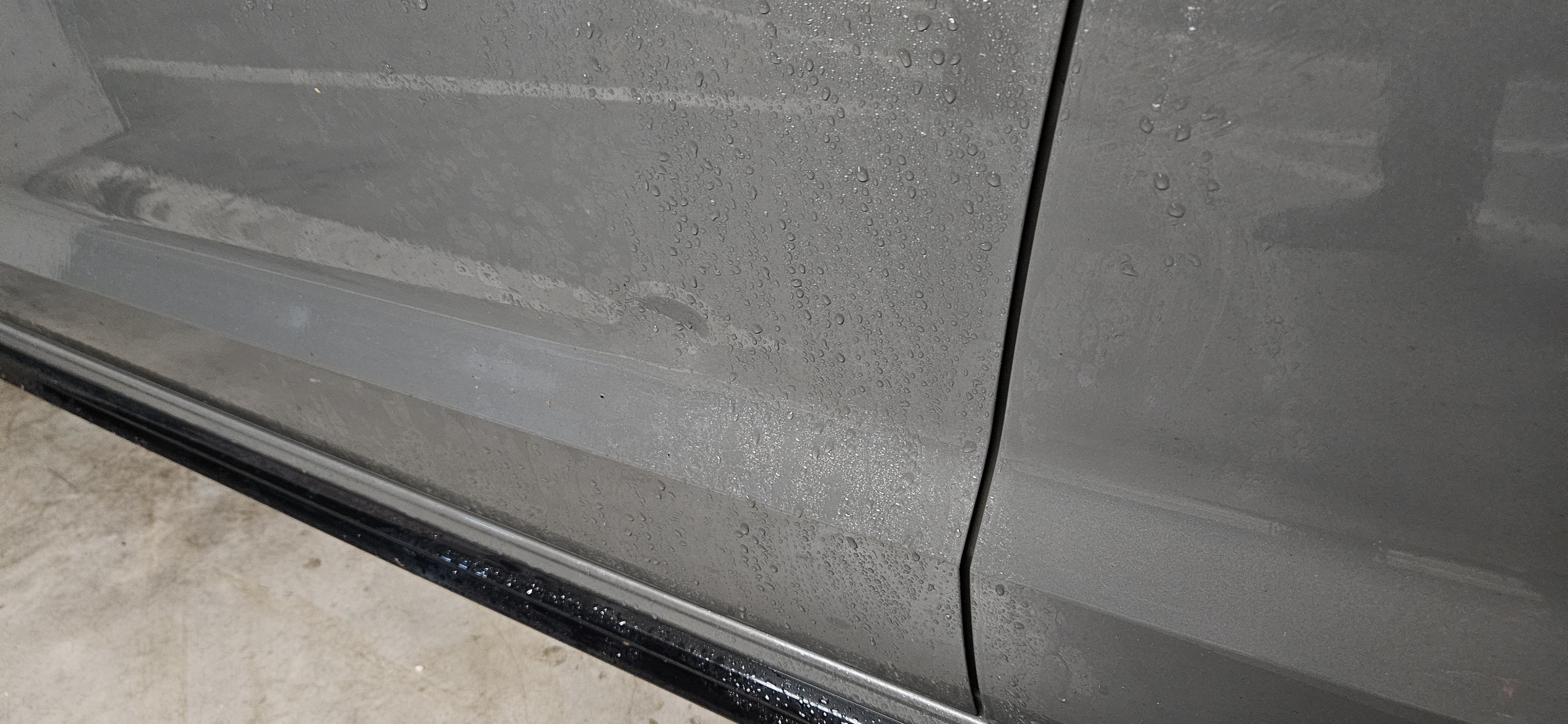

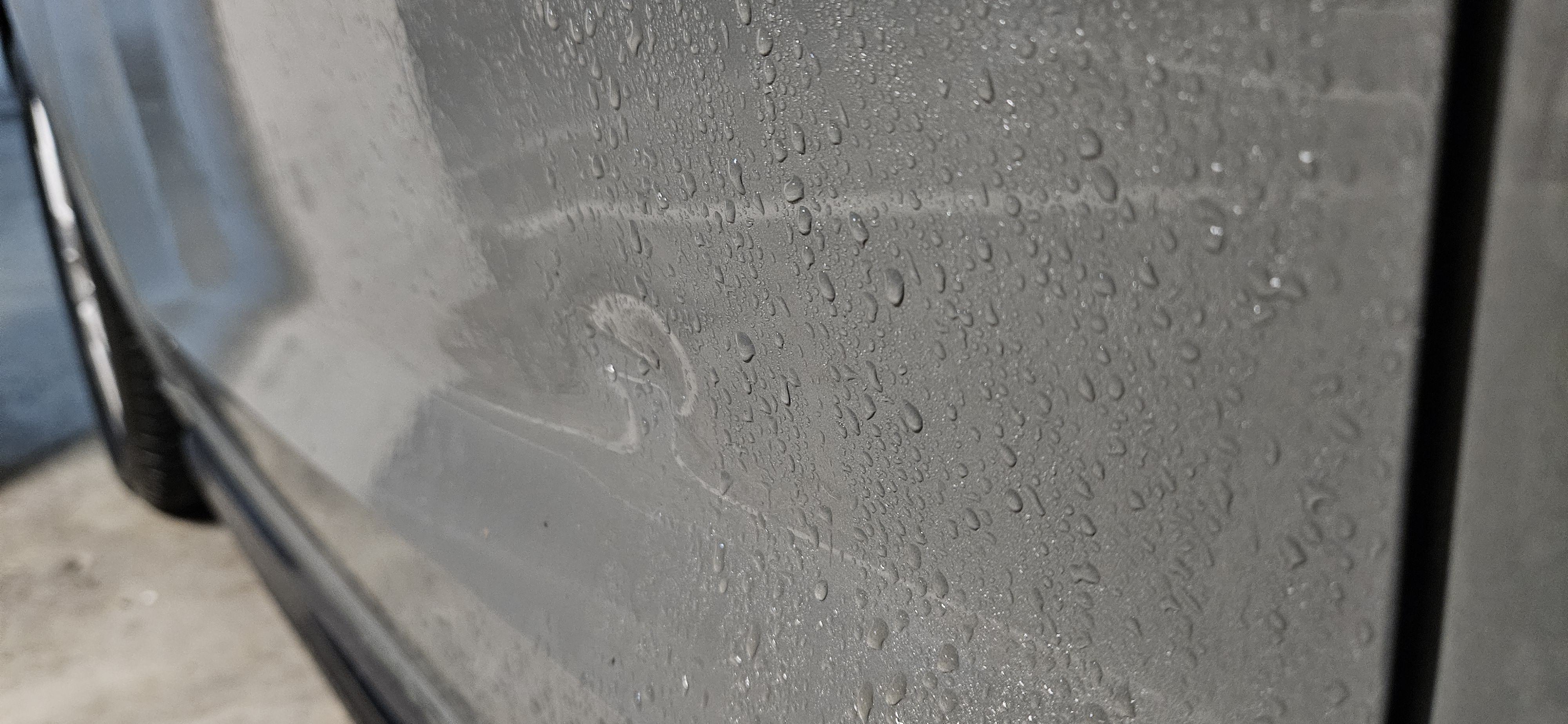

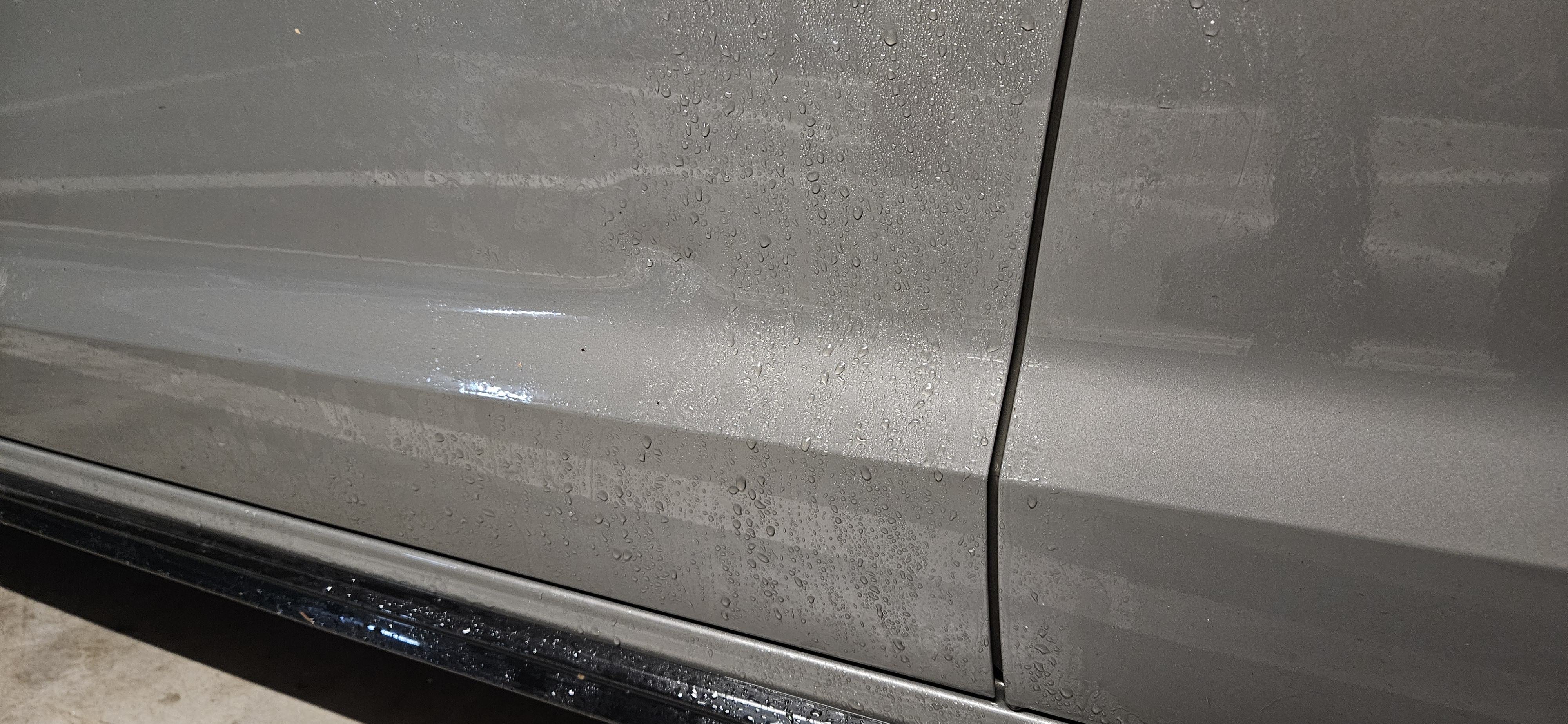

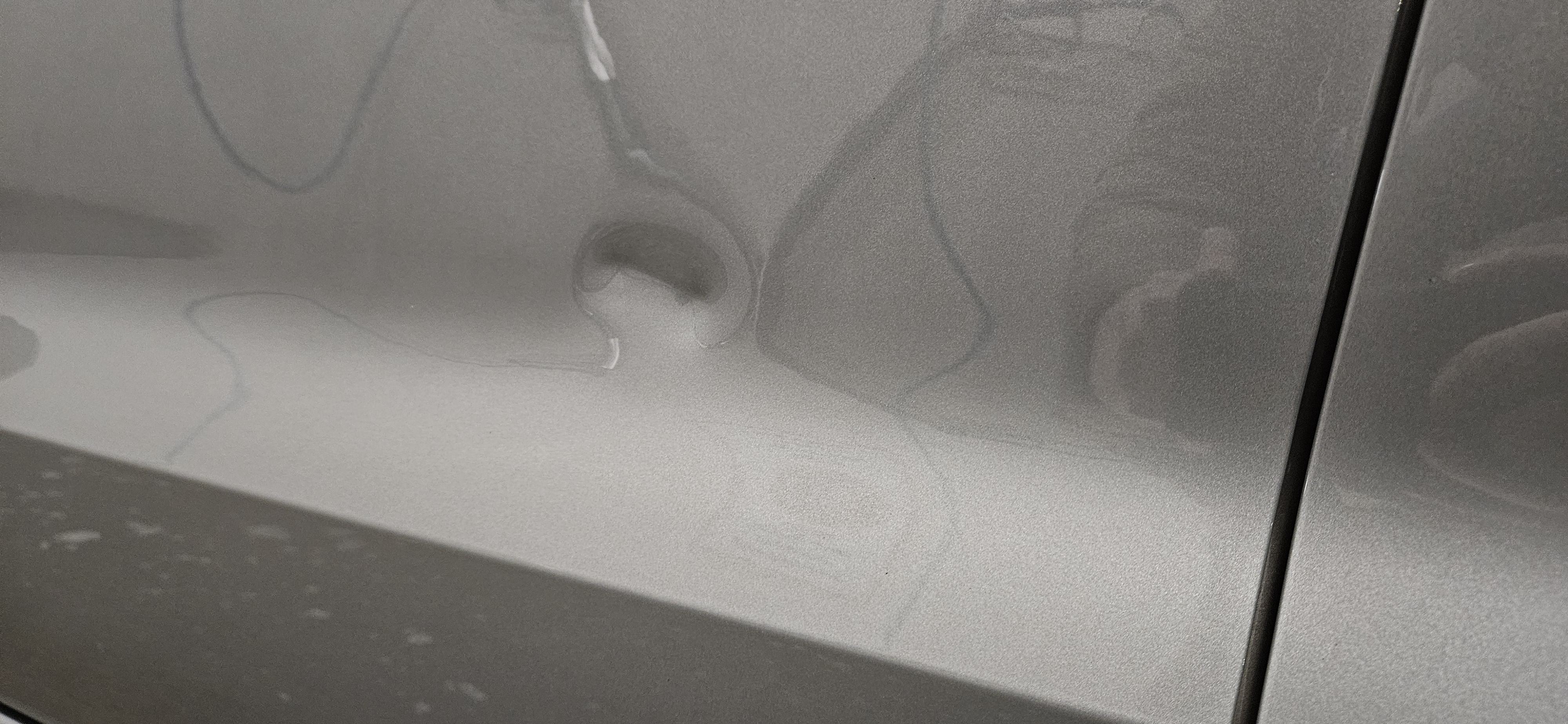

@Scrush sieht doch absolut nicht schlimm aus. Hatte eine spitzigere delle. Der dellendoktor hat gekotzt bis er die draußen hatte.
Musste 70€ zahlen + 10€ Anfahrt. Er kam noch zu mir
dann kann ich direkt mal wegen der anderen delle hinten rechts fragen am radkasten. vll geht die auch raus.
