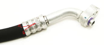

Hallo allerseits,
bei meinem Bora ist der Kältemittelschlauch vom Klimakondensator zum -kompressor (TN: 1J0 820 721 N) im schlechten Zustand. Auf der Kondensatorseite reißt die Verpressung über dem Schlauch der Länge nach auf, sodass die Klimaanlage dort mittelfristig undicht werden dürfte. Habe kein Foto davon zur Hand, allerdings eine Skizze, damit ihr euch vorstellen könnt, was ich meine – siehe Anhang.
Deswegen würde ich den Schlauch gerne erneuern. Allerdings ist dieser laut Katalog entfallen ohne Ersatz am 01.06.2021 und auch bei Classic Parts ist nichts zu finden. Nachbauten von Drittanbietern kann ich unter der TN nicht ausfindig machen; die Suche bei Daparto, ebay etc. bleibt ohne Ergebnis. Kleinanzeigen ist ebenso leer.
Jetzt die Frage: Was tun? Passen auch Schläuche mit anderem Index? Wohl eher nicht, sonst hätte man ja nicht extra für die VR6-Motoren einen eigenen Schlauch designt.
Kennt ihr eine Anlaufstelle, die solche Komponenten instandsetzen oder ggf. formgleiche Nachbauten als Einzelanfertigung anbieten?

Das gleiche wie bei Hydraulikschläuchen ... einfach mal nen Heizungsbauer anfragen. Die können oft so Klimaleitungen anfertigen lassen. Der Anschluss vom Auto muss dann halt wenn möglich übernommen werden.

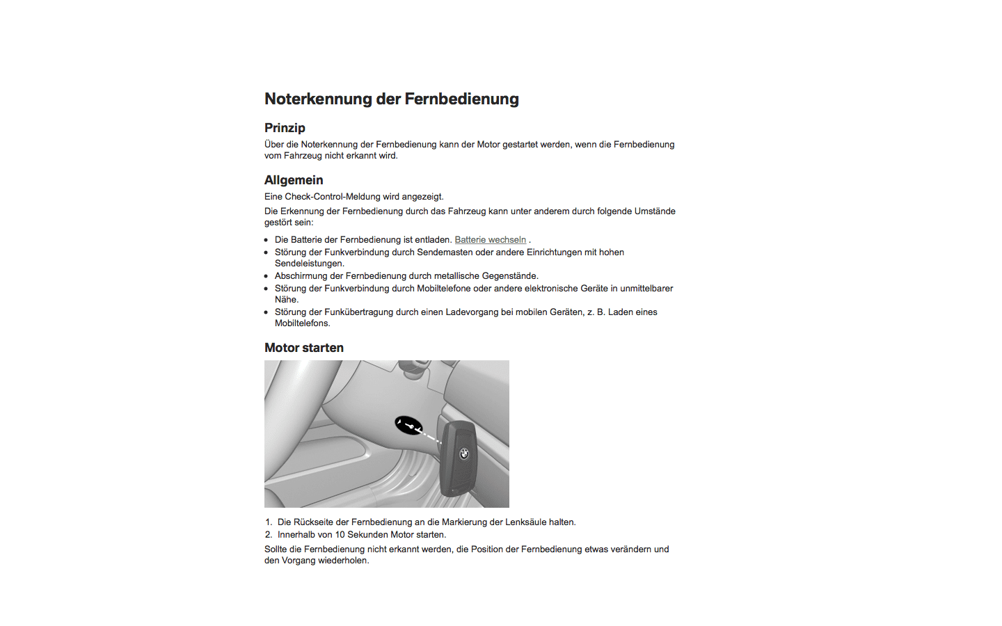

Schau mal da:

Schlüssel an den Kessy Sensor an der Lenksäule halten und den Start Knopf drücken. Dann geht die Zündung an und die Alarmanlage aus. Allerdings wäre es seltsam wenn dichd ein Auto nicht die Tage mehrmals informiert hätte das die Batterie vom Schlüssel nachlässt.
Absolut korrekt, das muss gehen und ging bisher bei jedem Fahrzeug das ich kenne. Klappt das nicht, liegt der Fehler möglicherweise wo anders.
Muss definitiv so gehen, hab ich beim GTI auch schon getestet :d
Also beim F30 ist da auch extra eine Markierung an der Lenksäule... Notfalls gibts ja immer noch das Handbuch 😅
