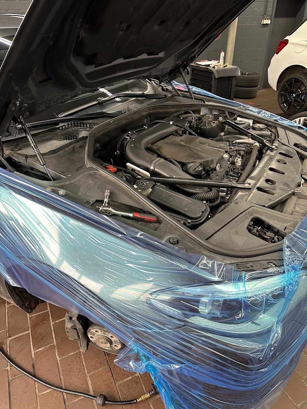

Gestern haben wir noch einen M2 CS ausgeliefert (der Kunde hat den Wagen am Wochenende abgeholt).
CS ist echt nochmal deutlich mehr Sexyness, als die normalen Buden. Hab noch länger mit dem Besitzer gequatscht. Der bewegt das Ding artgerecht und regelmäßig auf dem Track, hätte ihn auch paar mal fast weggeworfen. Kalkuliert er aber ein. Hut ab, kann man so machen :bigok:
Kommendes Wochenende will ich noch an unseren B58 und den mal aufmachen. Gucken, wie der aussieht. Wetter gibt ja absehbar eh nicht mehr her.
Ich muss auch immer noch an den Siebener und den M62 aufmachen und komplett revidieren. Habe ich ja schon ewig vor. Aber dafür brauche ich locker paar Wochenenden, plus Fremdarbeit, wie Planen, Honen etc. Vanos muss ich auch gucken, ob ich die selbst mache. Dafür kann ich nicht einfach mal eine Bühne dauerhaft belegen. Schwierig :fresse:
