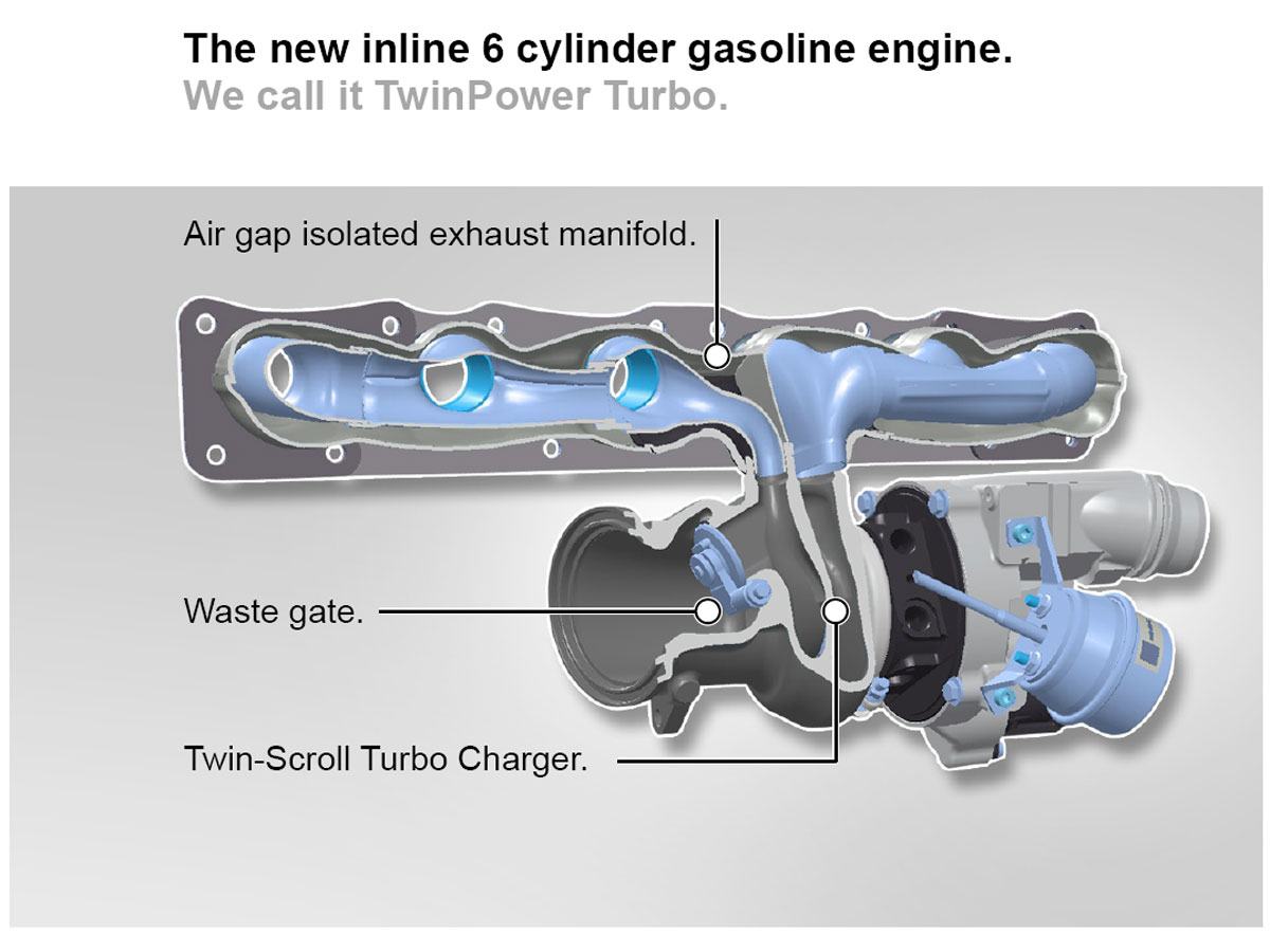

Nö. N55 Motor hat einen Twin-Scroll-Turbolader.
Der N55 hat im Vergleich zum N54 trotzdem nur einen Lader. "Twin-Scroll" bezieht sich nur auf die Anströmung des Abgasrades.
Das weiß ich. Trotzdem ist Singleturbo für mich was anderes.
