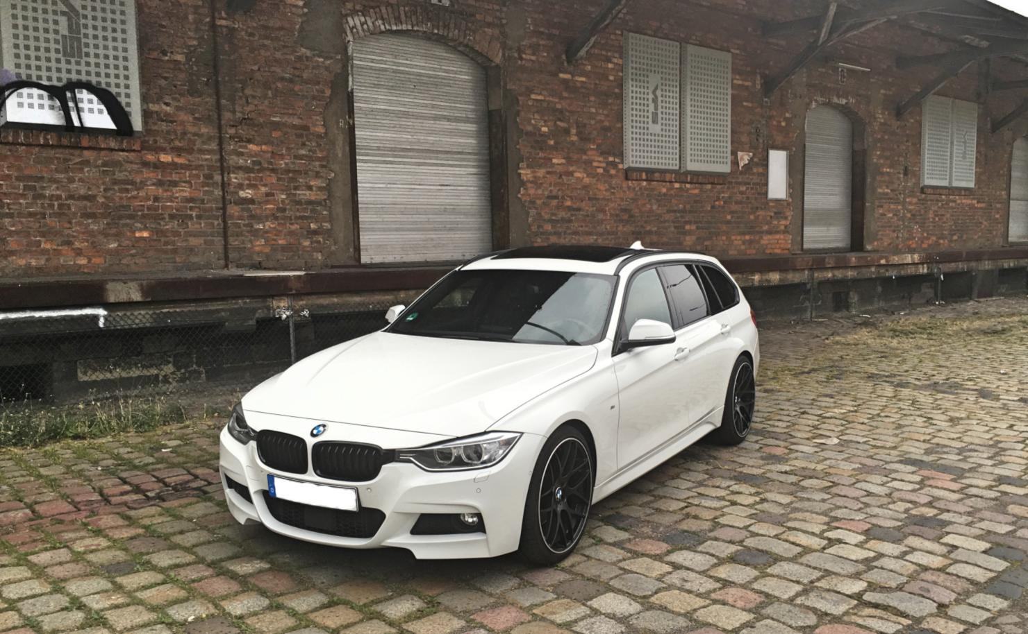

Hier mal mein neues KFZ:
Sehr cool. Mir gefallen die Räder!

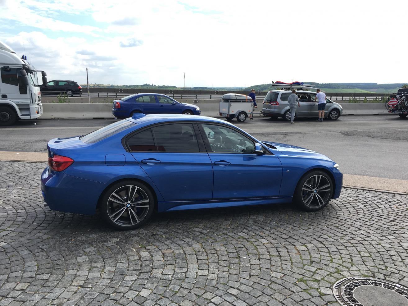

Hier meiner...
