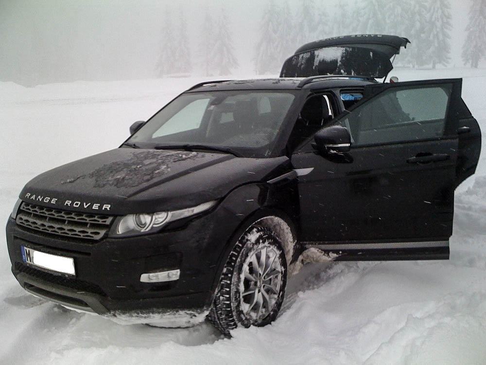

Wenn ich auch mal Winterlook mäßig rumprollen darf.
attachment.php
War letzten Dezember - schön den ungeräumten Bergpass hochheizen und an den "Kettendraufbauern" vorbei zu ziehen. :drool:
