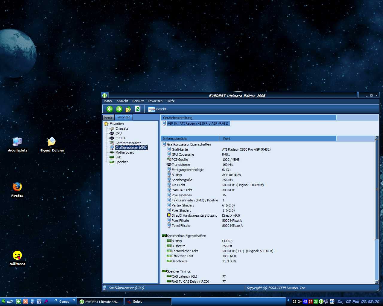

Hallo erstmal an Alle.:wink:
Bin schon ewig stiller Mitleser in diesem Forum, aber heute musste ich mich registrieren.
Nach zwei Tagen überlegen und gründlichen Studiums der Beiträge hier, hab ich heute den Versuch gemacht und vollen Erfolg gehabt
Man kann jetzt die Powercolor X850Pro VIVO AGP in die Liste der modbaren Karten aufnehmen.:haha:
