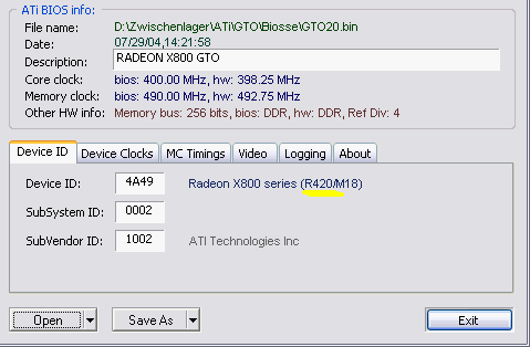

Ich verstehe dein Problem nicht. Rabit runterladen, rabit.exe ausführen, "Open" drücken (gut, ist englisch ;)), ein BIOS anwählen.
Biosse gibts hier (deins scheint auch dabei zu sein...aber lieber vorher gucken wie gerade beschrieben).

Ich hätte nochmal ne frage. Voran kann ich mit Rabit sehen, für welchen Chip das Bios ist?
In der Beschreibung steht nur x800 pro oder xt?
War wohl bisher glück, das ich immer eines für den 420er erwischt habe...

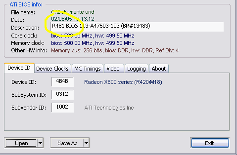

BlueDark schrieb:
Wenn man Rabbit öffnet steht das bei Description.
Nicht unbedingt. Im Screen 3 Beiträge höher ist es drin, aber hier z.B. nicht. Ich vermute mal, daß wenn nichts drin steht, es für den R420 ist...

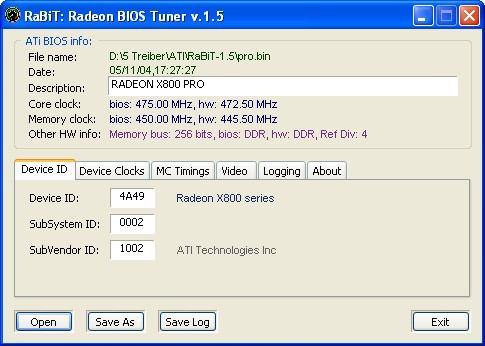

Also an den hier geposteten Stellen steht nix von dem chipp.
Kann man das evtl von der Device Id her sehen?
Screen krieg ich nicht hin, hier ist der log

Da steht nur Descriotion x800 pro
Device Id 4A49 Radeon x800 series
habe schon mehrere biose durchgesehen...

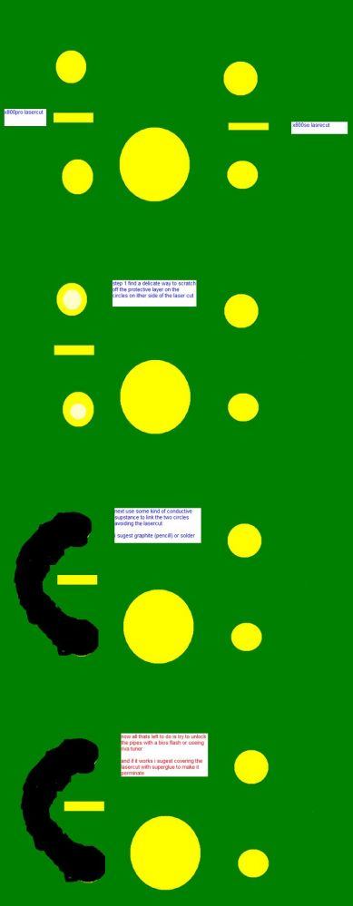

Ich hänge einfach nochmal das Bild mit der Anleitung für den Lasercutmod an (benötigt werden Leitlack und Lupe).

Also - woran erkennt man den Chip?
Teufel nochmal, da ist ja wirklich keine Chipinformation drin...mir fallen da jetzt noch 2 Sachen ein:
-das aktuelle Rabit benutzen (v.1.7)
-das eigene Original-BIOS sichern und mit Rabit öffnen zum Vergleich. Wenn da alles übereinstimmt, kann man den Flash wohl wagen...
