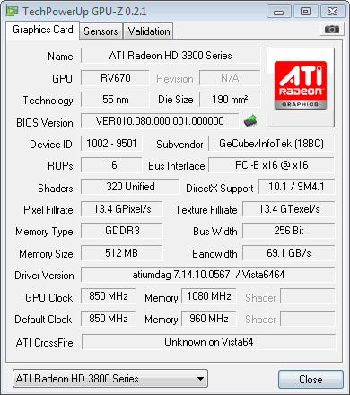

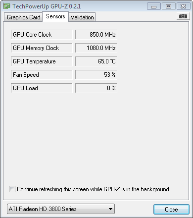

wtf :eek: 12K mit den Taktraten von screen? hast du 2 davon oder was? ich komme mit 875 Mhz Chip und 1080 Mhz Ram gerade mal auf 9,2K oder testest du net in 1280x1024? weiß dass das iwi wenig ist aber je mehr ich AA+AF hochstelle desto näher komme ich einer 3870 mit gddr4

Öhm wie läuft denn deine CPU ?
Denn meine läuft zum Benchen mit 3,5Ghz mit 3,2Ghz und GPU wie auf dem Screen komme ich an 11,6K.
Keine Ahnnung was da bei dir bremst ich Teste aufjedenfall @Default Einstellungen im Treiber und im 06er.
mmh na gut mein cpu läuft nur mit 2,4 ghz mmh ich takte ma auf 3 ma sehen was rauskommt...
Hinzugefügter Post:
also hab ma mit 3Ghz getestet und siehe da 10,5K.. vor allem die ersten 2 tests ham stark zugelegt (von 4 auf 5K).. dann hab ich noch @3,3 Ghz getestet und da warens 11K aber weiter bin ich net gegangen.. vllt ist mein Ram einfach zu langsam oder so
Keine Ahnnung ist bei mir aber auch komisch denn mit der Gecube 3850 hatte ich mehr und die war niedriger getaktet.
