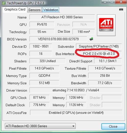

....warum läuft die Karte (und die andere auch) trotz x16 einstellung im Bios und richtigen Steckplätzen nicht auf x16 (CPU-Z sagt das selbe) :confused:
(AI auf standart, sonst keine weiteren Probleme mit den Karten)
...und lohnt sich das Biosflashen bei den beiden Karten, da sie nur max. 62°C unter Vollast warm werden? (Dachte da so an 820/1206 MHz mit CCC bis 1500MHz und 1,38V)
Moin, hab grad ma in deine sig geschaut. du hast ja CF, da is das normal, es gibt wenige boards die dann noch 16X pro slot bringen können...is also ganz normal
So, wie mein X38 zum Beispiel. Aber viel Leistungsvorteil im Verglweich zu CF@2*8Lanes dürfte es nicht sein mit CF@2*16Lanes.
Die Bandbreite sollte immer noch mehr als ausreichen.
