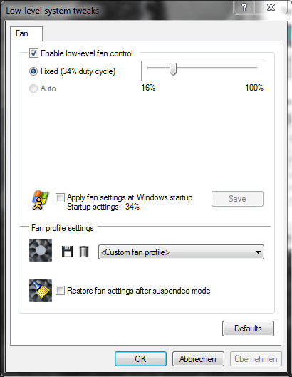

Ich besitze eine Club3D 9800GT Green Edition 512MB. Wenn ich auf den Feil klicke komme ich zum Fan-Menü. Allerdings existiert der Reiter "Overclocking" nicht und ich kann meinen Lüfter nicht verstellen. Ich kann auch nicht "Auto" auswählen. Wenn ich den Schieberegler für den Fan auf 100% schiebe, dann heult die karte kurz auf, jedoch springt der Regler wieder in die Anfangsposition zurück. (34%)
Anbei mal ein Screenshot:
attachment.php
Woran liegt das? Ist vllt. mein BIOS irgendwie gesperrt?
MfG,
Phenom2

Kann ich evtl. mein BIOS der Karte bearbeiten, so wie das in diesem Tutorial beschrieben wird, damit ich den Fan regeln kann usw.?
So habe es jetzt mal gemacht ohne die Profile und es funzzt Bombe, sogar auf der G15 wird alles angezeigt. THX für das Tuto :)
