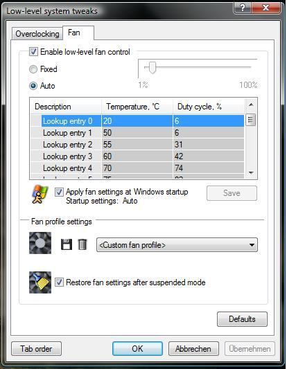

Wie kann ich denn die Werte im Automode ändern?
