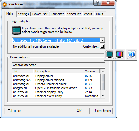

Ich habe folgendes Problem: Im Rivatuner werden keine "low level system settings" angezeigt.
Mein System:
XFX Radeon HD 4890 900M XXX
AMD Phenom II 940 BE
Sapphire Pure CrossFireX 790GX PC-AM2RS790G
OCZ Platinum XTC Edition DIMM Kit 4GB PC2-8500U CL5-5-5-18 (DDR2-1066) (OCZ2P10664GK)

Du musst eine Datei runter Laden damit die im RT erkannt wird.
Hier der Link zu dem File: http://www.guru3d.com/article/overclocking-the-radeon-hd-4890/2
Da musst du "Download Rivatuner Radeon 4890 configuration file" anklicken.
