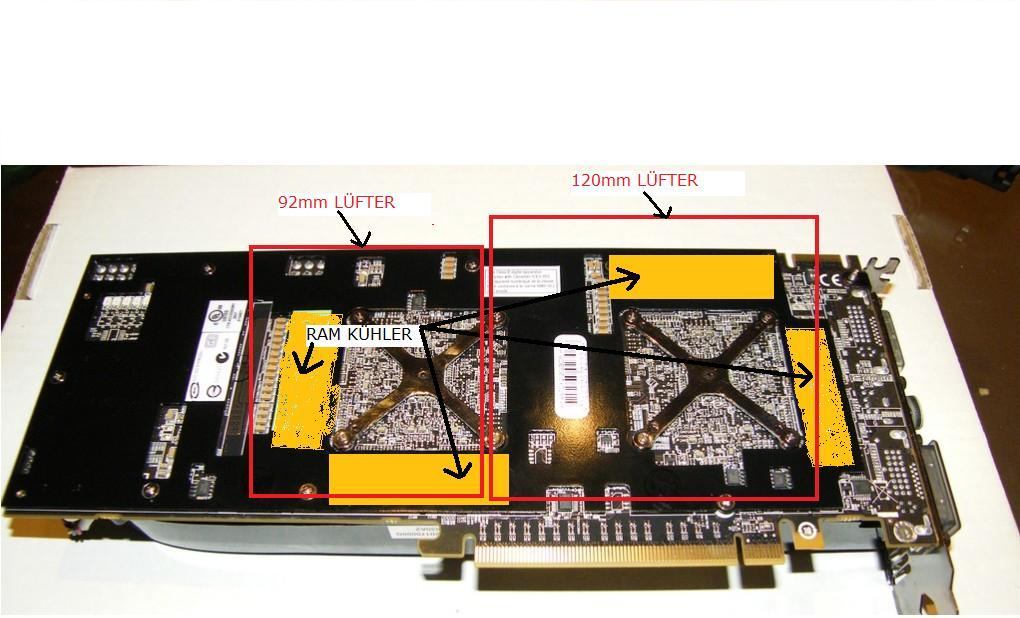

So brauch mal eure Meinung, mich hat der Basteldrang erwischt.
Würde das was bringen wenn ich das wie auf dem Bild mache ? (net gerade schön aber ist zuerkennen)
direkt drauf ? würde mir nen flachen 100m scyth nehmen mit einem bisschen abstand, dass reicht. selbst unter wakü gibt es nicht viel an taktsteigerung beim ram!
ne es geht nicht ums mehr OC !
sondern mit einfachen Mitteln die Karte Kühler zukriegen ohne den Lüfter weiter aufzudrehen = lauter und :motz:
Die RamKühler aus CU direkt auf die schwarze Platte (die wird ja auch verdammt warm) oben drauf wie auf dem Bild die Lüfter.
Da ja die Rams am wärmsten werden. Somit sollte doch auch die C° runter gehen wenn die Backplatte kühler ist.
schon probiert:
Lüfter 120mm einfach drauflegen, brachte IDLE: 2-3C° LOAD: 4C°
Ergebnis: net so pralle ^^
Genau dieser Drang hat mich auch erwischt u ich hatte die selben Ideen, nur ist mir mittlerweile was besseres eingefallen, u zwar werd ich aus ner Acetalplatte nen Wasser"durchfluss" fräsen, der auf die "original" Rückplatte geschraubt wird u somit wohl am effektivsten kühlt ;) ...Bilder u Infos gibts dann hier u im X2 WaKü Thread!

So hab mir jetz auch 2 120er S-Flex auf meine Gainward GLH und gliech an meine neue Scythe Lüftersteuerung geklemmt samt restlichen komponenten.
Jetz is absolute Ruhe und die Temperaturen sind nochmal gefallen 61° unter Last kann man gelten lassen bei 820/975 denke ich ;)
Hast du die Lüfter ausgetauscht von der GLH?
Hab die Lüfterbadeckung runtergeschaubt geht ja ganz einfach 6 schrauben der Orginalkühlkörper bleibt drauf somit auch die Garantie und da hab ich die zwei 120mm Lüfter mit draufgemacht.
Ich denke 92 mm würden auch gehen dann wärs von den Ausmaßen auch nicht so extrem aber es wird halt wieder lauter um die selbe Kühlleistung wie mit 120mm lüftern zu erreichen aber beides ist um Längen leiser als die Orginallüfter ;) Vor allem fällt das ewige auf und abdrehen der Lüfter weg.

Also wenn die Lüfter Drauf sind geht die Abdeckung nicht mehr drauf.
Könnte mir höchstens vorstellen dass das mit 80mm lüftern gehen würde. Es is halt echt schade dass sich die bekannten Namen Arctic Cooling,Thermalright und co. nicht die Mühe machen auch für die X2 einen guten Kühler auf den Markt zu bringen...
Hat die Asus nicht AC Lüfter drauf? Könntest du eventuell Bilder machen von deiner umgebauten Karte, wenn du Zeit hast? Vielleicht bestelle ich mir auch zwei Lüfter.
Schau mal 2-3 Seiten weiter vor in dem Thread da hat das noch jemand gemacht der auch die GLH hat :) Um genauzu sein auf der Seite 70 der Post #2085

Habs gesehen. Hast du die Lüfter mit Kabelbinder befestigt? Lüfter sind schon bestellt.
Mit welchem Tool taktet Ihr die Karte runter?
Beiträge zusammengeführt, da Antwort auf eigenen Beitrag innerhalb von 4 Stunden:
Ja habse mit Kabelbinder befestigt musste erstmal überlegen wie ichs am besten mache dass es nich ausseiht wie will und kann nicht und war auch bisschen fummelei aber dafür siehts jetz einigermaßen i.O. aus und hält auch fest :)
