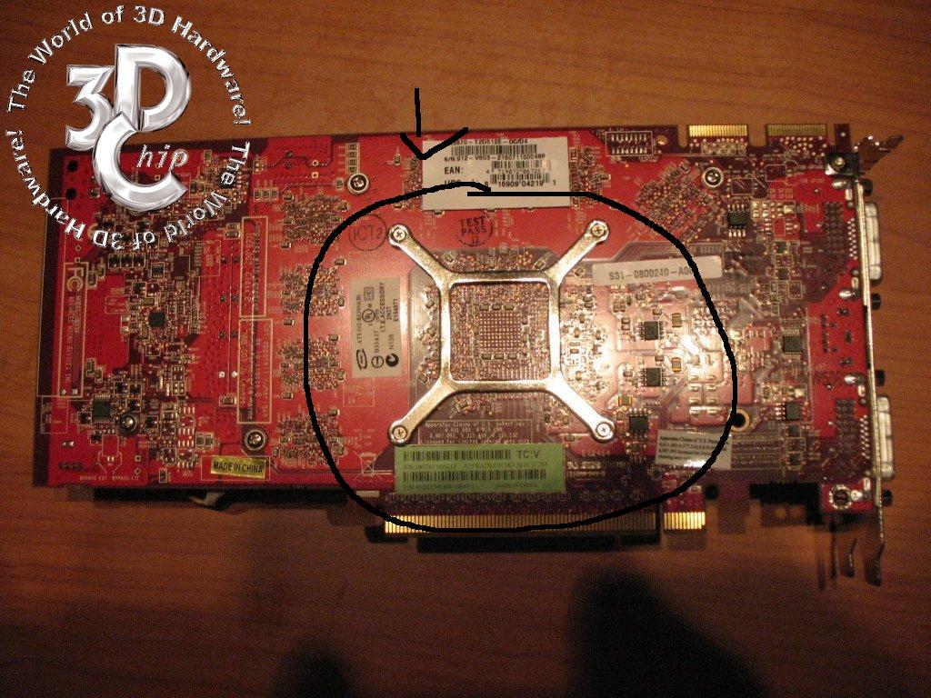

Nur noch mal ne andere Frage, habt ihr die Halterung des Originalkühlers auf der Rückseite drangelassen oder weggebaut ?
attachment.php
weggelassen

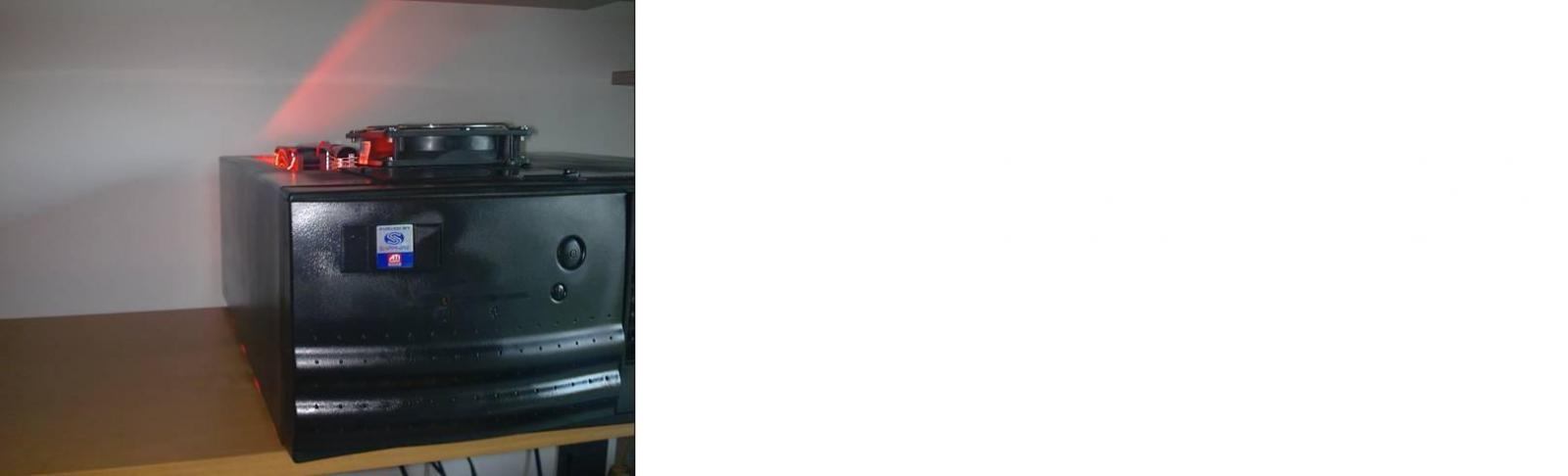

Noch ein kleiner Nachtrag.
Da ich weiss das ich mein neues Gehäuse frühestens Oktober / November anfange bin ich mal in den Keller gegangen und hab in meinem Hardware Schrott nach ne Gehäuse gesucht das ich umbauen kann. Ich hab mir nen altes Desktop Gehäuse genommen, Bisschen geflext, hier und da nen paar Löcher für meine 120er und ne Dose Matt Lack schwarz und gut war.
Die Temepraturen, wenn das Gehäuse zu ist sind leicht erhöht, ich hatte im Idle um die 38° und nach ca 1 Stunde ATi Tool Test um die 52° - es war allerdings auch sehr warm gestern Nachmittag, also Aussentemperatur. Werde die Messung nochmal machen wenns draußen halbwegs erträglich ist.
Bitte bei dem Bild nicht auf die Farbe achten, die ist noch feucht :d

Hat es denn irgendwelche Vor oder Nachteile, wenn man die Halterung dranlässt ? Hat doch sicher einen Sinn, dass die da ist
Es könnte dafür gedacht sein das die Schrauben sich nicht "verkanten" können, aber selbst dafür wäre es blödsinn .... also ich kann mir beim besten Willen nicht vorstellen das es was ausmacht, und ich habe genug technisches Verständnis um das zu beurteilen, ich bin ja Konstrukteur .. irgendwas muss ich können :d
