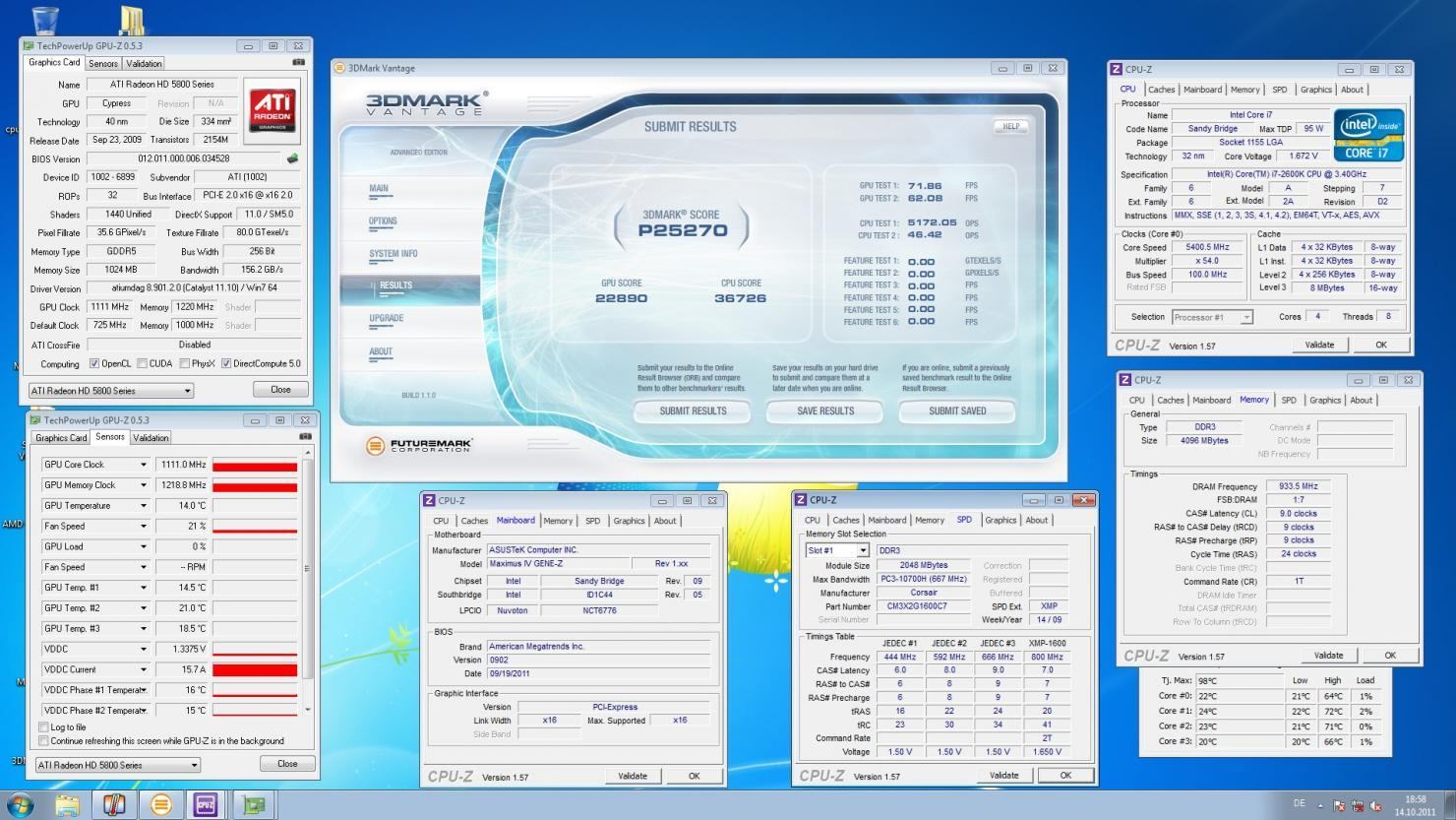

Ich hab ne sapphire im referenz design.
geht ab wie schmitts katze. 1111/1220 mit wasserkühlung.:coolblue:

Sieht nach dem schwarzen pcb - referenz design aus.
Dann müsste der volterra chip drauf sein.
Somit kannst du easy im Afterburner die Spannung bis 1,35V anheben.
das ist doch nie und nimmer referenzdesign :hmm:
Stimmt auf dem bild ist nicht das referenz design abgebildet.
Ich weiss aber das auf der ersten xfx 5850 BE (ref.kühler) der Volterra chip drauf war.
Habe mal geschaut und nun viele verschiedene designs der xfx 5850 BE gefunden ?!?
Also entweder karte unter die augen nehmen und nach dem Voltera Chip suchen oder anschliessen und schauen ob Software eine Spannungserhöhung zulässt.

Deine Spannungswerte sind absolut krank. Wie kannst du dem I7 1,67V geben.....das grenzt schon an grober Fahrlässigkeit !
Abgesehen davon ist dein Benchmark für keinen Vergleich mehr zu gebrauchen, weil die CPU den Grafikbenchmark viel zu sehr beeinflusst im Ergebniss.
Vantage soll ja ein GPU Benchmark sein und kein CPU Benchmark.
Natürlich liegst du mit deinem Ergebnis sehr weit vorne, dafür ist es ne Respektvolle Leistung, aber zum nachahmen nicht geeignt....arme CPU
Ach ja, die Spannung kann zwar "easy" im Afterburner bis keine Ahnung was wohin hochgeschraubt werden, nur würde ich die 1,3V nicht überschreiten, ausser wenn es mal der kurze Benchmark sein soll.
Für 24/7 nicht geeignet !
