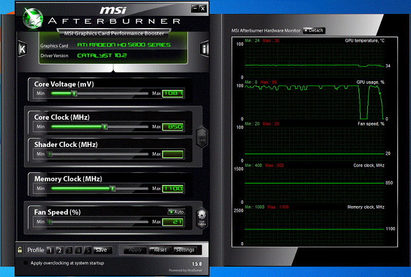

36°C bei Volllast? Mit was kühlst du? :d
Mit Wasser und dazu der Aquacomputer AquaGratix für die 5850/70.
Ist aber grad nur nen altes Pic mit 850/1100. Werde jetzt mal weitertesten. :)
Sehe grade, dass GPU-Z auch die VRMs auslesen kann.
