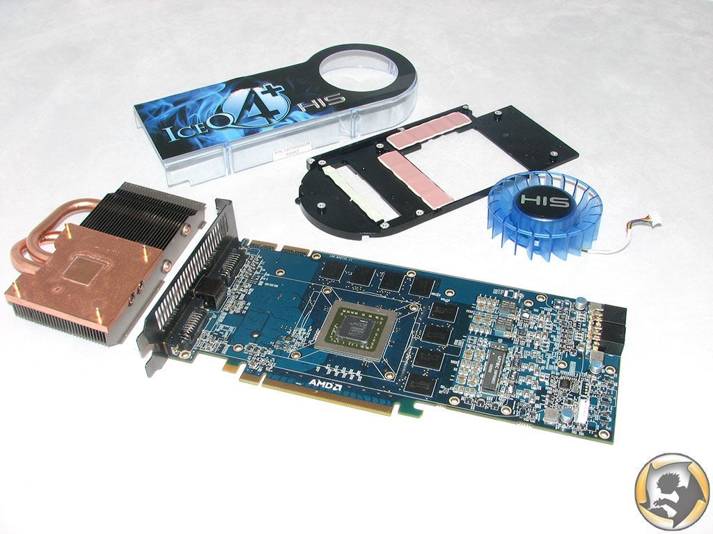

Die HIS Radeon HD 4870 IceQ 4+, 1024MB gibt es jetzt auch schon für 204 EUR:eek: IMHO ein Schnäppchen. :hail:
Sind zwar digitale Spawas, aber ein geänderter Referenzkühler mit 2 Heatpipes. Ein Kühler der die Luft ausschließlich nach außen ableitet halte ich für die beste Lösung. Als ich mein System vor 3 Wochen zusammengestellt habe gab es die IceQ4 leider nirgends zu einem Preis unter 250 EUR...
Das HIS jetzt aktuell sowas hier raus gebracht hat ist für mich völlig unverständlich, aber wer es in seinem Case immer schon warm haben möchte, für den ist das sicher ideal. HIS HD4870 1024MB
Ich bin aber mit meiner Sapphire (analoge Spawas) bisher aber auch ganz zufrieden. Mich stört nur das die auf der Rückseite auch ordentlich Wärme in den Tower blässt. :fire:
Quelle Photo der IceQ4: http://www.driverheaven.net/reviews.php?reviewid=706&pageid=2
