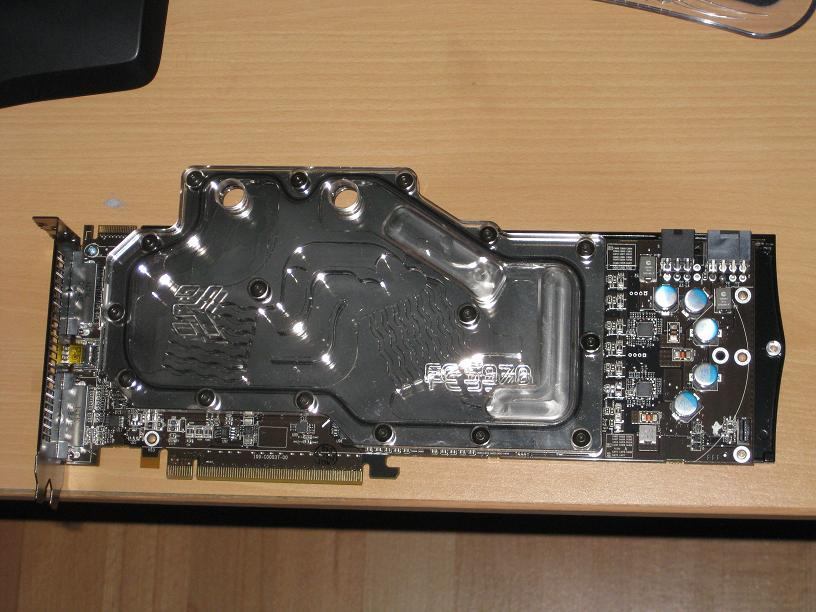

heute hab ich meine 5970 auf Wakü umgebaut
attachment.php
mfg

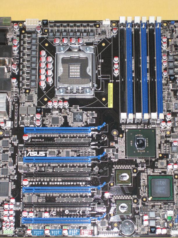

Update...
grad habe ich das Mobo vom Kühler befreit .. die Montage der Wakü ist einfacher als ich zuerst dachte

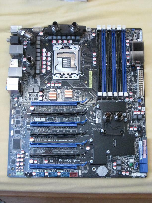

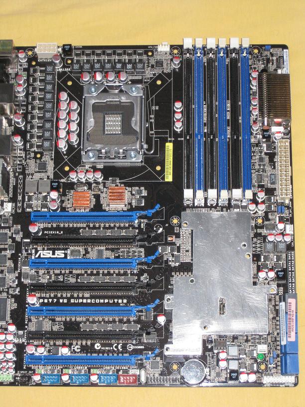

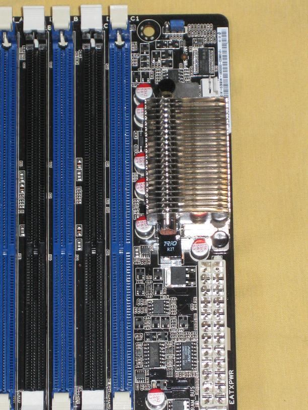

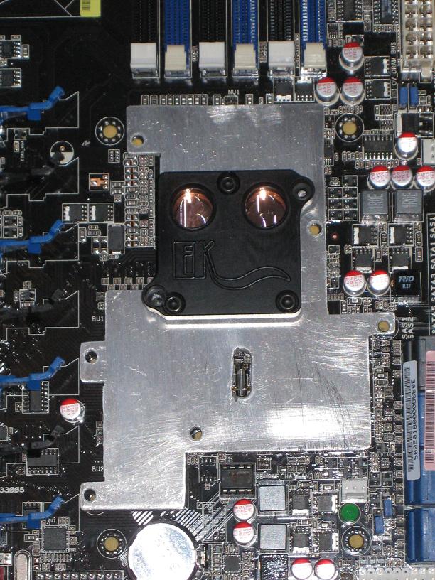

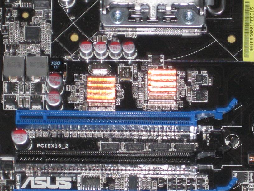

Update...
für die Spawas bei den RAMS hab ich vom originalkühler den entsprechenden Teils abgesägt
attachment.php
die 2 Chips unter dem CPU Sockel bekommen kleine passivkühler - sollten reichen denke ich
attachment.php
dann gings an den Chipsatz und die NF200 - wie beim originalen Kühler hab ich eine Platte aus 3mm Alu ausgeschnitten die alle Chips bedekt
attachment.php
diese wird dann statt der Heatpipes von einem Wasserkühler gekühlt
attachment.php
mfg

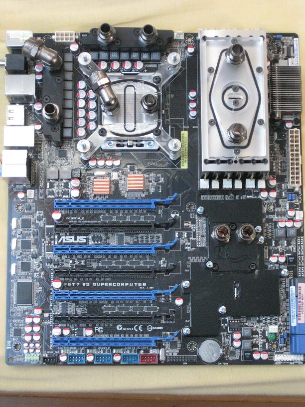

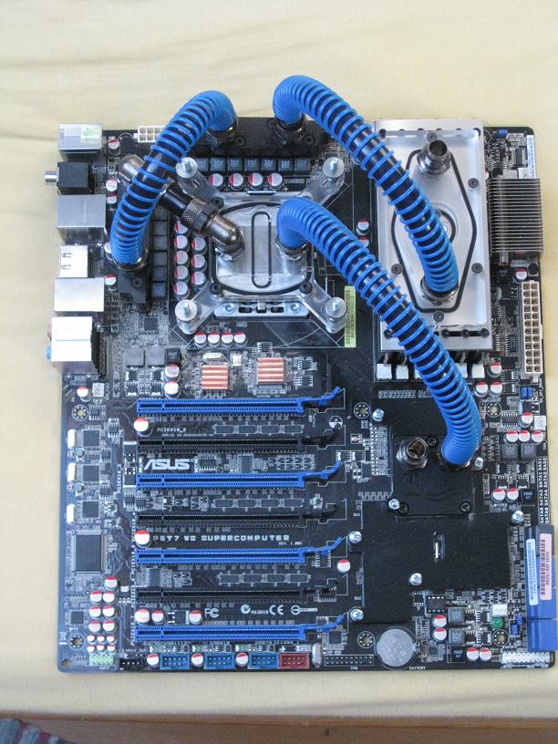

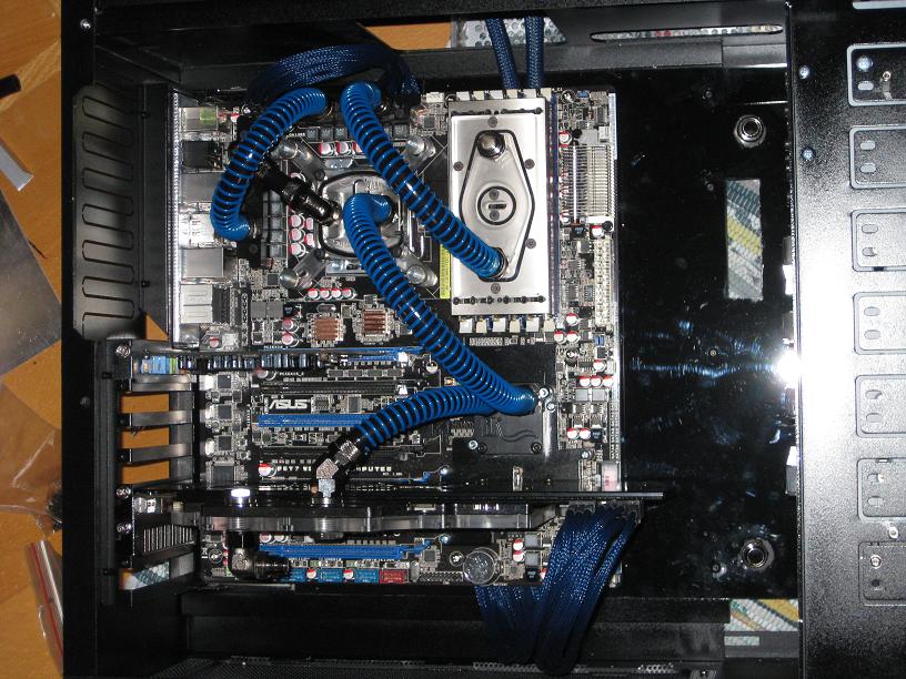

Update ...
Mobo ist unter Wasser gesetzt
attachment.php
CPU und RAM Kühler hab ich auch gleich montiert
attachment.php
mfg
sehr schick! Guter Einfall mit dem selbstgebauten Kühler. Ist das der Plexitop von Barus für den RAM?
Die Farbkombi ist geil!
Aber das Kupfer und die abgesägt Heatpipe? :shot:
die abgesägte HP wird noch verschlossen - mir ist da inzwischen was eingefallen

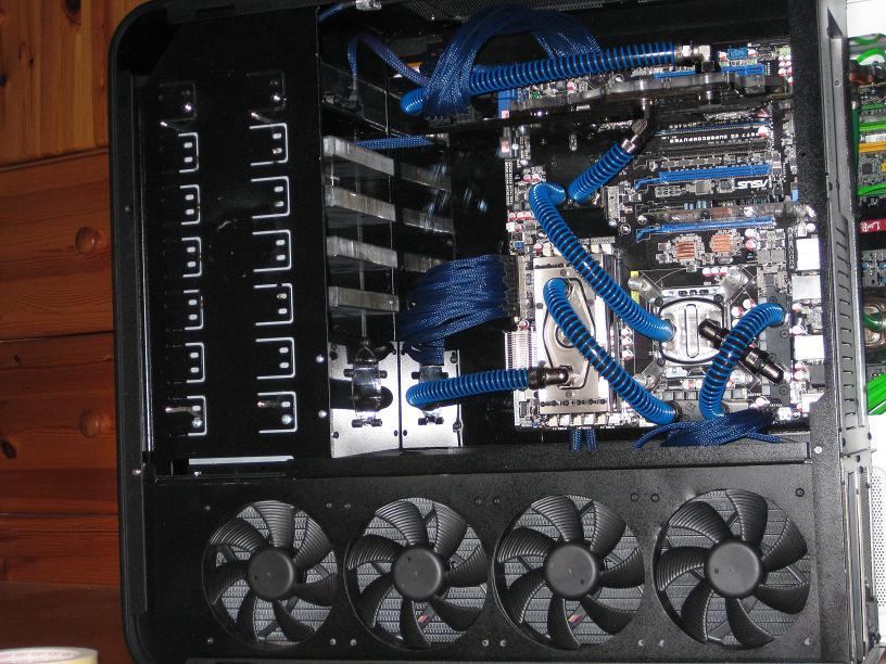

ein Bild vom aktuellen Zustand beim Zusammenbau
attachment.php

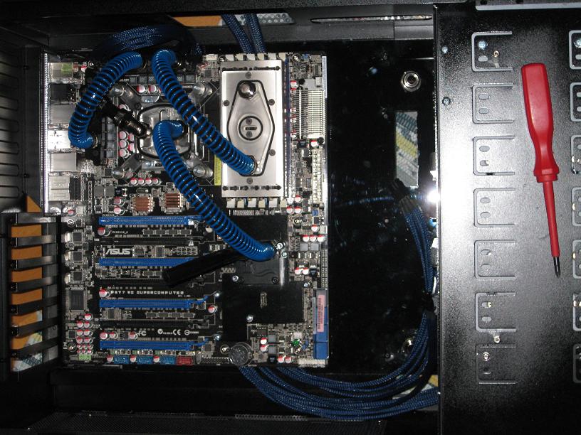

Update...
Mobo ist drinnen ...
attachment.php
...und die Graka auch
attachment.php
mfg

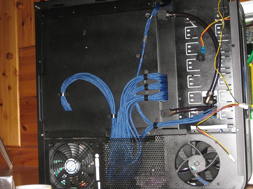

so noch 2 Bilder
attachment.php
attachment.php
mfg

finde ist zuviel blauer sleeve drinne... da fehlt was finde ich...
Aber ist nur meine persönliche MEinung...
Hauptsache dir gefällt es...
Ansonsten finde ich es super auch die Kabelverlegung!
mir gefällts irgendwie nicht wenn man beim sleeve 2 Farben bzw Farbe mit schwarz mischt

jetzt schreib ich auch mal wieder was in nem tj07 mM thread. undzwar auch nur wegen dem board weil meiner meinung nach ist das schlimmste was du gemacht hast das du die heatpipe durchgesägt hast. aber, ich wär ja kein österreicher wenn ich nicht versuchen würd zu helfen. schau dir mal das hier an ;)
Wasserkühler Asus P6T7 WS
Schaut echt geil aus mit dem Schlauch.
Aber die Lösung mit dem 3mm Alu find ich auch nicht so gut, zumindest schwarze Schrauben hättest nehmen können ^^
dieses klobige Ding ist meiner Meinung nach ziemlich hässlich - ausserdem hab ich nicht vor das Board wieder zu verkaufen - daher ist das mit der HP kein Problem
Wenn du noch so nett bist und mir einen Tipp gibst wo man derartige schwarze schrauben bekommt dann kann ich da noch Hand anlegen - es sind M3x20 Schrauben
mfg
Ui...20mm
Bei mdpc gibts 6mm aber das reicht nicht. Eloxieren lassen ist schweine teuer für ein paar schrauben. Aber ich bin zurzeit auch auf der Suche nach farbigen M3 Schrauben, weil lackieren ist nix.
Wenn ich was find geb ich dir sofort bescheid.

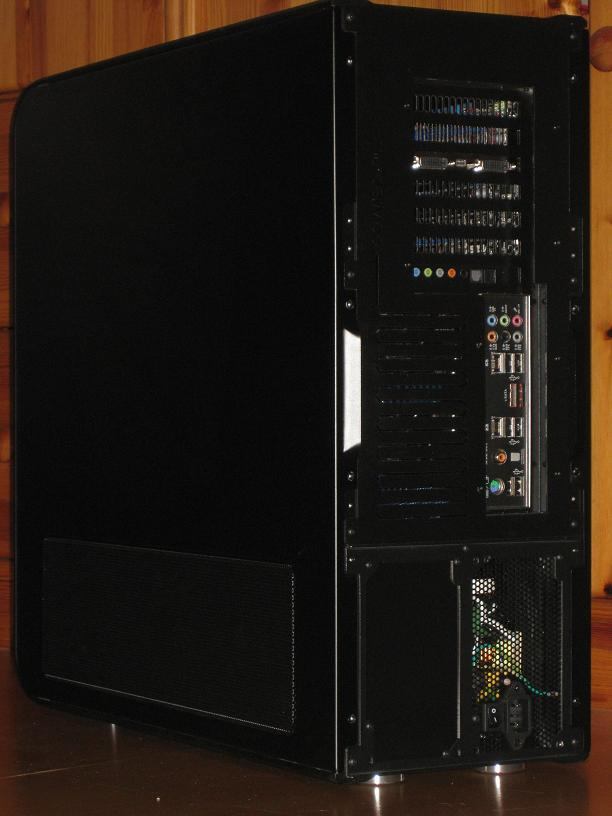

heut hab ich noch die Blende für die nicht benötigte NT Öffnung eingebaut
attachment.php
mfg

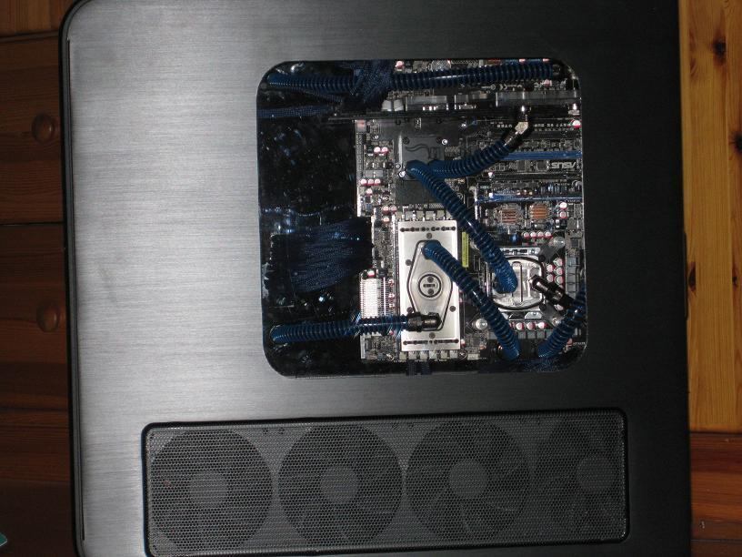

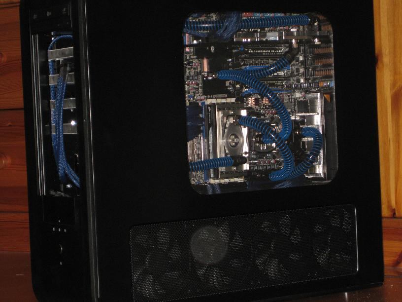

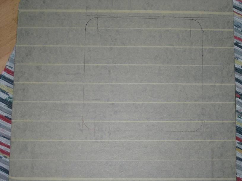

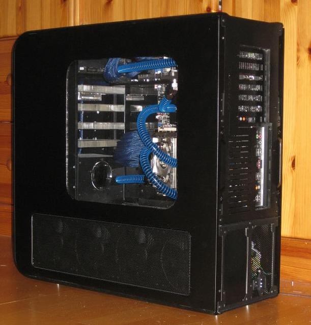

So .. heut hab ich gleich mal das Window in Angriff genommen - noch nie habe ich so lange überlegt wie ich das Window mache
Ich hab mich dann für diese relativ dezente Variante entschieden und mal angezeichnet
attachment.php
mfg
Update...
Window ist drinnen
attachment.php
attachment.php
attachment.php
mfg
