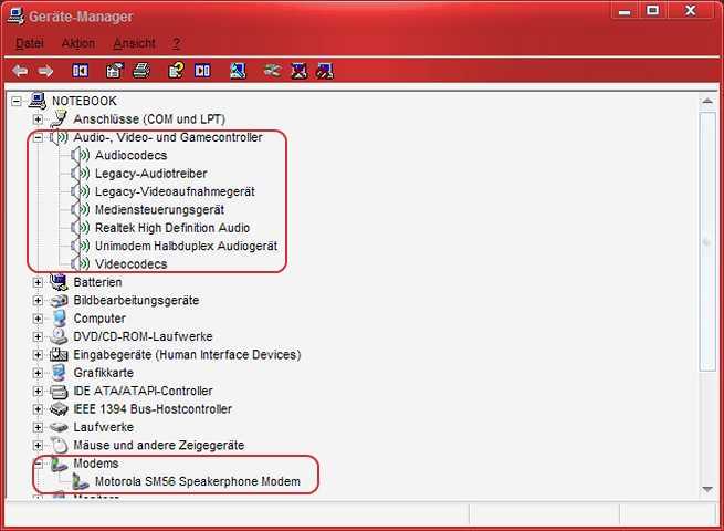

Hallo hausi83,
ich habe ja selber SP3 inklusive aller aktuellen Updates für XP Pro 32bit und keinerlei Probleme mit dem Soundtreiber!
Sieht dein Taskmanager aus wie meiner?;)
(siehe unten Dateianhang)
Bei dir scheint es eine Unverträglichkeit zwischen Modemtreiber und Soundtreiber zu geben.:stupid:
Ich würde den Modemtreiber und den Soundtreiber deinstallieren
und danach nur den Soundtreiber neu installieren.
Anschließend kannst du dann den Sound prüfen.
Den Modemtreiber solltest du außerdem vom Gerätemanager aus installieren.
Den Soundtreiber jedoch normal (Doppelklick auf die Setup.exe)

Soundtreiber spinnt bei hausi83
Hallo hausi83,
wenn du früher keine Probleme mit Braineaters Treiberpaket hattest, wirst du mit meinem auch keine haben!:)
Ist es dir denn bei deiner (Erst)installation von XP einmal gelungen den Soundtreiber zum
Laufen zu bringen, oder war das bei dir nur mit Vista der Fall?:hmm:
Ansonsten nicht lange fakkeln und das kranke Baby per ASUS RMA-Service bei dir zu Hause einfach kostenlos abholen lassen.:coolblue:
Am besten über diese Seite hier online abwickeln
(geht am schnellsten)
:bigok:_____:bigok:
http://rma.asus.de/
mfg tree
:angel:
Soundproblem gelöst
zur Info, hab das Soundproblem in den Griff gekriegt:
Hab bissl in der registry gestöbert und irgendwie muss ich wohl beim Zusammenstellen der xp cd mit integr. SP3 den Windows-Audio Dienst deaktiviert haben (als Standardeinstellung), sodass die Soundkarte automatisch deaktiviert wurde nach der Installation.... Sachen gibts, die gibts gar net.
Mit den Temperaturproblemen werd ich heut abend testen... und ansonsten mal einschicken.
Grüße Hausi

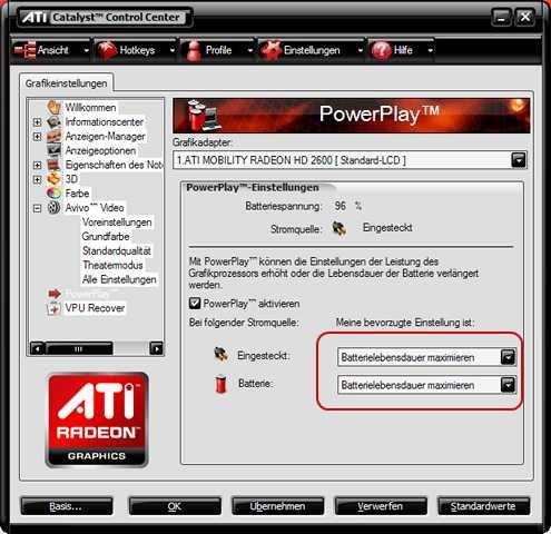

Warum Onboardgrafikkarte?
Die ist doch richtig lahm!:hmm:
Wenn du Strom sparen willst stelle doch einfach die HD 2600 im Controlcenter so ein:
(siehe Anhang):fp
Ich will dich nicht enttäuschen, aber ich persönlich halte von Onboardgrafikkarte und Splendid nicht viel.:rolleyes:
mfg tree:coolblue:

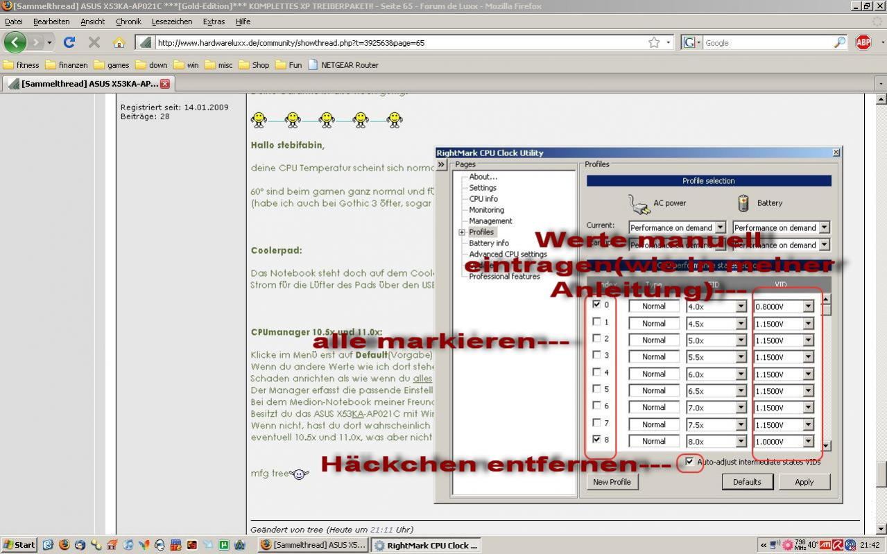

Hallo Freunde,:fp
Ich habe festgestellt, dass unsere CPUs unter XP auf Dauer etwas zu stark beansprucht werden, und Schaden nehmen können.:-[
Unter Vista gab´s die dynamische CPU-Regelung(Power4Gear)
Unter XP ist dieses Tool nicht mit den CPUs verbunden.:rolleyes:
Das heißt die CPUs laufen ständig auf vollen Touren, verbrauchen Strom und werden oft unnötig heiß!
Ist man im Internet oder macht Office-Arbeiten braucht man also nicht die volle Power und kann dann die Prozessoren schonen.
Hier habe ich ein super Tool für uns ausfindig gemacht, dass diese Lücke bei XP schließt.
:banana:___:banana:___:banana:___:banana:
Ihr müsst vorher den AMD-Dualcoreoptimizer deinstallieren, denn dieses Tool ersetzt diesen zusätzlich.
Bitte stellt alles so ein wie in meiner Anleitung beschrieben ist
(Anleitung passt zum ASUS X53KA-AP021C)
und erstellt vor der Installation einen Systemwiederherstellungspunkt!
:bigok:_____:bigok:_____:bigok:_____:bigok:
CPUmanager:
Download Link
(zum Download die anschließend dann auftauchende Werbeseite wegklicken und bitte nirgends anmelden.
Auf kleines Downloadfeld ganz unten klicken!)
mfg tree:angel:

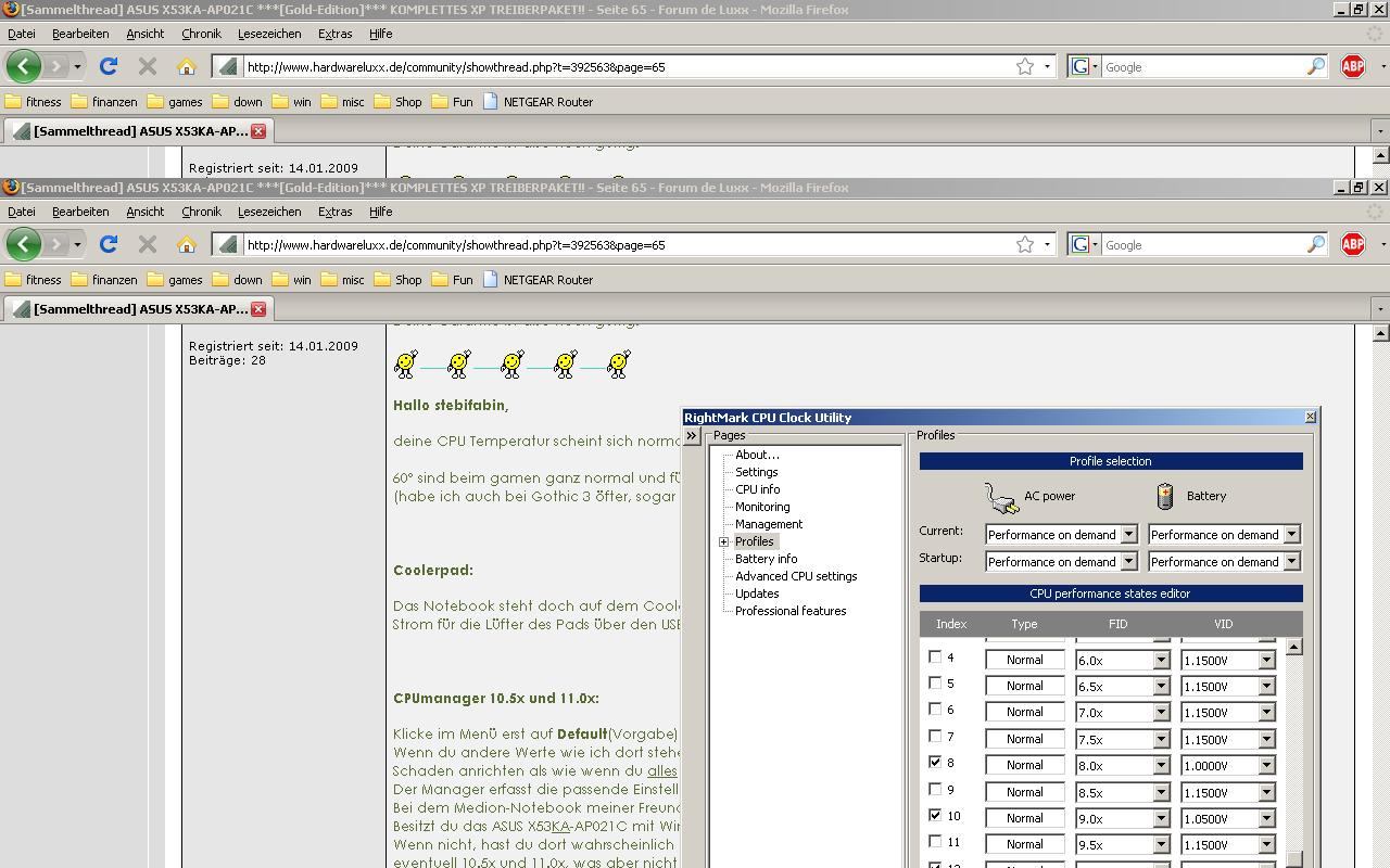

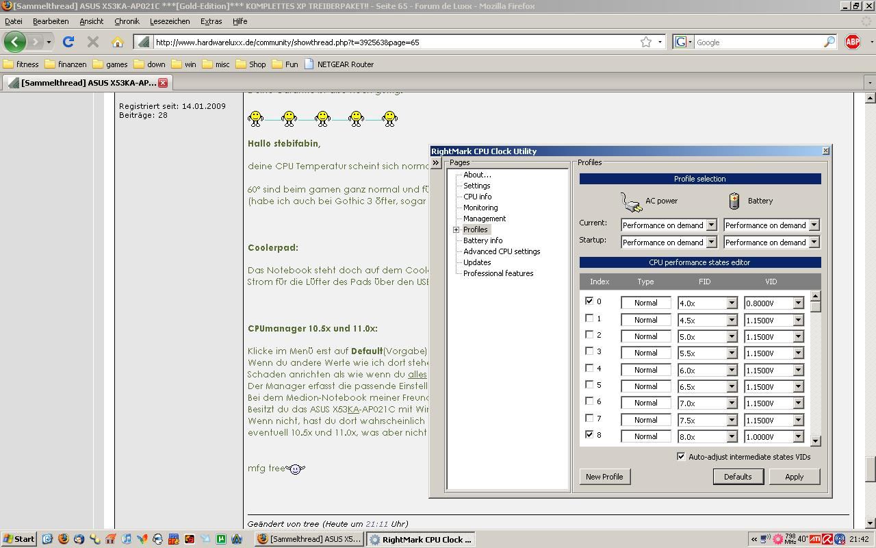

mit dem cpu manager hab ich ein problem :(
und zwar habe ich garnicht die einstellungsmöglichkeit 10.5x und 11.0x. Die beiden Varianten fehlen mir!

Ich hab mal zwei Bilder gemacht wie es bei mir im Moment aussieht.
Und wie sieht es dann bei im Raster "Advanced CPU Settings"aus, muss ich da sehr viel umstellen? Auf welchen Wert sollte ich dann die Alternate VID stellen? Oder was müsste ich noch umstellen?
Hallo stebifabin,
schau mal hier:
Wenn´s weiterhin Probleme gibt, zunächst überall die vollen Volts (1.1500V) eintragen!
(Du kannst die Spannung danach schrittweise reduzieren)
mfg tree
