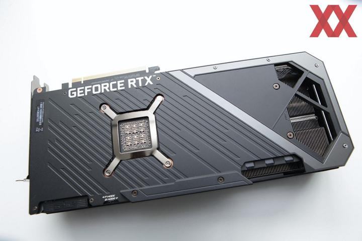

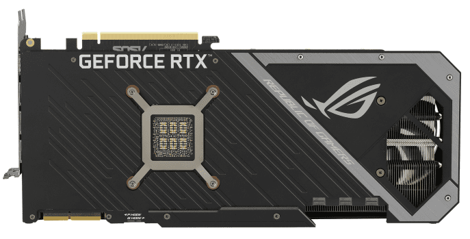

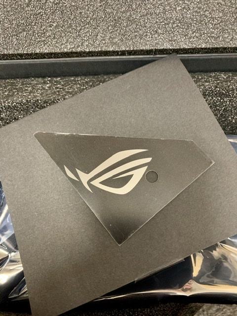

Ist denn nun das ROG-Auge und der Schriftzug auf der Backplate drauf oder nicht? Es gibt scheinbar mehrere Versionen:
Mit Auge: (Quelle Asus-HP):
Ohne Auge:
MfG
