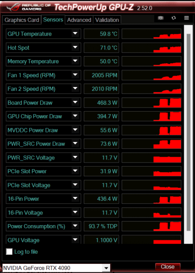

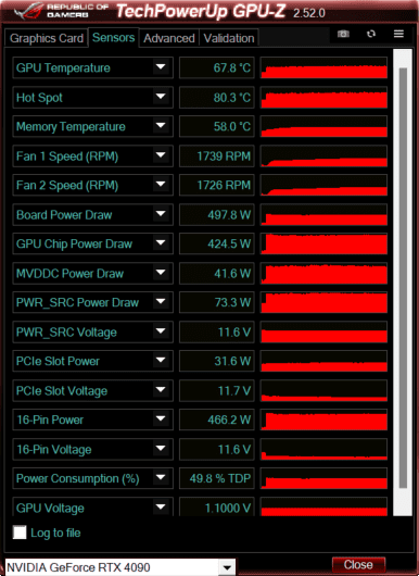

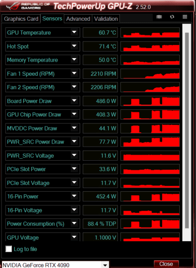

Dies ist Cyberpunk auf Psycho, alles voll ausgereizt, HDR eingeschaltet, 5120x1440p, mit dem 1000W ASUS XOC BIOS, das 500W zieht. ASUS Strix OC 4090 Standard-Lüfterkurve.
Dies ist mit dem GALAX 666w BIOS, dem anderen BIOS für 4090er. Die Leistung ist fast so gut wie die des ASUS 1000W BIOS und es läuft viel kühler.

@KedarWolf, du kannst die Temperaturen der BIOS Versionen doch gar nicht vergleichen. Die Lüfter drehen beim 2ten und 3ten Pic von GPUz wesentlich höher. Kein Wunder das da die Temp. niedriger sind.
