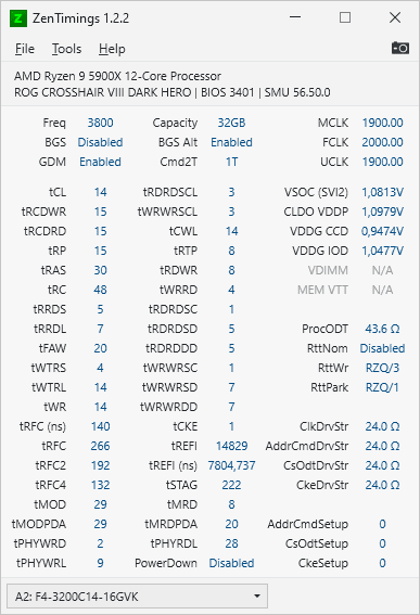

Was meinst du mit liefen nicht? Ich habe das noch mal gerade probiert, ich kann IF2000 ganz normal in Win nutzen, aber es gibt WHEAs. Spannungen allerdings nicht geändert. Ich lass da gleich die Finger von, ist mir zu nah am Limit.

Den RAM kannst zur Sicherheit runterstellen. Ich komme ganz normal in Win, einfach nur den FCLK hoch gerade:
Ich hatte bislang aber auch bei den timings noch keinen fail boot, nix. Ich bin schon verwundert wie einfach das alles läuft. :unsure:
Ja RAM asynchron taugt nichts. Das meinte ich nur um den RAM auszuschließen, als rein den IF zu testen.

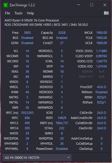

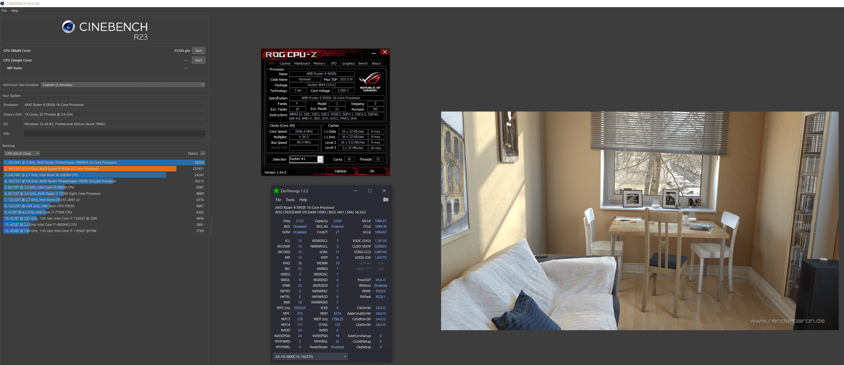

Ich habe heute meinen G.Skill 3800CL14 RAM erhalten und teste deswegen mit dem neuesten Beta Bios mal meinen 5950x von Grund auf neu.
Wenn IF2000 bootet und zu mindestens 2min CB23 durchhält, reicht das um generell mit der Taktrate rechnen zu können oder wie kann man gezielt IF Takt auf Stabilität prüfen?
E: Nach 30min Idle kam ein spontaner Reboot, dass sollte aber ja mit den richtigen Spannungen kontrollierbar sein

@Srider WHEA Errors, bzw. Warnings sagen dir was? Booten tut's bei mir und anderen auch, aber dann kommen die WHEA Fehler (zu sehen in HWInfo oder direkt in der Windows Ereignisanzeige->System). Mehr als 3800/1900FCLK ist bei den allermeisten nicht WHEA-frei drin. Idle Reboots können auch mit dem Netzteil zusammenhängen, mal "Typical Idle Control" im Bios einstellen und testen.

Sagt mir was, am Anfang kamen aber merkwürdigerweise keine bei HWInfo, deswegen die erste Frage.
Inzwischen ist IF2000 aber mit Errors alle paar Sekunden, also nicht machbar.
Ich habe jedoch selbst bei nur IF1900 vereinzelte WHEAS und nur mit IF1866 fallen keine mehr an.
Von daher wäre die Frage, ob man die vereinzelten bei IF1900 mit den richtigen Spannungen wie VSOC, VDDP etc. in den Griff bekommt oder ob IF1866 das natürliche Limit meiner CPU ist?
E: Mit angepassten Spannungen läuft er jetzt erstmal bei IF1900 ohne WHEA nach 30min

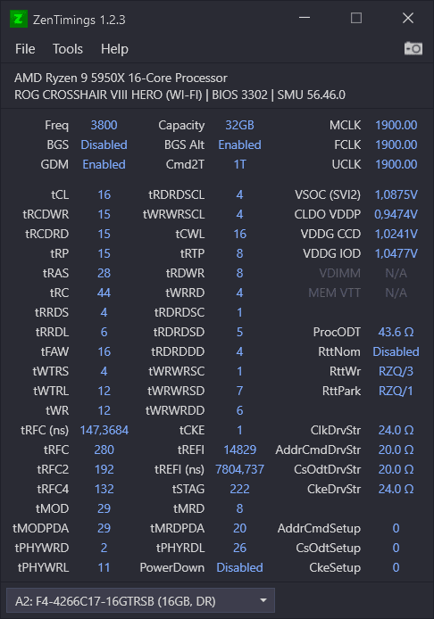

@Srider Hier mal meine Settings. Könnte sein, dass deine VDDG Spannungen zu hoch sind. GDM mal auf Enabled stellen und warum kein 1T?
Das mit 1T ist eine gute Frage, hatte ich nicht angerührt. Hab's geändert und teste gerade deine Werte.
