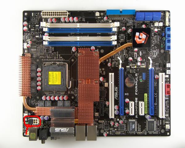

-Wie immer sind Power on, Reset und CMOS-CLR Schalter auf dem Board bzw. IO Panel verbaut
-Der Lieferumfang:

1xLüfter für Spannungwandler

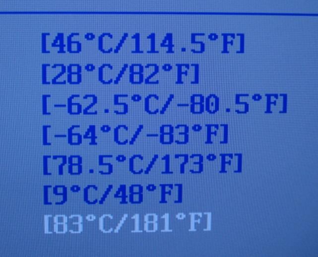

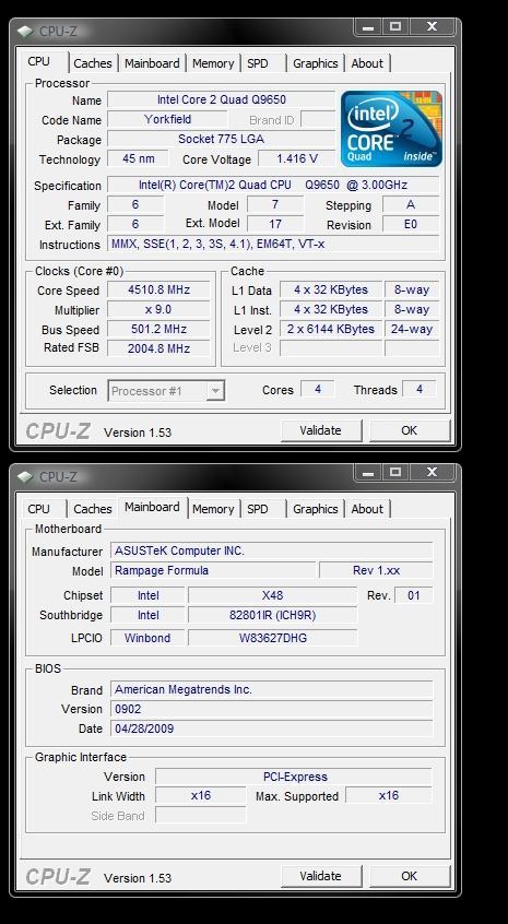

Ich habe jetzt das Rampage 0902 Bios auf meinem P5E Deluxe. Das Board läuft wirklich stabil und die einstellungen sind echt Top.
Gestern aber ist mir was passiert. Beim übertakten ist mir der 3DMark abgestürzt und ich habe das Board mit einem Jumper resetet.
Dann kein Bild mehr und wie ich gesehen habe leuchtete keine LED mehr am Netzwerkanschluß.
Das Board wollte einfach nicht mehr hochfahren. Ich war so fertig das meine Beine gezittert haben ich sags euch.
Dann über Nacht die Batterie raus und heute funktionierte das Board wieder.
Gibt es eigentlich noch einen Bios Baustein zum nachkaufen? Ich habe auf dem Asus, wie bei meinem letzten Gigabyte, keinen Bios Sockel mehr gefunden. Ist der verlötet oder wie?

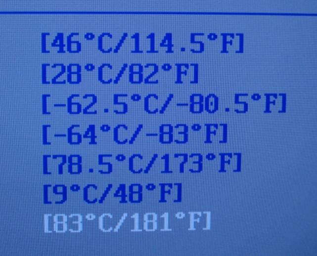

Dann wolllte ich noch was wissen über die Temps die im Bios angezeigt werden. Kann ich die ignorieren weil ich gesehen habe das OPT Temp 1-3 gar nicht auf dem Board verlötet ist.
Es währe für mich warscheinlich ein sehr großer finanzieller Schaden wenn das Board nicht mehr funktionieren würde. Jetzt ist die sündhaft teure Wakü drauf, das Board startet jetzt sogar noch bei über 500 MHz FSB bei einem Q9650. Vorher und ohne wakü waren es max. 470 MHz.
hhhmmmm. Ich bin schon am überlegen ob ich nicht mehr so krass übertakte oder das standard Bios aufspiele.
Seht selbst:

Hi Leute, mich würde mal interssieren, ob jemand von euch den 2. 4pin Stronverorgungs Anschluß nutzt, da wo die Schwarze Kappe draufsitzt.
Frage deswegen weil ich seitdem ich nin Upgrade auf ein Q9650@4,0 GHz gemacht habe und in unrelmäßigen abständen nin Bluescreen bekomme, aber nur beim W7 Start nach nim Neustart ist alles I.O. Vieleicht braucht die CPU mehr Power zum anlaufen, deswegen der 2. 4pin Anschluss.
Klar doch, oder hat Dein Netzteil keinen 2.ten Stecker?
