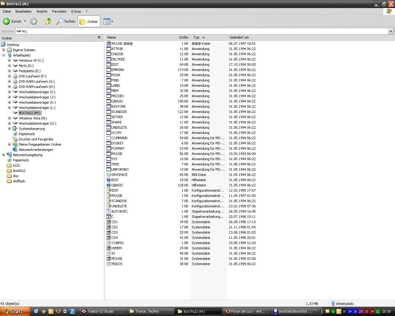

es werden tatsächlich so viele sinnlose dateien drauf kopiert - oder brauchst du z.b. de tastaturlayout?
poste doch mal den screen
also, geladen habe ich mir dieses image! dann habe ich mittels bootdisk2bootstick das image auf meinen stick befördert.
auf diesem sieht es danach wie auf dem screen aus und er hat nur noch 1,44 MB.
was davon kann ich also getrost löschen um dennoch den flash machen zu können? vorhin hatte ich es schon mal versucht und anscheinend zu viel dateien entfernt (was ich aber auch musste, da ich ja über 1M für das bios brauche). dann gings schon net mehr! kam nen fehler beim booten vom stick.

Du must folgendes auf deinem Stick lassen:
MSDOS.SYS
IO.SYS
COMMAND.COM
der rest kann theoretisch weg wenn ich mich nicht irre.
Dann hast du aber amerikanische tastatur.
Also y und z sind vertauscht und : ist auf ö.
MSDOS.SYS
IO.SYS
COMMAND.COM
jo, müsste so klappen, ich hätte noch ne leere Autoexec.bat und die config.sys drauf gelassen (bin mir aber nicht mehr sicher)
auf jeden fall sollte der platzt dann reichen
MSDOS.SYS
IO.SYS
COMMAND.COM
btw. das hat nicht geklappt. labert dann irgendwas von non-operating system...
ich gebs auf, ich nehm den floppy.
