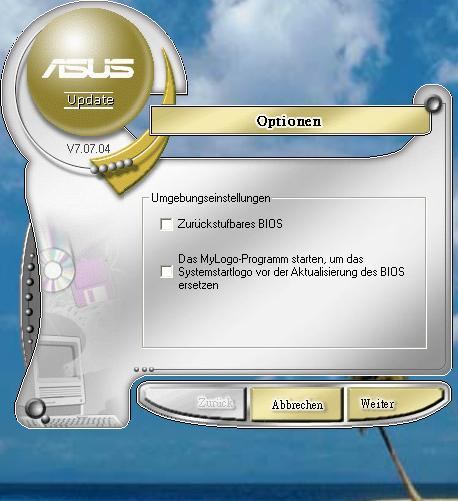

Hmm ich habe das gefühl das sich das OC Verhalten verschlechtert hat mit dem neuen Bios habe es ebend drauf gemacht und dann meine alten einstellungen genommen und da gabs gleich nach nen paar minuten nen freeze im Windows mit dem alten Windows liefs die ganze zeit ohne Probleme.
Wie kann ichn am besten das alte Bios wieder aufspielen?

@ciRo
geh auf Option und weiter dort kommt dieses Bild siehe Anhang.
Gruß Raberduck
