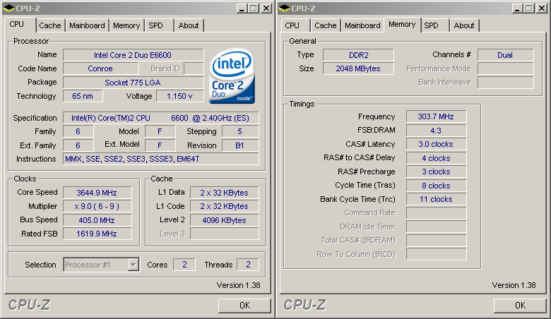

hmm das ist aber nicht die antwort die ich mir erhoft hab:
nun ja was habt ihr denn dann so eingestellt, welchen fsb mch,....
mfg xymon
so im pic mal meine aktuellen settings hier, vcore ist natürlich falsch :p
bios werte:
vcore = 1.4375v (real ~1.36-9v)
vfsb = auto
vmch = auto
vich = auto
vdimm = 1.9v (undervoltet nämlich genau wie vcore, real ~1.8v)
rest ist im screenshot zu sehen. teste gerade meinen speicher, bzw. wie
weit ich ihn mit den timings taktmässig treiben kann. scheint aber so, als
müsste ich in kürze anfangen entweder vdimm zu erhöhen oder timings
zu entschärfen (und ja ich hab suckenden ram)
bios werte:
vfsb = auto
vmch = auto
vich = auto
