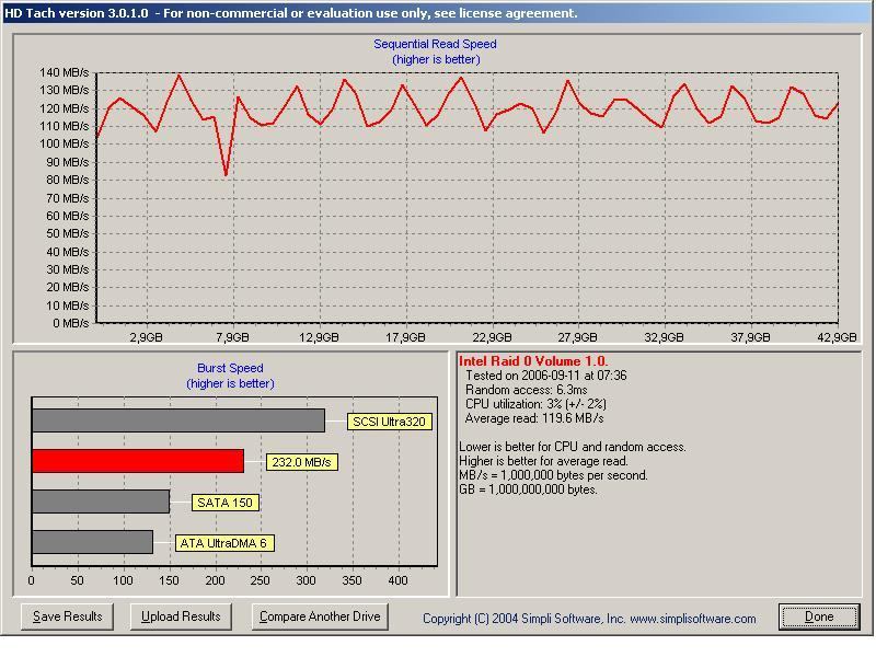

hier mein RAID0 am ICH7 mit 2 x 74GB Raptor, Stripe-Size 128 kb
attachment.php
An welchen SATA Ports hägen denn bei dir die Platten?
