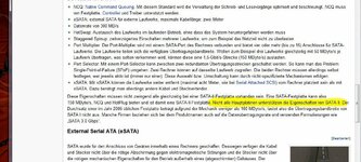

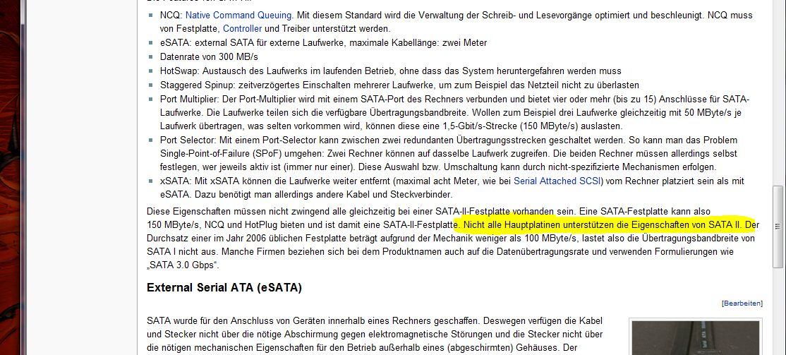

So, ich wollte mal kurz was dazu sagen. Der Grund warum ich fragte ob jemand auf dem Board schonmal gebraucht von der HotPlug Fähigkeit gemacht hat, ist, das ich mal mit einem Intelboard probleme hatte. Das Board hatte zwar SATA Anschlüsse, aber die Southbridge unterstütze kein HotPlug. Deshalb scheint es nicht immer zu funktionieren. Das SATA gleichzeitig HotPlug ist, stimmt so nicht ganz. Soweit ich weiß ist das eine Empfehlung, die Hersteller müssen das aber nicht unbedingt miteinbauen. Ich habe da einen Artikel von Wikipedia mal mit Angehängt. Wenn es aber auf dem Board funktioniert bin ich so beruhigt. Danke :drool:
Mit AHCI aktiviert funktioniert SATA-HotPlug schon - also Platte rein, wird erkannt, Laufwerk da. Ich hab das Board und nutze HotPlug unter XP x64 (am dem ICH7) - geht aber mit 32 Bit auch. Das "Hot Unplug" ist eher das Problem, da es kein entsprechendes Icon in der Taskleiste gibt. Das dürfte bei allen Boards mit Intel-Chipsätzen so sein. Ich hab mir ein Script gemacht mit Diskpart, welches das Laufwerk dismountet. Das funktioniert weitgehend problemlos, Datenverlust habe ich noch nie gehabt.
Was ist wenn Du die Platte an den JMicron Controller anschließt? Geht dann das "Hot Unpluging"?? - ich werde bei Zeit das ganze mit Vista probieren, vielleicht erkennt er es ja als "fremd" Datenträger und gibt mir ein entsprechendes entfernungs Symbol in der Taskleiste.
Nö - zumindest als ich es vor ca. 1 Jahr getestet habe verhielt es sich genauso wie am ICH7R.
