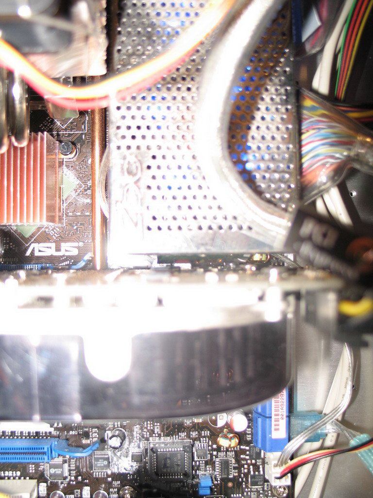

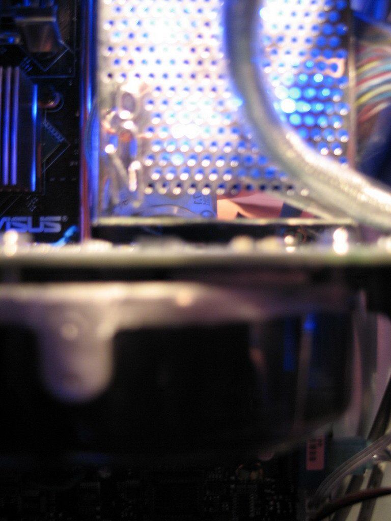

Habe die Frage leider erst überlesen gehabt. Der besagte RAM-Kühler passt standardmäßig auf Grund einer Schraube nicht! auf das Board, wenn gleichzeitig eine 8800GTX verbaut ist. Ich habe nämlich genau diese Kombination, wie man meinem Sysprofile entnehmen kann. Auch die kleineren Schrauben, die beim Lüfter beiliegen, waren für mein Board noch zu groß.
Dennoch habe ich den RAM-Kühler bei mir drauf, weil man etwas tricksen kann. Man kann mit ein paar Handgriffen die Befestigung des Kühlers auf der GTX-Seite etwas umbauen, so das Schraube und Halterung innen sind. Dann steht die Befestigung auf dieser Seite etwas schräg und das ganze passt soeben neben die GTX mit vielleicht 2 bis 3 mm Platz an der engsten Stelle. Angezogen wird dann nur noch mit der Schraube auf der anderen Seite. Stabil ist es aber dennoch!
Mache vielleicht am Abend mal ein Foto.
Am Besten mal eine grosse Nahaufnahme von der besagte Engstelle.

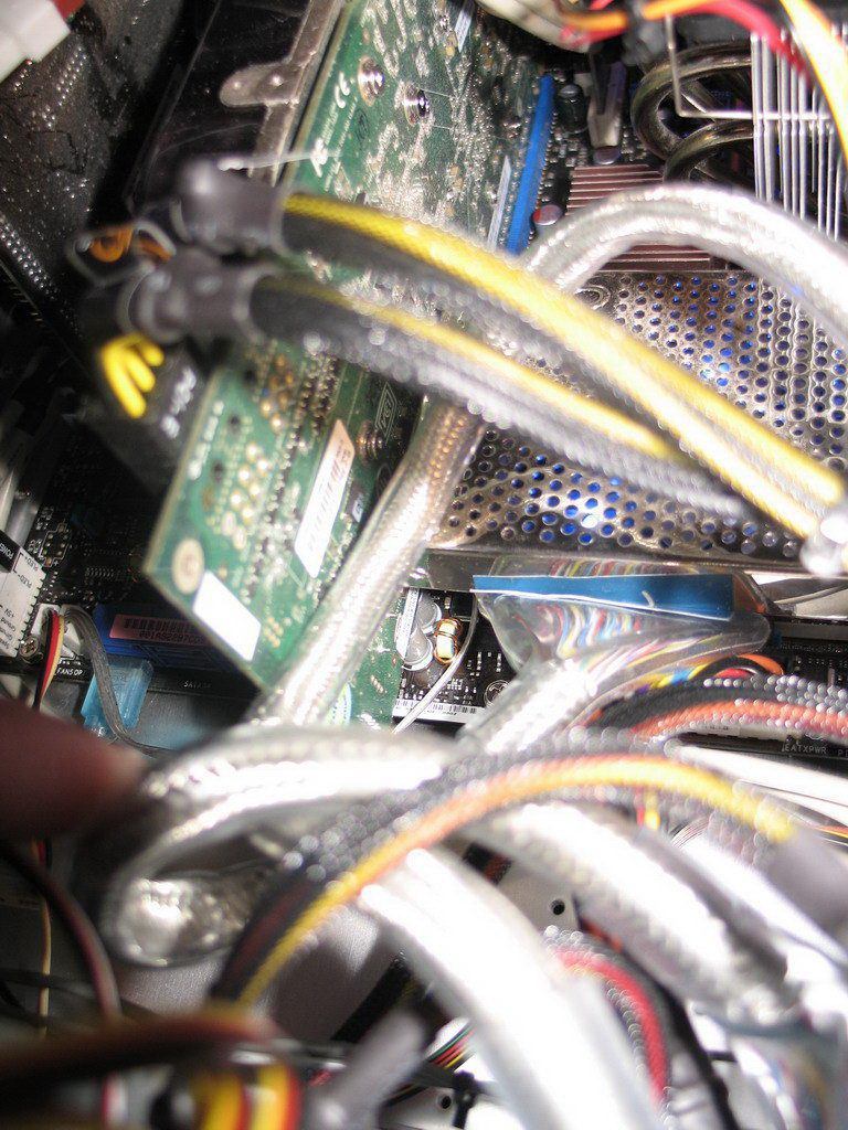

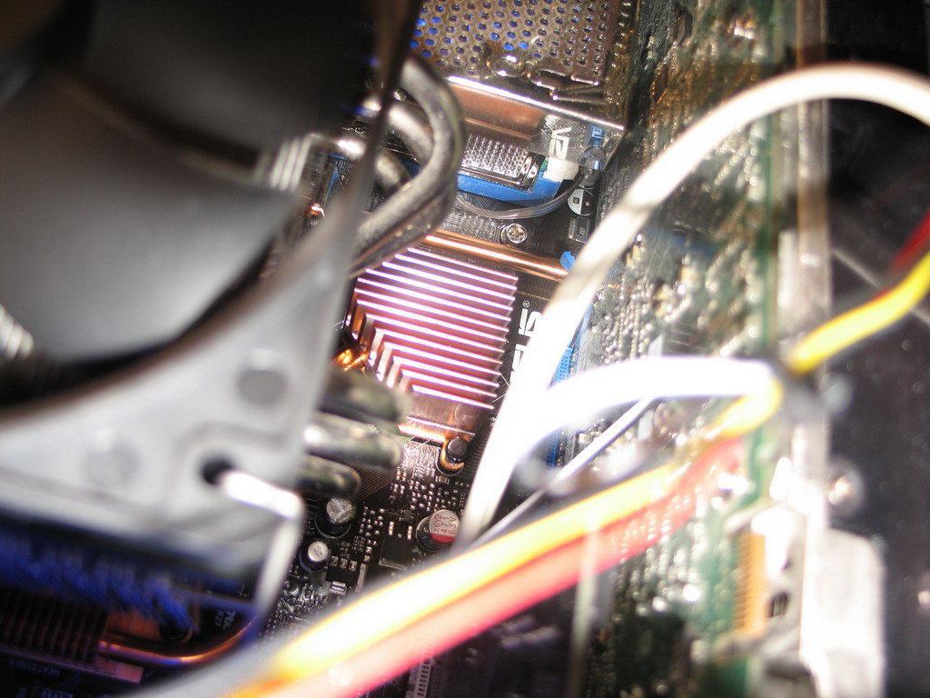

So, hier die Bilder. Ob die allerdings was bringen, weiß ich nicht, da ich echte Probleme hatte, mit meiner klobigen Kamera richtig Platz im Gehäuse zu finden.
Aber ich denke, man erkennt, daß zwischen Hauptteil des Lüfters und der GTX nur noch ein geringer Spalt ist. Normalerweise wäre außen am Lüfter noch der Träger und die Schraube, aber das passt dann nicht mehr. Bei diesem ASUS-Boardlayout liegen die RAM-Bänke einfach zu nah am ersten PCI-Express-Slot. Bei anderen 680er-Boards soll das angeblich besser sein.
Ach ja, ich kann auch sagen, daß der RAM-Kühler auch noch hinpasst, wenn man nen Scythe Andy Samurai Master hat, wie man auf den Bildern ja auch sieht.
P.S. Der Kabel-Wirrwarr sieht aus der Perspektive auf den Bildern schlimmer aus, als er eigentlich ist.
Na das sieht doch super aus. Ich dachte, da wäre weniger Platz. ;)
