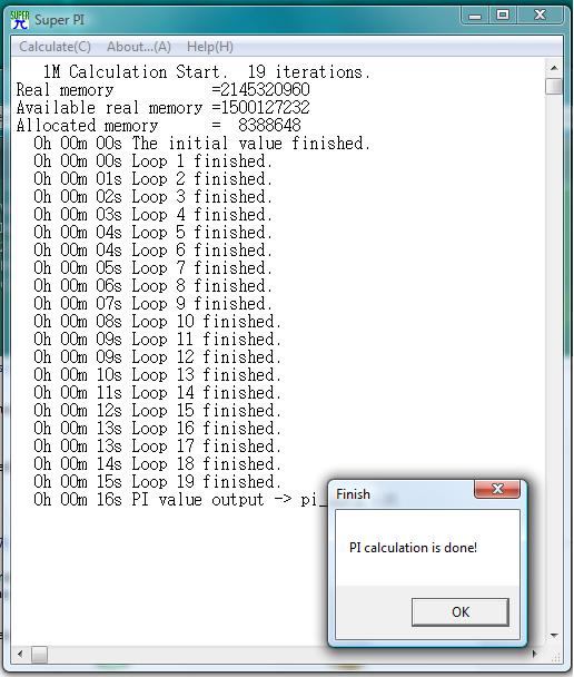

Kannst du nen SuperPi Bench machen mit den 4-3-3-6 1T, würde mich interessieren
CPU vielleicht bei 3200 oder mehr.
also ich kannte diese superPI noch gar nicht.....
bin gerade in VISTA und habe das gedownloadet...im anhang siehst das ergebnis!
ich glaube 1M berechnung war doch ok für dich?
bei mir zeigt der allerdings nicht die milisekunden ???
sys:
e6600 @ 3.2GHZ (8x400FSB)
ddr @ 400mhz cl 4-3-3-6 1T
