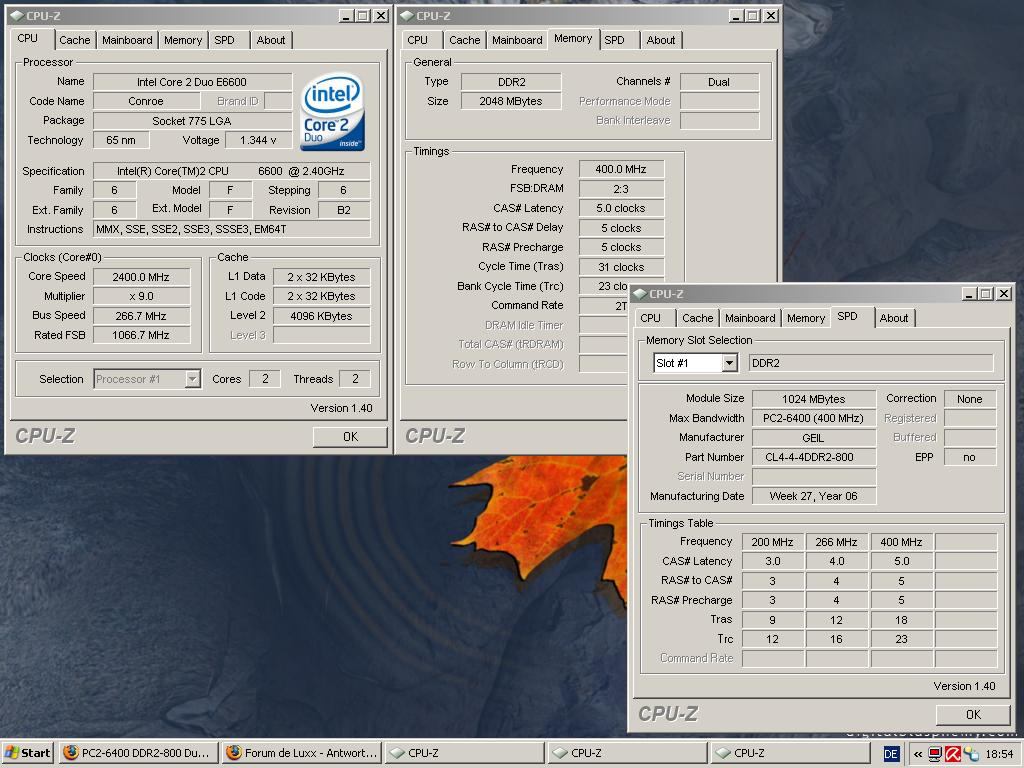

vor einer woche hab ich mir auch das Board zugelegt, dazu ein C2D E6600 und nen 2GB PC2-6400 DDR2 800MHz, CAS 4-4-4-12 Kit von Geil (Sku# GX22GB6400UDC).
Der Speicher wird von BIOS bei 'Auto' einstellungen nur mit den Timings 5-5-5-31 erkannt. Wenn ich 4-4-4-12 einstelle bootet der PC, stürzt aber nach ca. 5 min BF2142 ab. Prime95 ebenfalls und das selbe mit 2,1V Speicherspannung.
Das System möchte ich ohne OC aber mit günstigen Timings benutzen.

versuch mal die anderen slots aus
@gfunkyjive
Probier auch mal die Speicherspannung noch bissl anzuheben die Geil´s sind bis 2,3V angegeben
hab nun schwarze slots mit 4-4-4-12 und 2.178V Probiert.
FSB 266(1066) : DRAM 400MHz(800), FSB:dRAM = 2:3
E6600 @ 2.4GHz
Prime95: 1Std. OK
3DMark06: 8719
BF2142: Crash nach ca. 12min :wall:

welche settings hast du?
@gfunkjive
eigentlich müsste die volt reichen...
aber versuch mal wirklich noch die volt anzuheben...2.3V
wenns dann nicht geht :(
p.s welche graka?....villeicht anderer treiber....wenn prime ok ist und es nur bei einem spiel abstürtzt
mit 2,3V gibts Bluescreen oder bootet nicht
P5N-E BIOS: 0401
Gainward Bliss 8800GTS 640MB (kein OC), Treiber: 93.71_forceware

Ich habe zur Zeit FSB 333 1:1 mit dem Ram! Also nur DDR2-667 aber dafür CL4-4-4-12 zur Zeit mit Command Rate 1T bei 1,9V Bis jetzt läuft´s stabil aber noch nicht lange! Ich werde Morgen mal Deine Settings testen! Also FSB 266 FSB:Ram 2:3 und CL4-4-4-12 2T oder?
Hinzugefügter Post:
Konnte es ne lassen^^ Hab mal auf FSB 266 gestellt 2,4Ghz Und teste mal mit Memtest 1.70 den Ram! Der Ram läuft auf linked 5:4 zur CPU also auf 853(das Mhz verkneif ich mir jetzt^^) Mit den Timings 4-4-4-12 und CMD 2 bis jetzt ohne Fehler! Hast Du den Ram auf linked oder unlinked?
