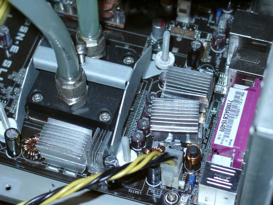

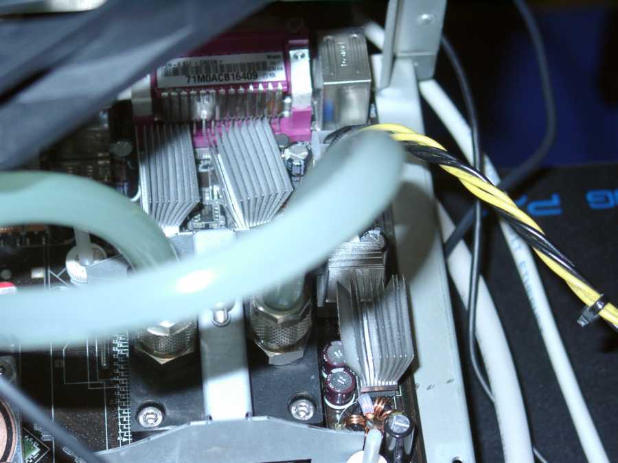

Hier noch meine Version der SpaWa Kühlung. Hätte ich gewusst, was meine CPU für Lasten frisst, hätte ich mich auch gleich zur Wakü bekannt, aber nein, es sah ja alles so schön kühl aus, am Anfang.
Schaff dir doch flott nen passenden Spawa Waküler an für das Board. Der von AC leistet bei mir gute Dienste.
gruß
Lohnt jetzt nicht mehr.
Die Spannung, die die CPU braucht, steigt auf dem letzten Stück dermassen an, dass ich genau weiss, dasss da Schluss ist.
Für die 3825 MHz hab ich bei CPUZ 1.34 1,68 V @ load (1,696 idle) auf der Uhr, mit vdrop mod.
Für 3600 MHz brauch ich nur noch 1, 525 einzustellen.
D.H. wenn ich tatsächlich weiter will, ist auch ein neuer CPU Kühler angesagt. Der neue XP High Flow reizt mich zwar, aber der Preis nicht.
Ausserdem hab ich ja den Flaschenhals einwandfrei identifiziert. Als ich beim 401 den Multi runtergedreht habe, passierte auch immer exakt dasselbe, an der selben Stelle. Über 400 MHz FSB Fehler. Es gab irgendwo ein englischsprachiges Review, wo die Redakteure auch entdeckt hatten, dass die 4 MB cache Modelle teilweise mit hohen FSBs nicht zurecht kommen, die 2 MB Modelle aber schon.
Von daher braucht sich hier keiner zu wundern, wenn sein board mit einem E6600 nicht so rennt, wie bei anderen.
