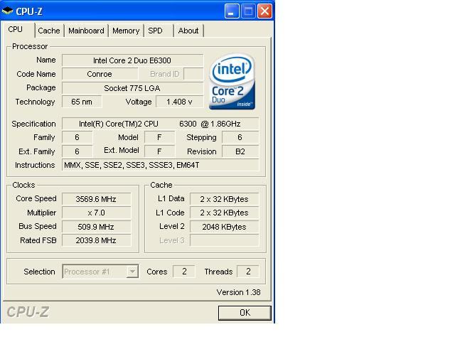

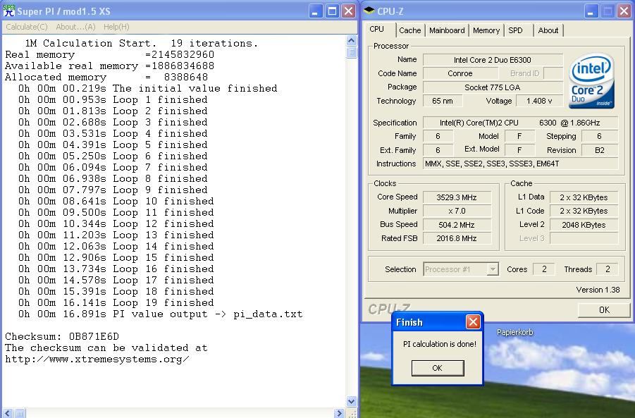

Mh, schade das keiner meine Frage beantworten kann.:( Aber das 0401-Bios hat in Sachen FSB Wunder bewirkt, die V-Core Wert stimmen auch bis 3,3ghz reichen sogar 1,248V.:cool:
