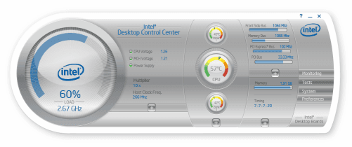

viel kann man auf dem Bild leider nicht erkennen...
Los freiwillige vor :)
habs probiert, unter Vista64 funktionierts nicht, bei mir jedenfalls nicht.
zeigt immer ERROR an, wenn ich es starten will.
das ist nicht genrell für den X38... Es heißt ja Intel® Desktop Boards und als Chipsatz DX38BT, in den Release-Notes steht:
"1. Make sure you have BIOS 1478 or newer installed.
If you're not sure what BIOS version is installed, restart the PC and
press F2 to enter the BIOS setup. The BIOS version will be displayed.
BIOS 1478 is noted as follows: BTX3810J.86A.1478.2008.0201.1716."
@ borschtle, es ist auch nur für 32bit ausgelegt...
