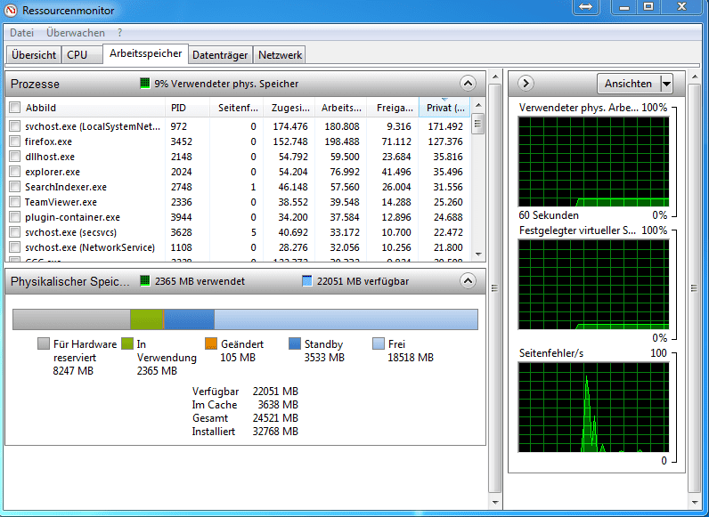

lt MS soll Win7 Ultimate ja bis zu 192GB Ram unterstützen.
ich benötige es für Virtualisierung. Deswegen auch der Weg zu AMDs 8Kerner
Ist zufällig bei den Startoptionen bei max Speicher ein Hacken? Wenn ja diesen entfernen.
- Start
- msconfig eingeben
- Reiter Start
- Erweiterte Optionen
- rechts oben
Ich würde ja einfach Windows neu installieren. In den meisten Fällen ist dann alles korrekt :)

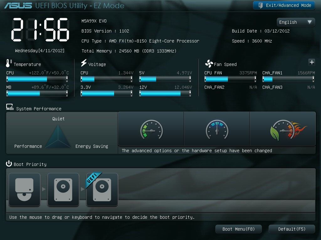

schaut mal im Bios auf der Startseite... da sind auch nur die 24GB zu finden... obwohl der spd-Tester alle 4 Module erkennt
achso.. windows wurde frisch installiert
Hi b99
schau mal in die memory config im bios, wenn da auch nur 3 riegel sind tausche sie mal bankweise.
lg
nö.. da sind alle 4 Module vorhanden... siehe Screenshots
Hi b99
stelle mal ungange on.
lg
sorry im ersten bild habs gesehen :)
das muss aber am Bios liegen, der Windows Ressourcenmonitor zeigt an, das über 8 GB an Hardware reserviert sind.
Irgendwas kann da irgendwie nicht mit 32GB RAM ungehen. :fresse::d
Scheint doch das MB zu sein, die 4x 8GB werden ja erkannt, allerdings sind nur 24GB verfügbar.
Ich habe echt keine Ahnung was man da machen kann, ich würde an deiner Stelle mal den Asus-Support kontaktieren.
Aber erwarte nicht zu viel, wir wissen ja alle wie Asus zu dem Wort Support steht. ;)
Wünsche dir jedenfalls viel Erfolg!
ich denke mal, das werden die mit einem der nächsten Bios-Updates hinbekommen
Werd den Rechner erstmal mit 24GB Ram nutzen.
danke mal für eure Hilfe.
