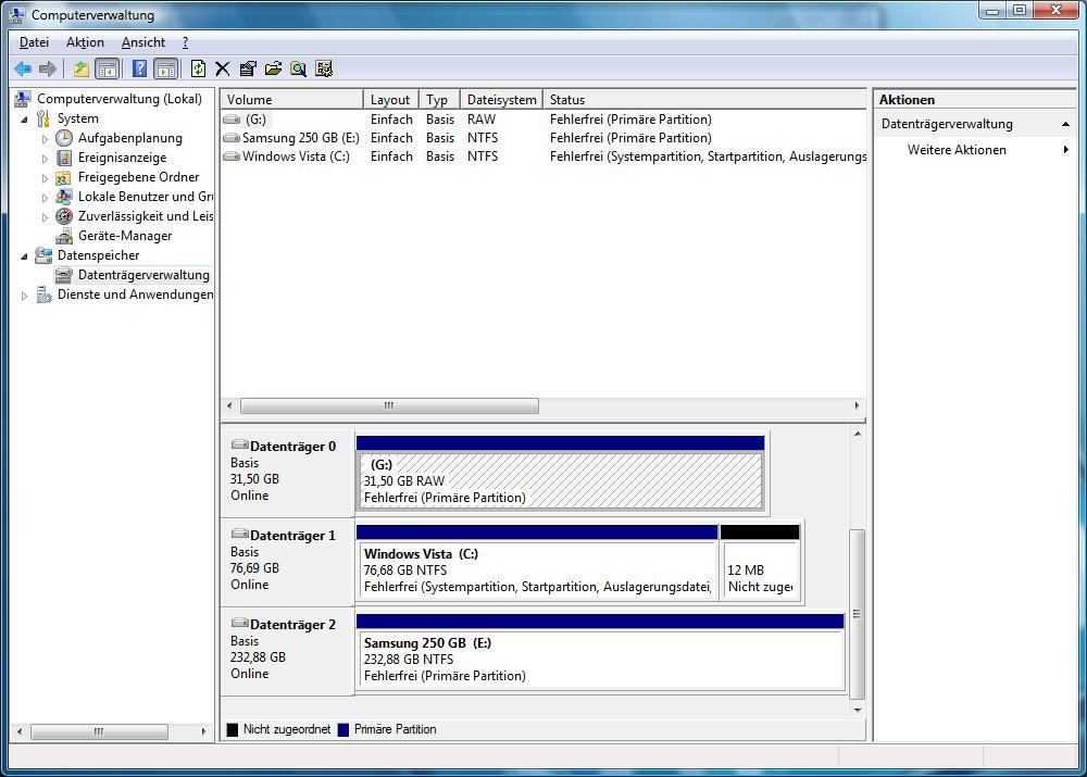

Das Board (M2A-VM) erkennt problemlos SATA2-Festplatten aber keine IDE-Festplatten, warum ???
Muss ich was im Bios einstellen ???
Bitte helft mir !!! :shake:
warum machst du 2 threads auf fürs gleiche problem?
keine ahnung, schuldigung.
habe jetzt im bios unter "HDD SMART Monitoring" Enabled eingestellt.
die IDE-Platte wird im Bios immer noch nicht angezeigt aber dafür erkennt sie jetzt Windows über USB.
...was müsste ich noch im bios einstellen ??? (das handbuch ist auch keine echte hilfe)
Edit:
Habs jetzt hinbekommen, Festplatte wird im bios und unter windows erkannt aber kann nicht auf die daten zugreifen. werden keine daten angezeigt.
Festplatte: 400GB SAMSUNG HD400LD
