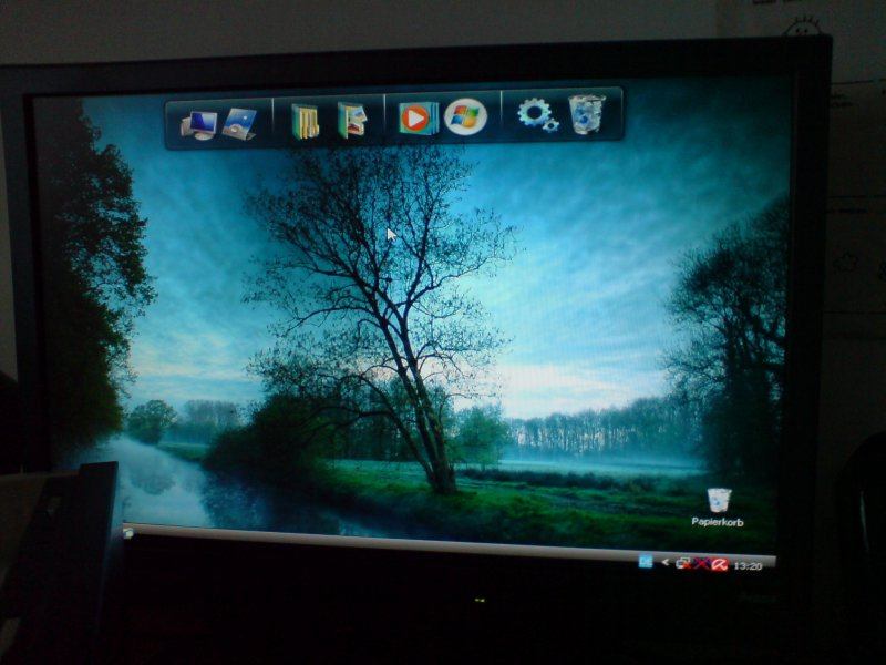

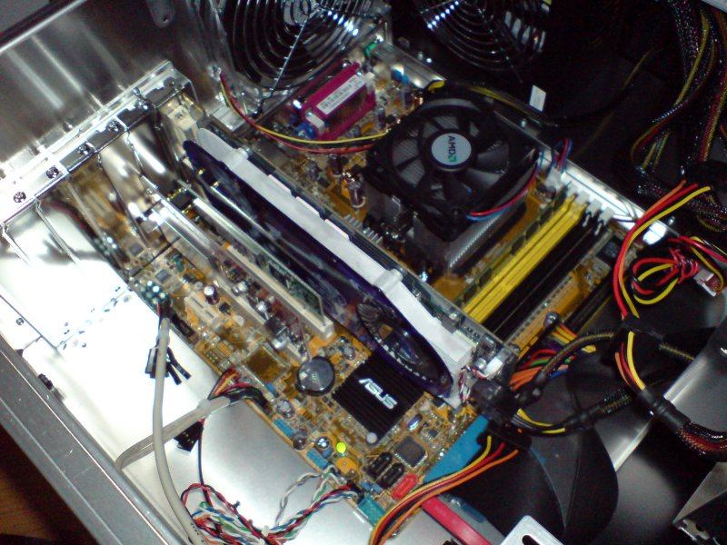

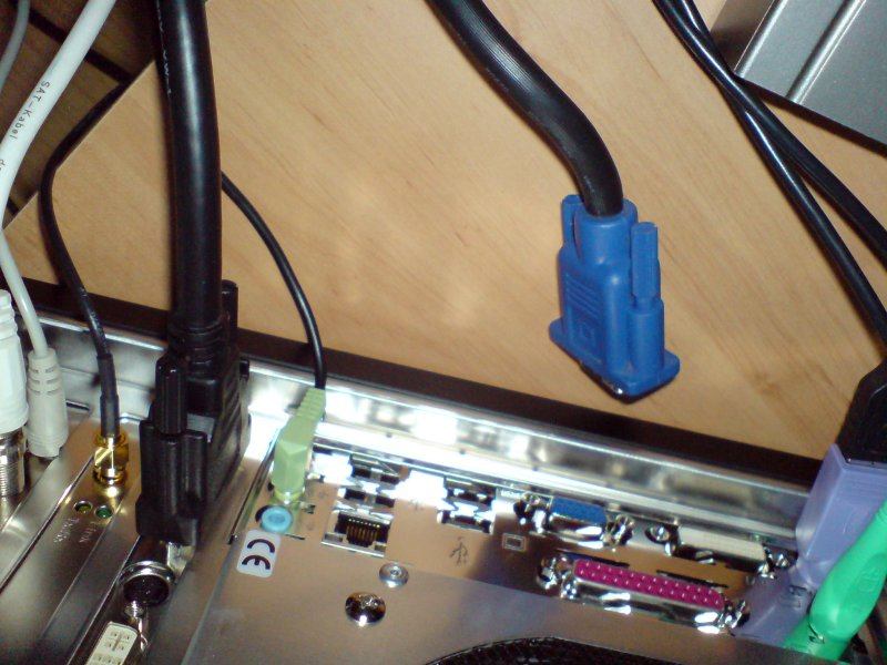

Keinerlei Probleme mit einer X1950Pro auf DVI angeschlossen!
-Eingebaut
-Mit beiden Anschlüssen gebootet
-Im Bios auf PCI-E umgestellt
-Save&Reboot
-Onboard abgesteckt
->Bild von der Karte gehabt.
Beweise:
Lüfter stehen dank Blitz ;)
attachment.php
attachment.php
attachment.php
mfg
p.s. Und bei mir sind auch beide PCIs belegt, wie man sehen kann...
